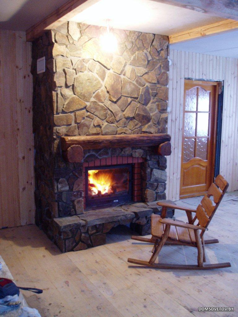

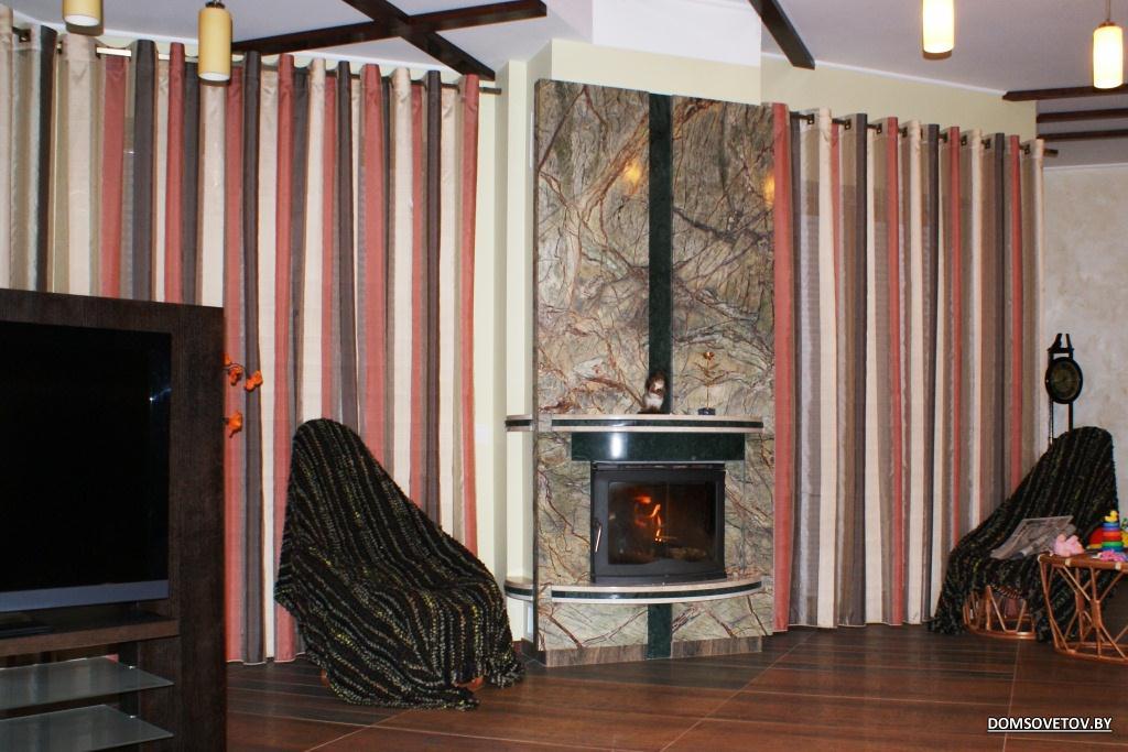

1.Камень клеят на какое нибудь основание при помощи клея.Клей держит камень.Если основание слабое его нужно укреплять.Это происходит разными способами в том числе при помощи сетки.
Вот Вам пару примеров где камень действительно тяжёлый и тем не мение он просто приклеен
