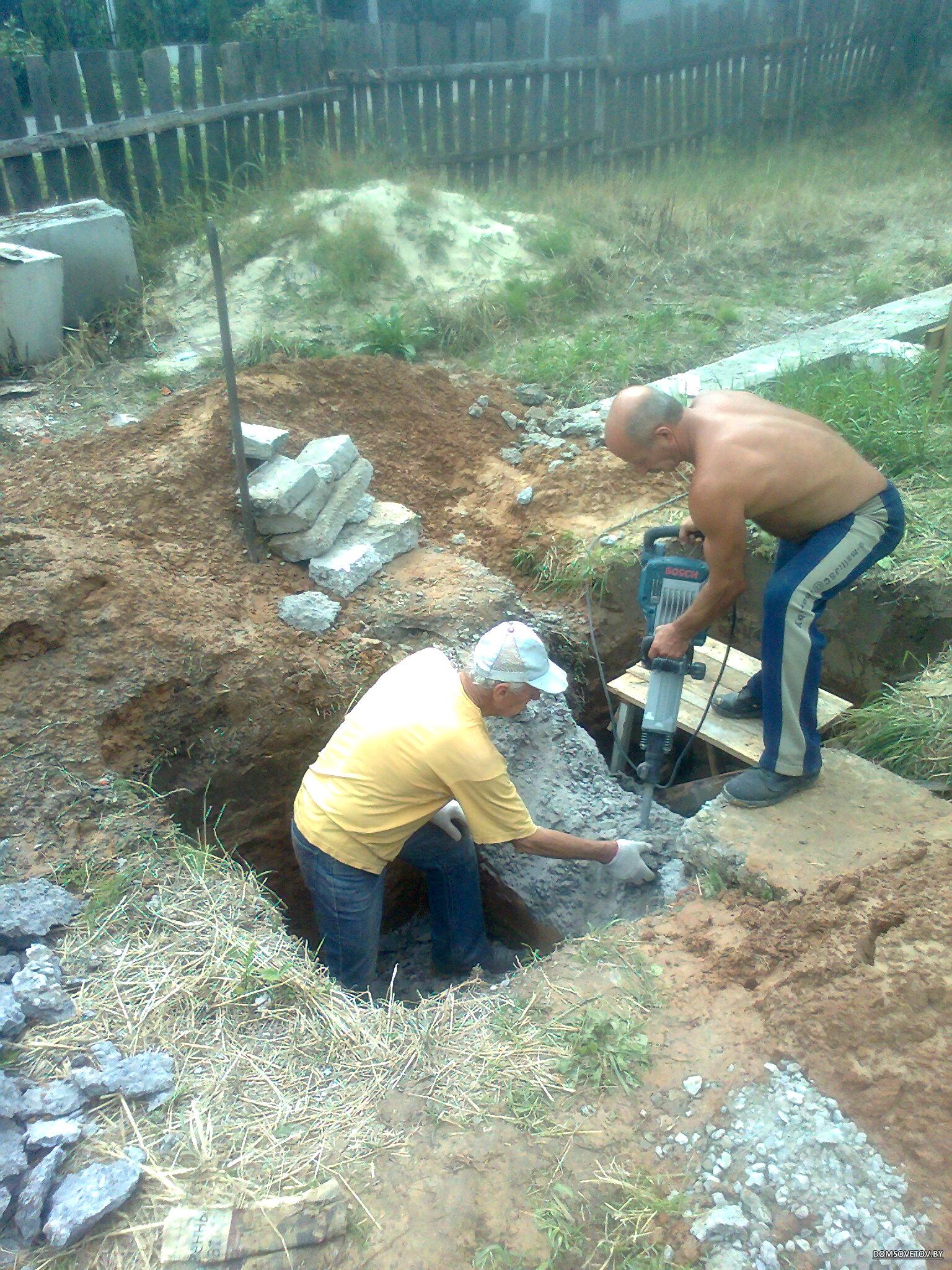

Сегодня от безысходности привез арендованный отбойник и бензорез на участок. Самая большая проблема в том что это все находится в земле. бензорезом в такой ситуации орудовать очень неудобно, нужно выкапывать такие ямы, что еще немного и уже весь фундамент можно целиком выкопать. Да и их глибина должна быть сантиметров на 60 ниже основания ленты. Вобщем, поэтому начали вырезать и бить сверху. Взял шире и шел на сужение. Через день работы поснимали верхние трети в 3х пробоях. Пришло понимание того что внизу будет самый гемор,отбойник нужно еще мощнее и того что я хочу найти гидромолот ещё сильнее, т.к. бетон хоть и не прочный, но очень вязкий и ручной инструмент часто застревает. Уже точно знаю что гидромолоту (не белоруску) там работы максимум на 1 час.
Старый 26.07.2013, 21:12   #65 или 151566
Сообщений: 6,472

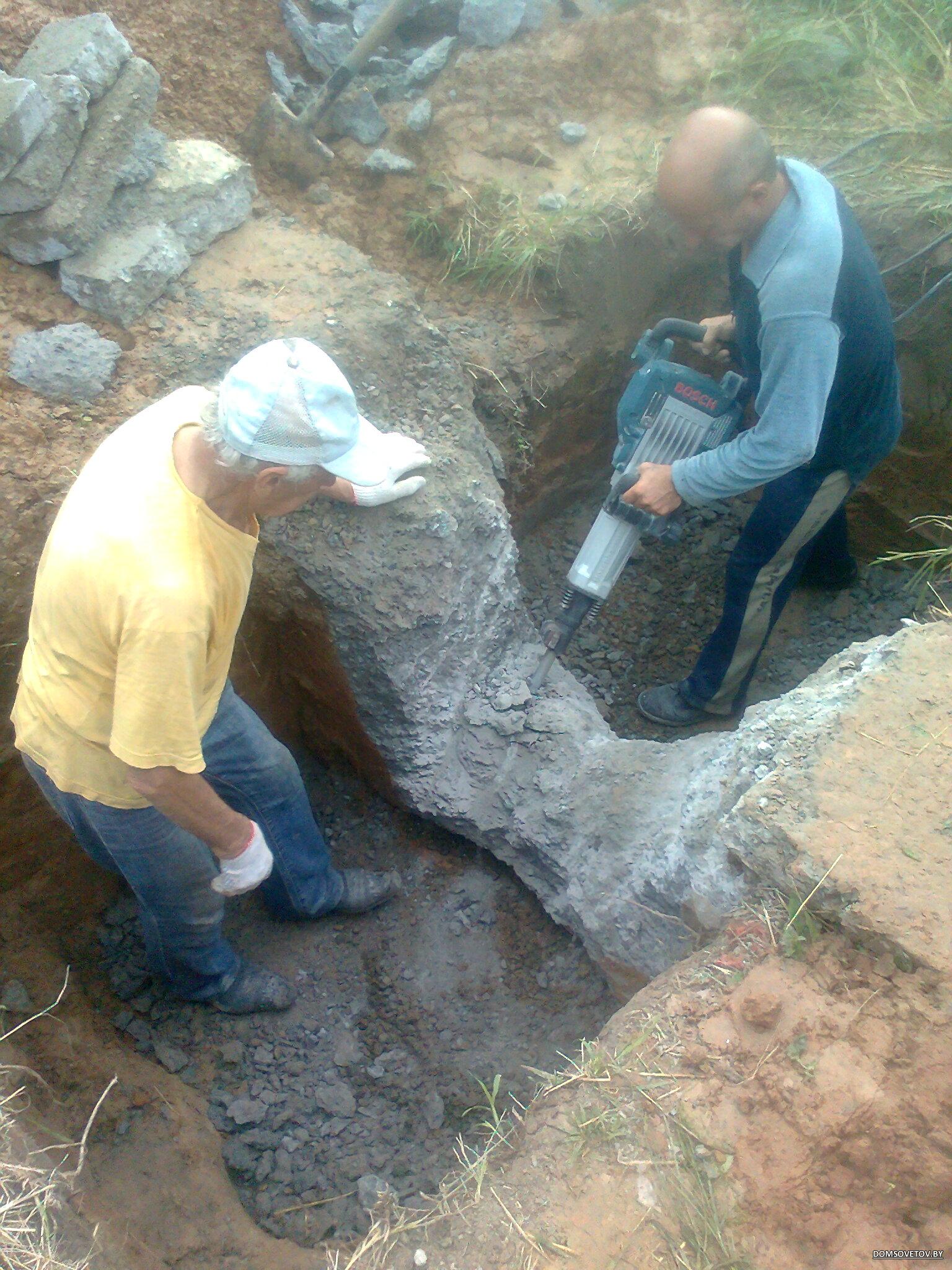

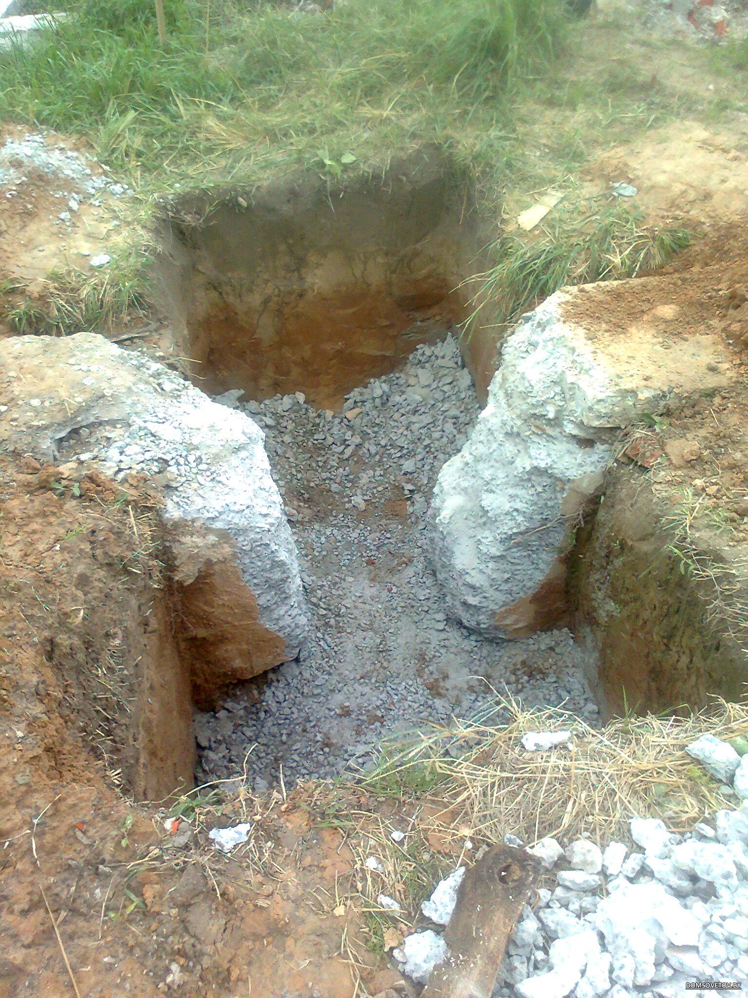

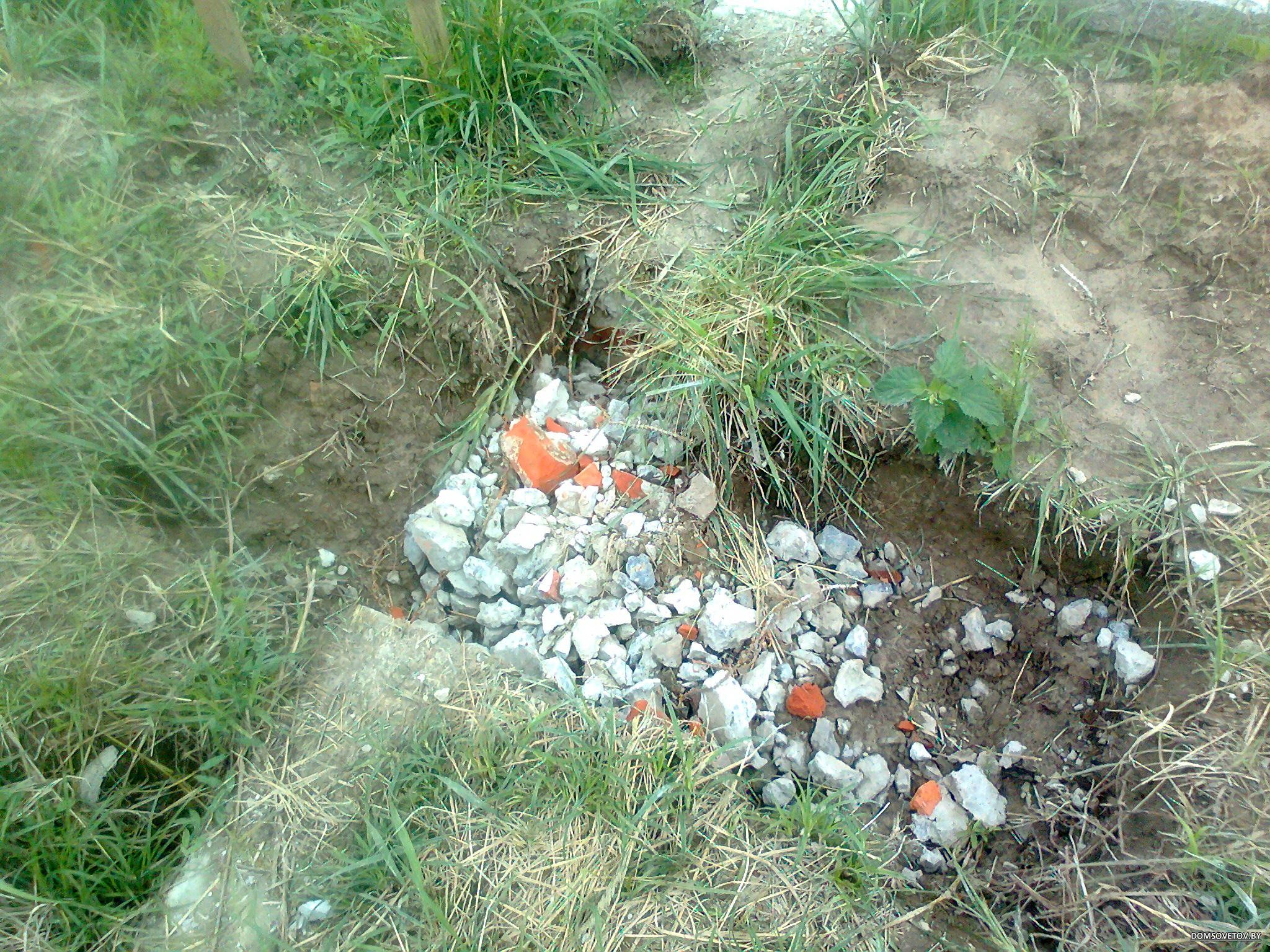

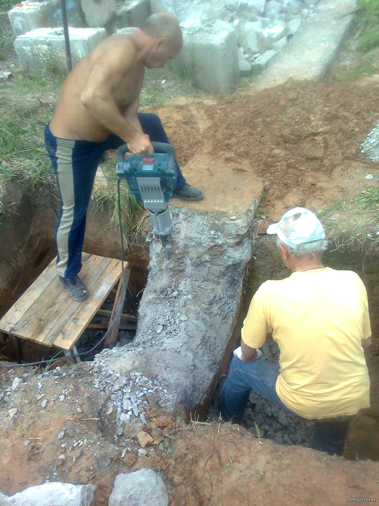

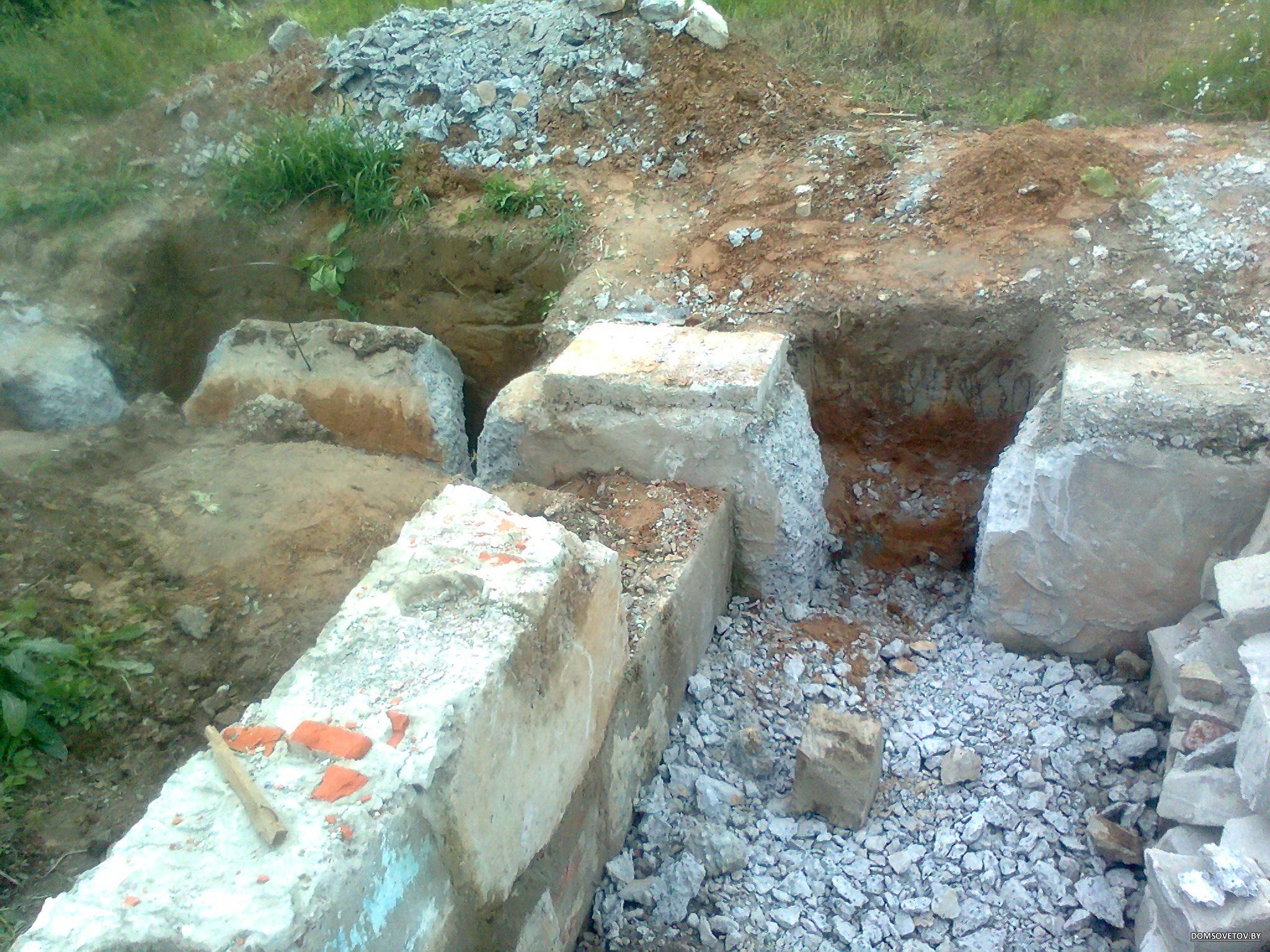

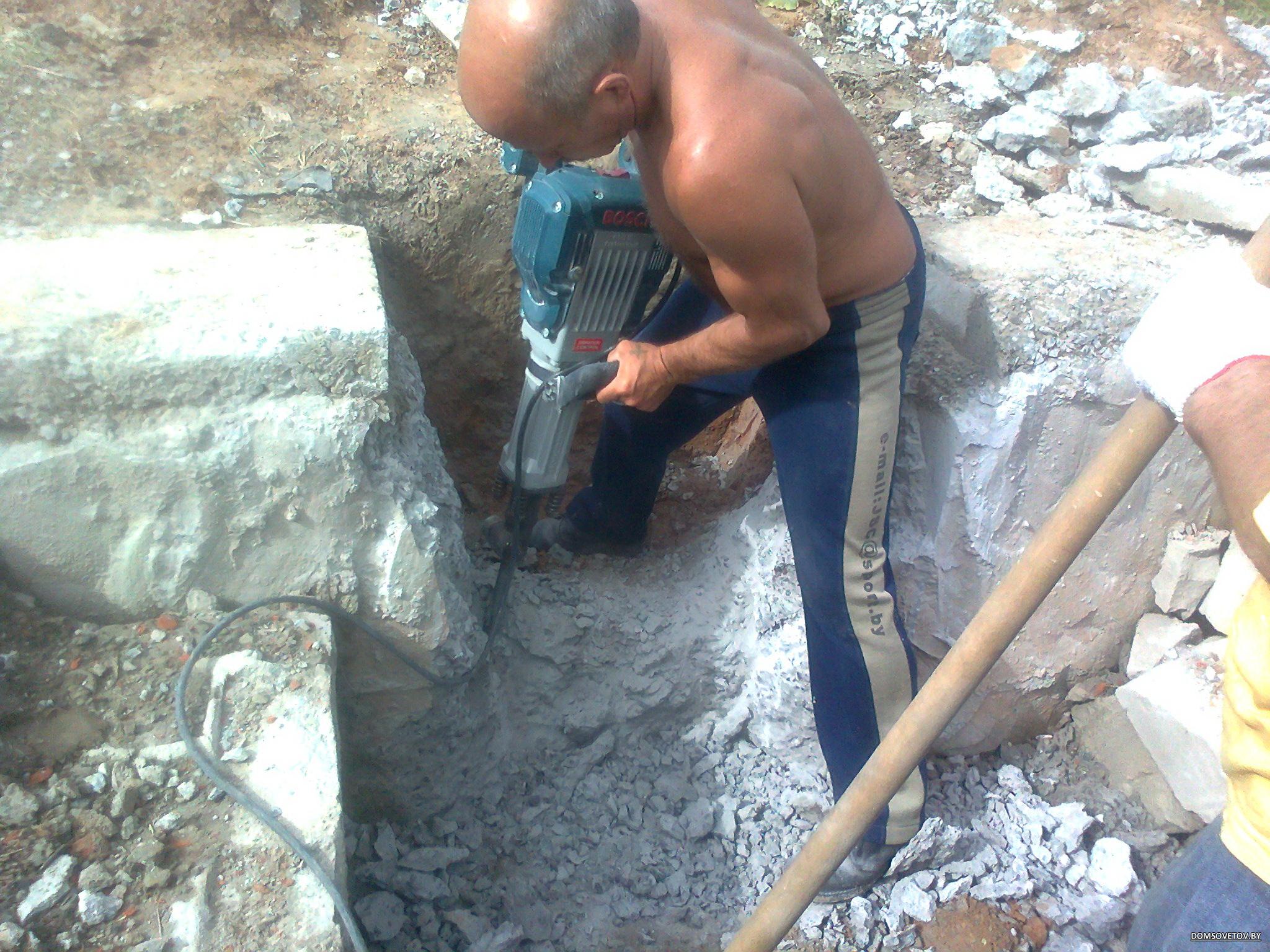

Есть оказывается такая классная штука BOSCH GSH 16-30. У Долбо такой видел. Прикол заключается в том что это уже реальный бетонолом, но горизонтально его ещё можно держать, т.к. вес позволяет.
В итоге 2 дня работы до обеда полурасслабленно (бьет сам + виброручка) и потраченных 480 тыс. за аренду.
Не хотели делать мне за 3млн, ну и не надо.
Фото со старого телефона.
---------- Сообщение добавлено в 20:12 ---------- Предыдущее было в 20:08 ----------

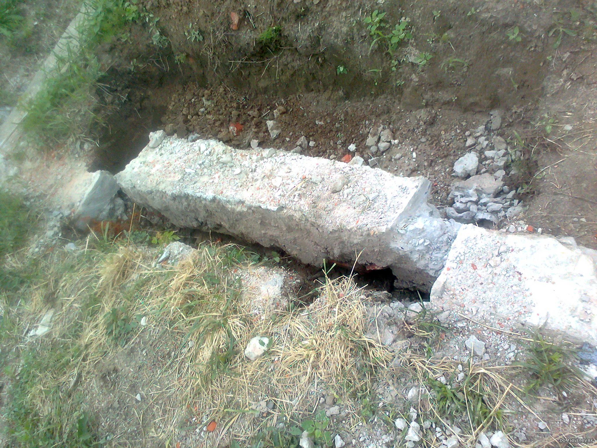

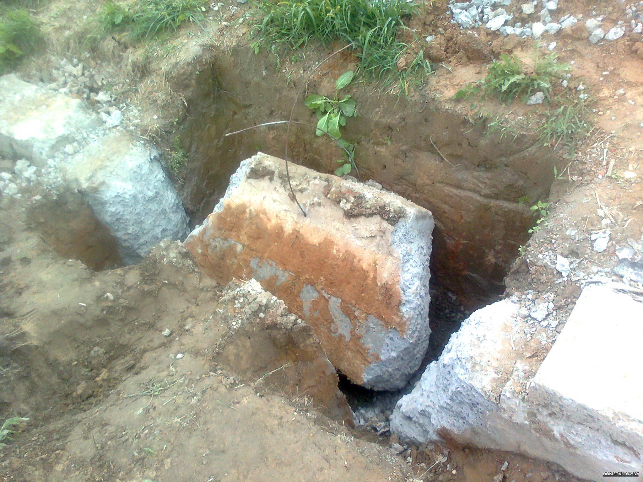

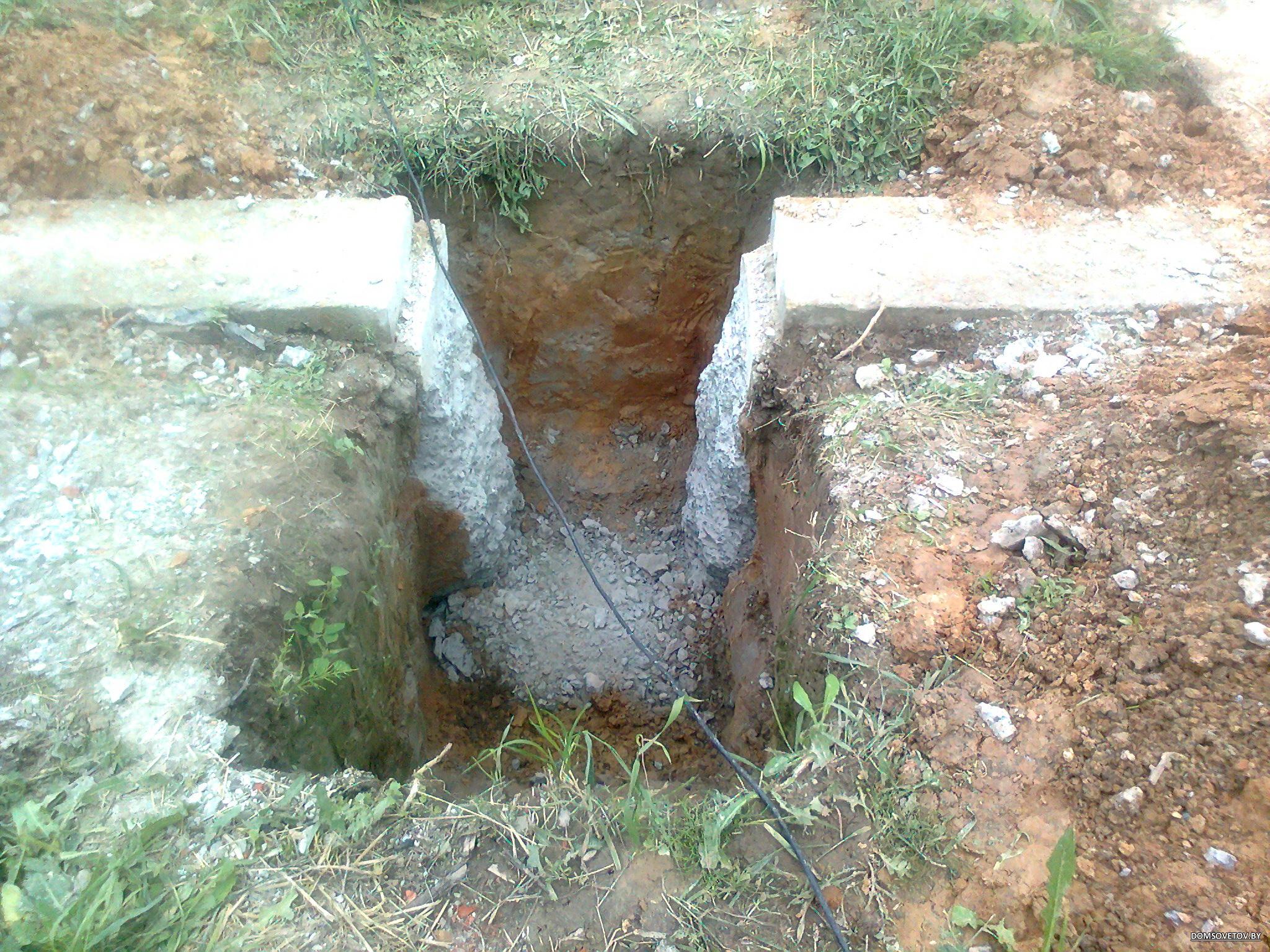

Бензорез тут вообще не в тему оказался и молотки до 45Дж тоже (типа Е11 17Дж) они как по попке ладошкой. штрабиться под землей практически нереально.
Вот что получилось:
Были бы заказы на такие работы по 100$ за пробой, можно было бы купить такой аппарат и работать. Было бы заказов много, можно было бы нанять людей и купить таких аппаратов побольше. Реально работа очень тяжелая, если инструмент неправильный. Даже более мощный тут будет уже не удобен.
