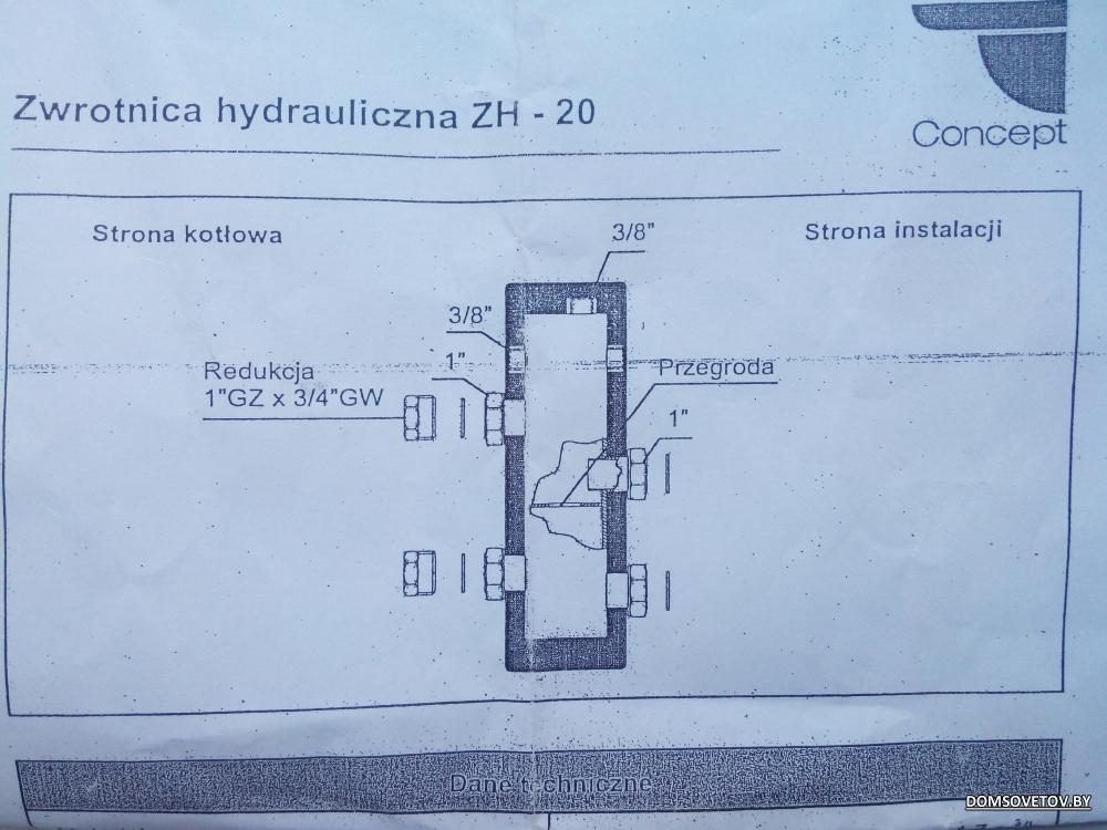

Нашел у ся в закромах гидрострелку. покупал как то в польше. правда у нее нету в низу отверстия для слива. это критично? или лучше просверлить?
Я так понимаю, что если у нее выходы на дюйм, то трубы брать нужно 32мм, или 25мм? обязательно ли нужен коллетор, или можно просто обойтись распайкой труб?

-gr-, от стрелки трубой 32 мм, отводы 25 или 20 мм - вот и коллектор
