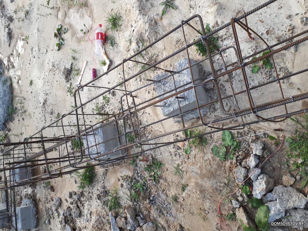

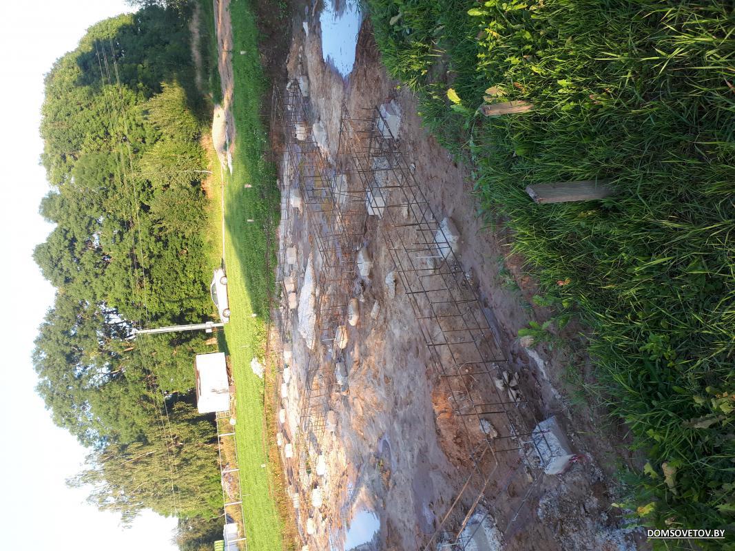

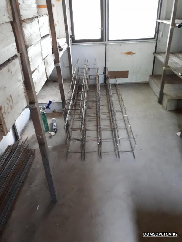

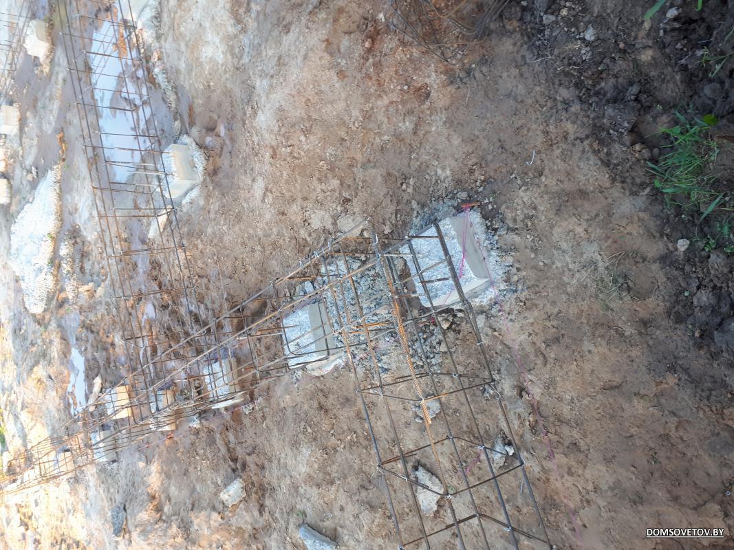

вяжем арматурные каркасы для свай

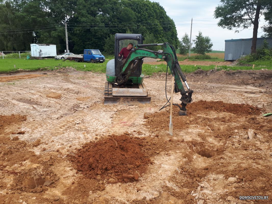

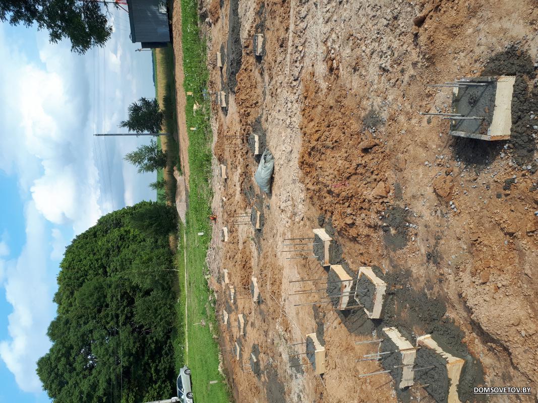

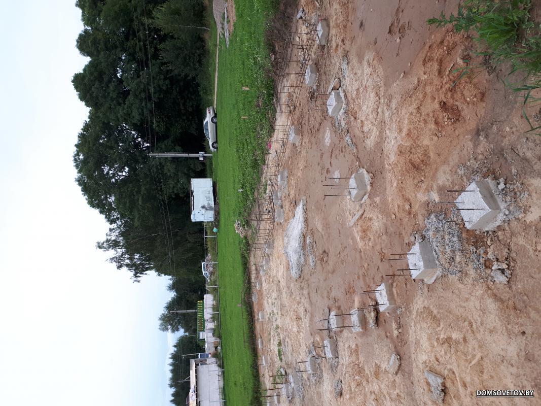

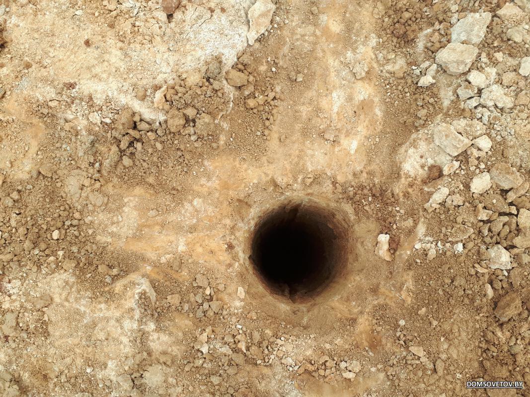

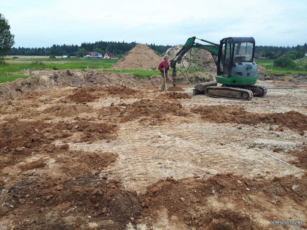

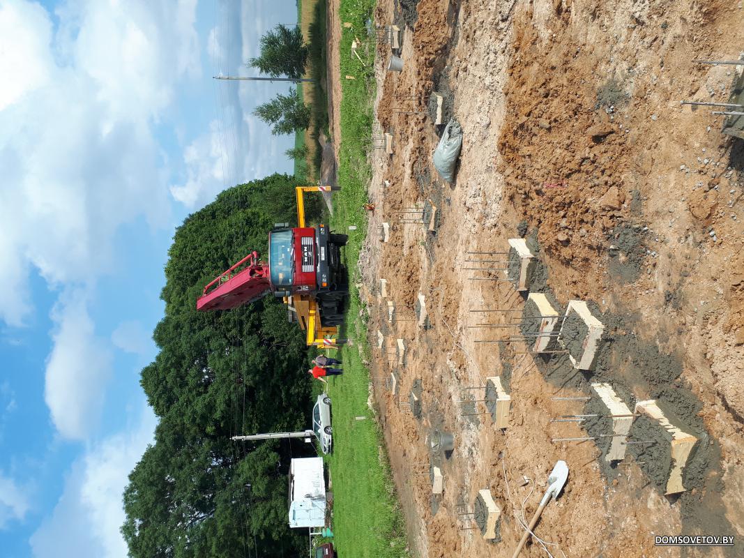

так как почва глинистая, а в то время шли сильные дожди, решил бурить сваи и заливать бетон в один день....из ошибок: лучше взять человека, который будет откидывать землю лопатой, выходящую из-под шнека бура, а лучше двух...в принципе 56 свай мне пробурили за 6 часов (работали без остановок)....все опасался что не подъедет бетононасос, поэтому выбирал с наибольшей дальностью, но, как оказалось, зря переживал....обязательно нужно уточнить у водителя про гаситель....в моем случае его не было, а мощность при такой длине стрелы была приличная...применял глубинный вибратор, был в шоке насколько уплотняется бетон....

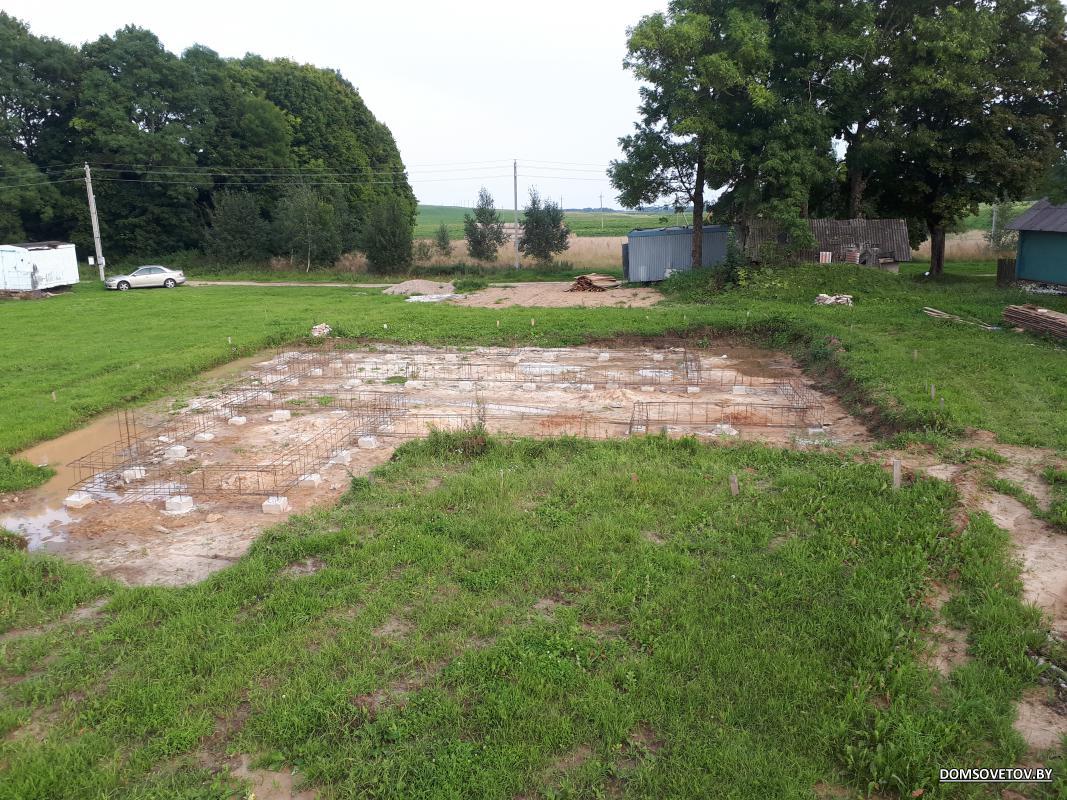

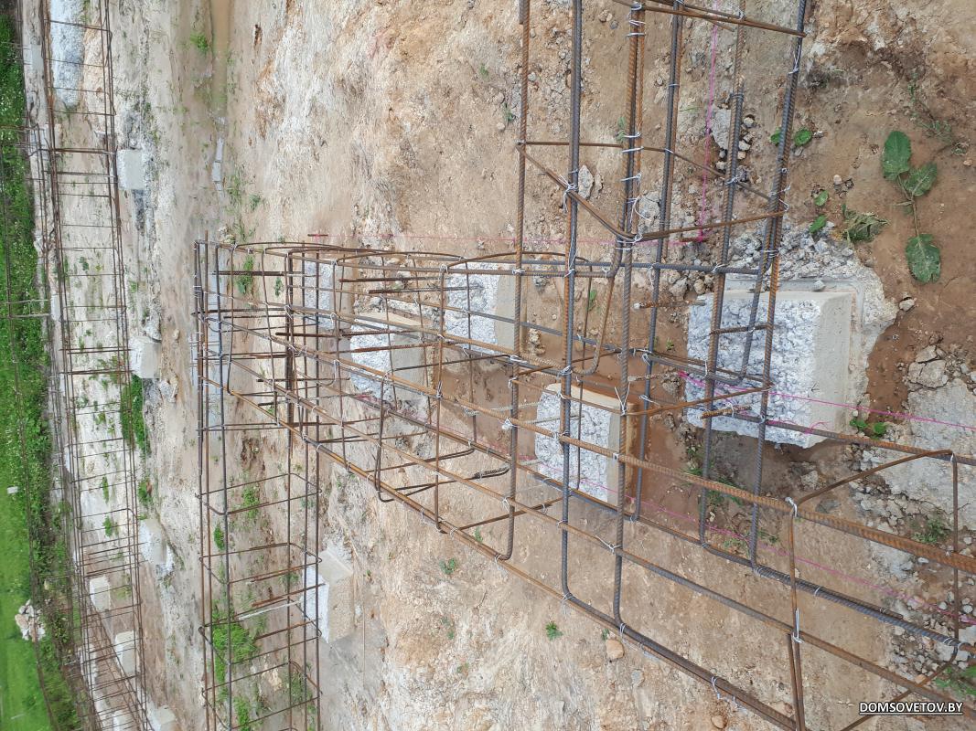

Так каквысота ростверка достаточно высокая (850 мм) решил сразу завязать арматурный каркас, потом уже выставлять опалубку
