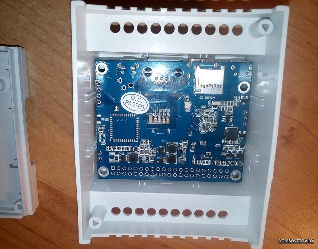

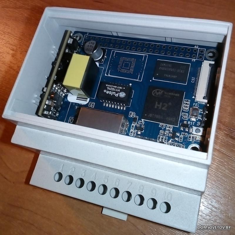

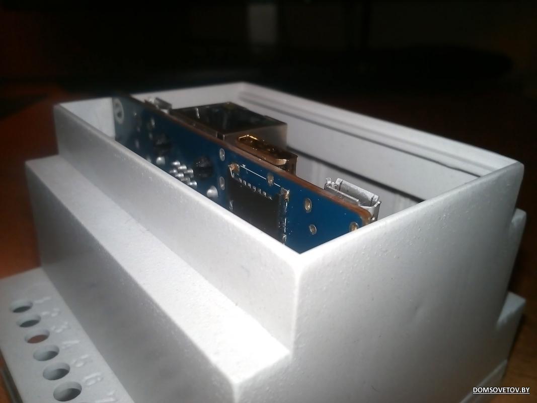

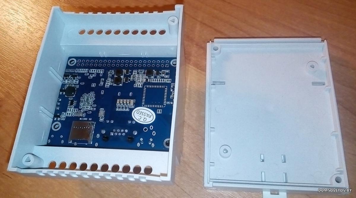

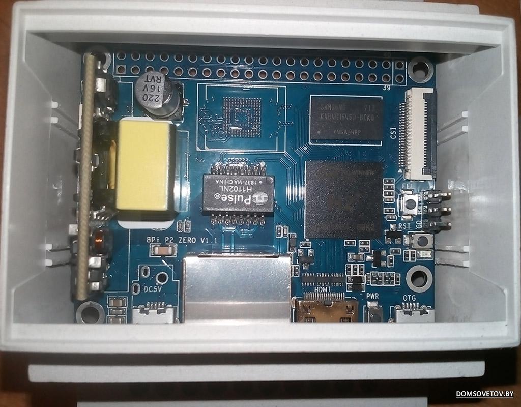

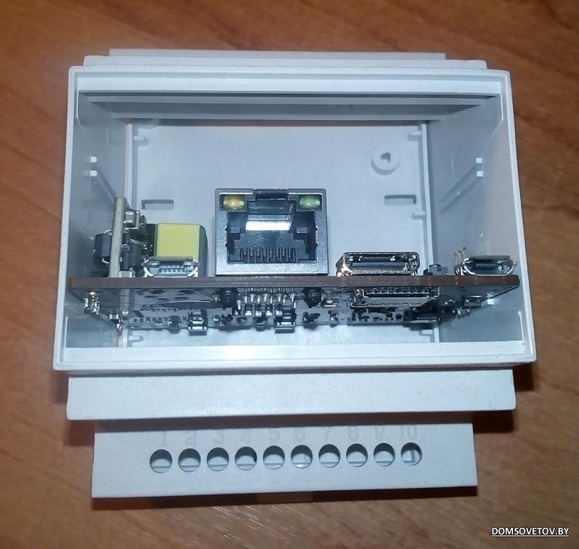

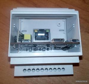

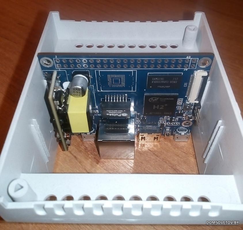

Когда-то корпуса на DIN-рейку обсуждали. Хочу показать, как помещается Banana Pi P2-Zero с впаянным модулем для питания PoE в литопластовском корпусе шириной 4 модуля (70мм). Никаких доработок корпуса пока не проводил. Именно этот вариант одноплатного компьютера выбрал, т.к. ВСЕ (!!!) гнезда для подключений (кроме камеры и GPIO) находятся с одной стороны. Это очень удобно для встраивания в щит. Когда все будет настроено, то подключаться модуль будет единственным кабелем Ethernet.

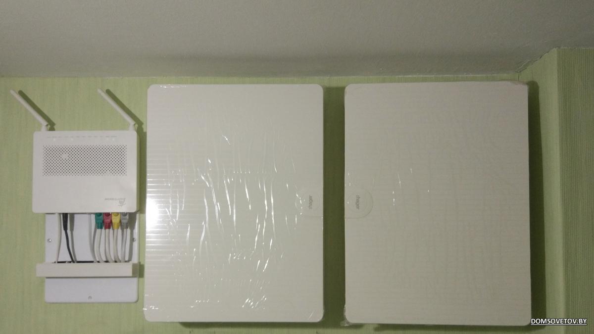

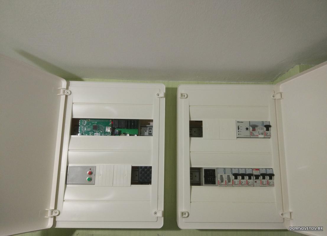

Занялся заменой проводки в квартире, заодно решил и "слаботочку" сгруппировать в аналогичном шкафу. В нем расположена кросс-плата с Raspberry Pi, модуль метеостанции /сигнализации, радиомодуль и блок питания 12В. Это еще не окончательное наполнение шкафов.

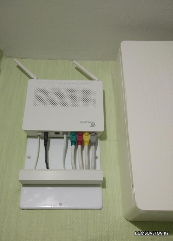

Я у себя в квартире в коридоре точно так же, под потолком, модем повесил. Работник Белтелекома ныл, что так никто не делает. А мне удобно...
