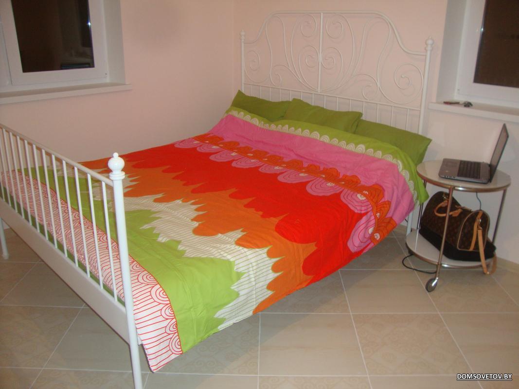

Ну вот меня обозвали самоуверенной и непробиваемой.... Вы вообще видели когда нибудь полы с теплым полом? Какой жар от них валит? Вы наверное с печкой попутали.... Заявляю с полной уверенность что теплые полы в спальне это абсолютный комфорт полы не горячие, а еле тепленькие... а пыли собирается не больше и не меньше чем в квартире на паркетной доске.... пылесосить и делать влажную уборку придется раз ... в неделю ну в крайнем случае раз в две недели ... зато нет никаких батарей и труб на которые слетается вся пыль и потом от туда с трудом отчищается.... а робот пылесос готов бороться с пылью ежедневно если что...

Здесь каждому своё, кому то нравится спальня как санузел,всё в плитке и в камне, а кто то ценит уют и здоровый сон.

Уют это ковры? А мы бессонницей пока не страдаем ... здоровый сон у нас пока всегда....
