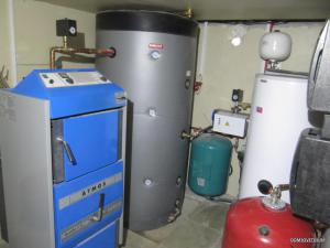

@bovik, ATMOS C30S , газогенераторный, на мой взгляд, лучший для дров и торфобрикета. Дымоход 152мм, (есть вентилятор-дымосос), бункер 125л.
Пересвет по конструкции правильный, по качеству не знаю.
BURNiT потребует в 2 раза больше времени на топку.

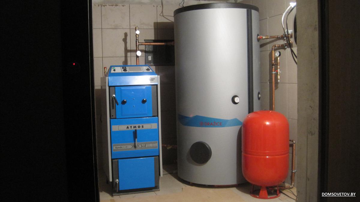

@ignatov, а какой диаметр этой серой штуки за котлом (теплоаккумулятор?)
Старый 10.10.2017, 22:50   #76 или 297717
ignatov
Аватар для ignatov
Регистрация: 13.05.2011
Адрес: Минск-Заславль
Сообщений: 610
Это GALMET SG(B) 1000 без теплоизоляции диаметр 790мм, с теплоизоляцией 990мм. Искали, чтобы пролез в дверь. Обычно ставлю Drazice, он 850\1050mm соответственно.

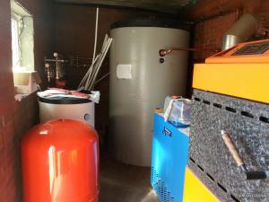

На фото 2000 л.
Кто больше?
