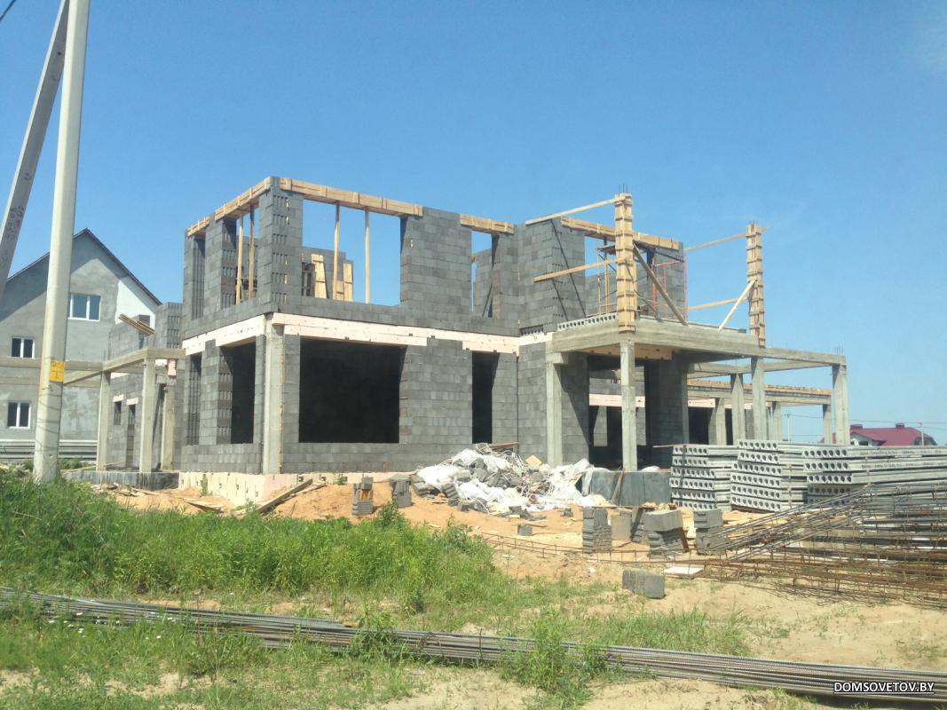

на заводе не снимают трубки... пошел расчехлять топор.
заказал у перевозчиков фуру из лукомля (30м3) + машину полнотелого кирпича еще. завтра привезут.
завтра же привозят первую партию древесины на крышу (около 25м3). даже знаю, чем я следующие выходные буду заниматься... )
домик еще чутка подрос...

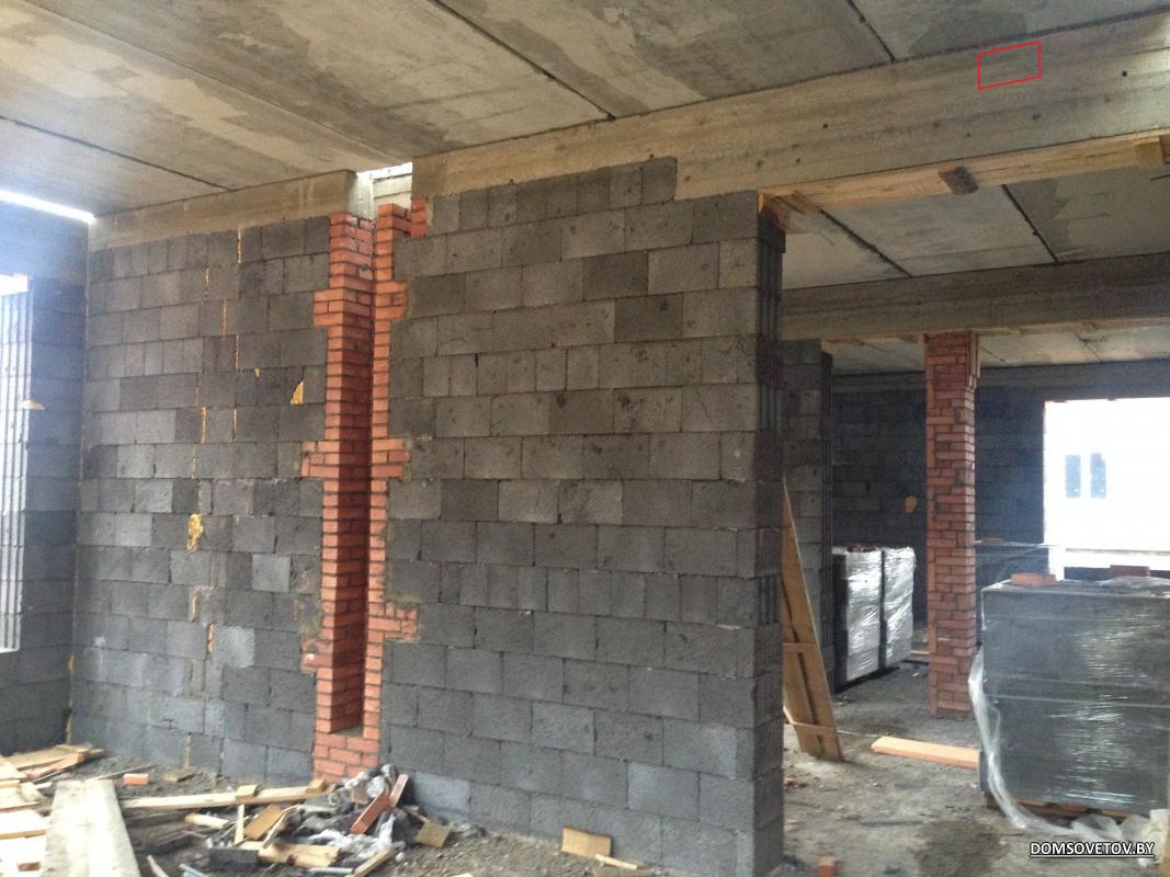

сегодня в проекте вентиляции словили еще один прикол. почему-то никто не озаботился анализом такого вопроса, как проход воздуховодов между комнатами этажа. у меня же там монолитный пояс. теперь все чешут репу как провести воздуховоды... пояс сверлить - не круто. огибать - плохо. скорее всего будут менять расположение стояков и трасс каналов.
можна падумаць аб свідраванні паміж рабочым арміраваннем, калі сячэнне дазваляе

@DOLBO.BY, там надо в некоторых местах пропускать канал 300х150. Например на фото он отмечен красным цветом. Пояс залит в форме балки (4х12). Между арматурой... не знаю сколько... сам он 24 по высоте. теоретически 15 см дырку можно высверлить конечно...если точно прицелиться. Но прямоугольный канал все равно не пропустишь в такое отверстие...
а вы прямо на 5 см под плитой его сможете сделать? или все равно какой то отступ больше надо делать? аппараты у вас серьезные. не уверен что на таком маленьком расстоянии от плит получится...
усё можна вырашыць)) свідраваць можна і зусім каля перакрыцця. рабочае арміраванне ў балках ніжняе - каля 35 мм ад ніжняй мяжы пояса (20мм ахоўны слой бетона + 12-14 арматура). верхнюю арматуру таксама лепш не кранаць, а папярэчныя хамуты - не вялікая праблема для канструкцыі.
п.с. простакутнік можна зрабіць свідраваннем меньшымі дыяметрамі адтулін. пытанне будзе толькі ў грошах))
Этим вопросом нужно было заниматься на стадии проектирования, а если на той стадии не занялись, то, хотя бы на стадии производства работ. У меня получилось пройти монолитный пояс каналами шириной 150мм при стене 300мм. Теперь только сверлить.

@DOLBO.BY, специально сейчас съездил на объект, посмотрел расстояния в армировании. получается следующая картина:
1) там где армопояс по стенам - 4 прута 12ки балкой (2х2). расстояние между ними - 13-14 см.
2) там где проемы длинные - сначала заливается перемычка с 6ю прутами 16й арматуры (это нижние 24 см). сверху заливается пояс с 4мя прутами 12й арматуры (воможно где то 6 прутов использовали - не помню навскидку). расстояние - такое же. 13-14 см.
Сверлиться надо в пояс (если решу сверлить). между арматурой вряд ли получится попасть. скорее всего придется разрывать верхнюю арматуру и делать 15см дырки (+-). Или из 10см рисовать прямоугольник )
Тут нюанс в том, что не хотел бы делать это над проемами. там специально усиляли конструкцию, чтобы плиты норм держало и прочее. возможно имеет смысл сделать дырки там, где снизу идет стена.... думаю....

Обсудили проблему. Решили делать следующим образом:
1) разводка по 2му этажу - там сильно уж дофига воздуховодов. вместо того, чтобы оставлять закладные в армопоясе (там пересечений пару десятков), решили по стояку вывести каналы над перекрытиями и развести уже по перекрытиям сверху. в нужных местах будет просто сверлить плиты (DOLBO, нас ждут великие дела ) и опускать в комнату воздуховод под решетку. Это гораздо проще, чем проходить 40см монолит широкими трассами каналов. Также, не ослабляем конструкцию в целом.
2) по первому этажу - меняем расположение трасс. они будут проходить не над проемами, на над стенами. где-то там придется засверливаться, но уже не так много.. благо потолок в 4 метра позволяет в определенных местах скрыть много чего )
