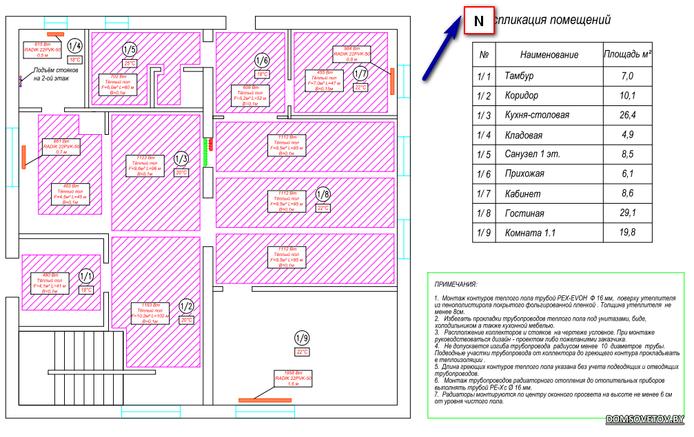

Первый этаж практически весь теплый пол около 80м.кв. Второй - радиаторы. Куда лучше установить пульт ПЗА Bosch CW100, на первом этаже или на втором? На радиках везде термоголовки будут стоять.

@Densy, я бы ставил на второй. Но подальше от радиаторов. Свой контроллер переносил с маста на место довольно долго пока нашел получше вариант. Хорошо что у меня радио...
У меня аналогичная схема отопления. Когда на первый этаж поставил управлялку то на втором порой сильно температура падала . А на первом полы по инерции долго тепло держали.. и было теплее.

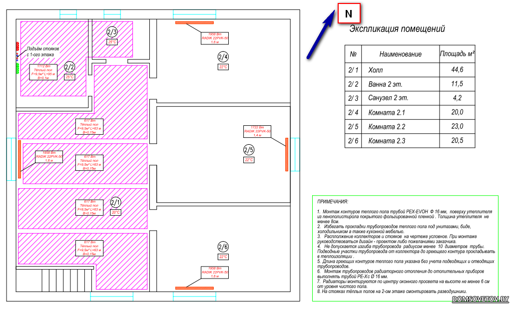

Помогите продумать автоматику комбинированной системы отопления (ТП, ТП+радиаторы, просто радиаторы). Котел Bosch GAZ 7000 ZSC, погодный регулятор Bosch FW200. Пока в проекте заложены только комнатные термостаты TECE RT 230 (артикул 77410012). Основное отопление за счет ТП (нагрев поверхности пола 26-29 градусов), где не будут справляться, то радиаторы должны помочь. Единственно, что на кухне хочу что бы радиатор потиху работал параллельно ТП что бы окно не потело (вентиляция естественно тоже участвует в том что бы не потело сильно). Вопрос -
1) надо ли ставить на радиаторы термостатические головки?
2) В каких помещениях головки лучше ставить?
3) Что делать с датчиком погодного регулятора, который устанавливается в помещении (у меня котельная в подвале, +12 про проекту там должно быть - есть радиатор там). Какую вообще температуру какого помещения должен он отслеживать?
4) Как-то влияет положение помещения относительно сторон света на то что лучше будет работать - термоголовка или комнатный термостат?

1/головки на радиаторы- нужны. лучше -электротермические от датчика температуры комнатного.-так быстрее и точнее.
2/радиаторы в комнатах с ТП можно поджать.
вообще у меня окна не потели и без радиаторов. но это зависит от влажности и качества стеклопакетов. результат вы увидите только в процессе жития.
головки ставьте только в комнатах без ТП.
3/в котельной радиаторы не нужны
4/датчик погодного регулирования ставят на улице.(под стрехой. не на солнце.)
5/комнатный датчик-он больше от перегрева спасает
а уличный-определяет Т теплоносителя. это важно для ТП , потому , что у вас отопление больше ТП, чем радиаторное.(площадь ТП больше площади радиаторов.)поэтому управлять будете смесителем ТП(сервопривод )...
исходя из этого и надо подбирать управление.
как вариант(не настаиваю) котел валит в систему 70гр. радиаторы управляются термоголовками , а ТП узел управляется ПЗА.
