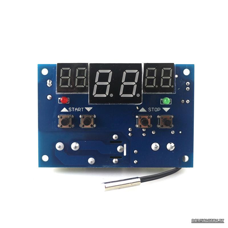

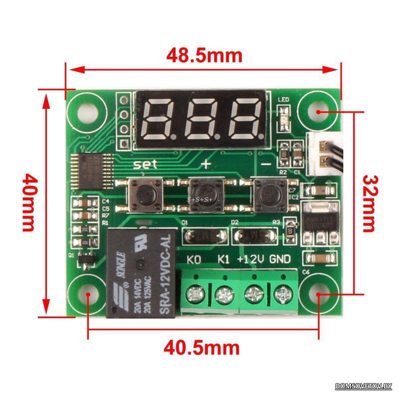

С поставленной задачей справится двухбаксовый термостат с Али (на барахолке Онлайнера они по 10-15 руб)
Другой вопрос ,как всё это крепить и от чего запитывать.

Я рассматривал Регулятор для управления насосом Salus РС 11 W. Но он как то странно работает: на евротерме сказали например настраиваешь включение на 30 градусов, а отключение например на 55 градусов. Но это ведь никуда не годится.
Задумка в том чтобы отключиться когда теплоноситель остынет например до 30градусов

есть в природе такие термостаты (если не гнаться за десятой долей градуса)
Но лично мне по душе первый вариант, который давал ранее. И дешевле, и компактный и реально надёжный. В всяком случае у меня два таких без проблем проработали около года (как временное решение) на управлении электрогрелкой и масляным обогревателем 500Вт.
