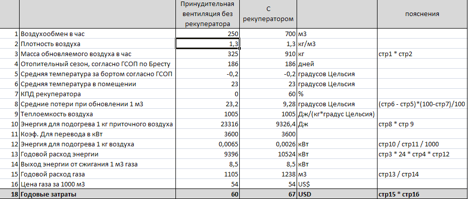

Вот мой расчет расхода газа на вентиляцию при использовании рекуператора на 700 кубов в час (так как необходим постоянный воздухообмен всех помещений однвременно) и с использованием активно-пассивной системы как у меня (в среднем воздухообмен 250 кубов в час)
Таким образом это 1000 кубов в год только на вентиляцию, в то время как за тот же год расход газа для компенсации теплопотерь через ограждающие конструкции дома в моем случае уходит приблизительно 3000 кубов в год.
