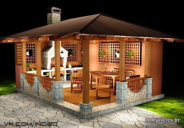

Сейчас искать не буду, нету смысла. Многие форумчане в курсе, что хотела я закрытую беседку (будем так называть енто сооружение, для краткости, хотя архитекторы настаивают, что это всё-таки павильон).
Почему закрытую? Потому что поди не в Майями живём. А шлыки и боржом хочется употреб лять по мере возникновения потребностей. А погода порой крутит нам шиш с маслом.
На открытом воздухе - пжалста, имею мангал, гойдалку, столы и кресла...А вот в холодрыгу да в мороз шашлыки пожарить - как-то стремновато, особо, если с неба что падает в виде снега или дождя. Про ветер уж умолчу. Порой и морозу того - пара градусов, а ветрюган сносит и сифонит в копчик.
Итого, захотелось мне такой масенький домик, дабы возлегать там на лавках-скамьях в летнюю пору, с полосатыми матрасиками с бантами, книжки читать, чтоб шторы колыхались на открытых окнах...Вобщем бредила я старыми подмосковными дачами.

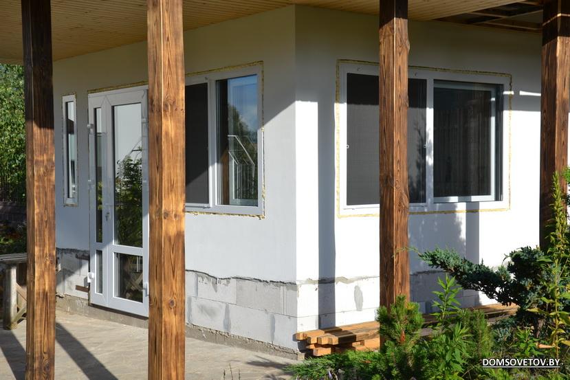

Хотелось мне из бруса тонкого. Изначально. Профилированного. Смотрела на выставках разных по деревостроению. А как до дела дошло - так все куда-то зникли. Ни один контакт, взятый с выставки, не работал на постройку беседки. Случайно на одних наткнулась. всё лето мурыжили, взяв предоплату. В результате вернули с извинениями. Вобщем плюнула я на это дело. решила, что из ГСБ сделаю, внешне - дом повторю, со штукатуркой той же, низ тем же камнем отделаю, вроде гармонь получается. А внутри пока не определилась. Дерево хочу, а что получится потом - не знаю.

Все фото изначального проекта, хоть и кривого, можно позырить тут
http://www.domsovetov.by/album.php?albumid=330

Поясню конструктив. С фасада и справа - небольшой навес, метра по полтора, это чтобы солнце не нагревало в жаркий день беседку, бо юг-юго-запад, ну и для орхидей на летний выгул. Под навесом сделано мощение из камня ещё в прошлом году.
А, во, забыла! Дверной проём таки да, большой, бо хочу распашные двери с остеклением.

Ой,Магаш,привлекуть тебя за домовладычество в отдельно взятом микрорайоне.
А выглядит симпатиШно.
Особо умилил монолитный пояс на блоках. Всё по уму

Просится сюда,конечно,отделка имитацией бруса+камень.
Двери -засада. Из личного опыта,постоянно приходиться огибать телом этот выступ,и с каждым разом делать это всё труднее.
Может посмотреть в сторону раздвижных?

Дверь,когда открыта наружу,то очень нехорошо прикрывает проход.
И выходить из помещения и входить в оное не представляется возможным без последствий для двери гостям подшофе.
Надеюсь,я донёс до тебя мысль,не расплескамши.

Будаўнік, про дверь - это ты затронул тайные струны моей души
Как вобщем и про окна.
Короч, хочу, чтобы оные ( и двери, и окна) открывались наружу. Стеклопакеты будут.
Хочу 12,5 квадратов внутреннего пространства как-то сохранить.
А раздвижные вроде как не гармонируют с выбранным стилем.

Всё равно,про дверь надо думать. Не комильфо,ейтиегорастудь.
Как вариант,левая половина -штульповая,открывающаяся по нужде, правая-поворотная. Тогда с проходом полегче.

Будаўнік, по нужде так, да, а по душе мне - просто распахнуть и зафиксировать. Так нельзя?

Возможно - да. Надо узнавать у производителей. Если так,то good idea.
Твоя дверь может стоить до 1000 дол.в алюминии,а в ПВХ еще дороже.
Сам перед НГ прикупил похожую.
