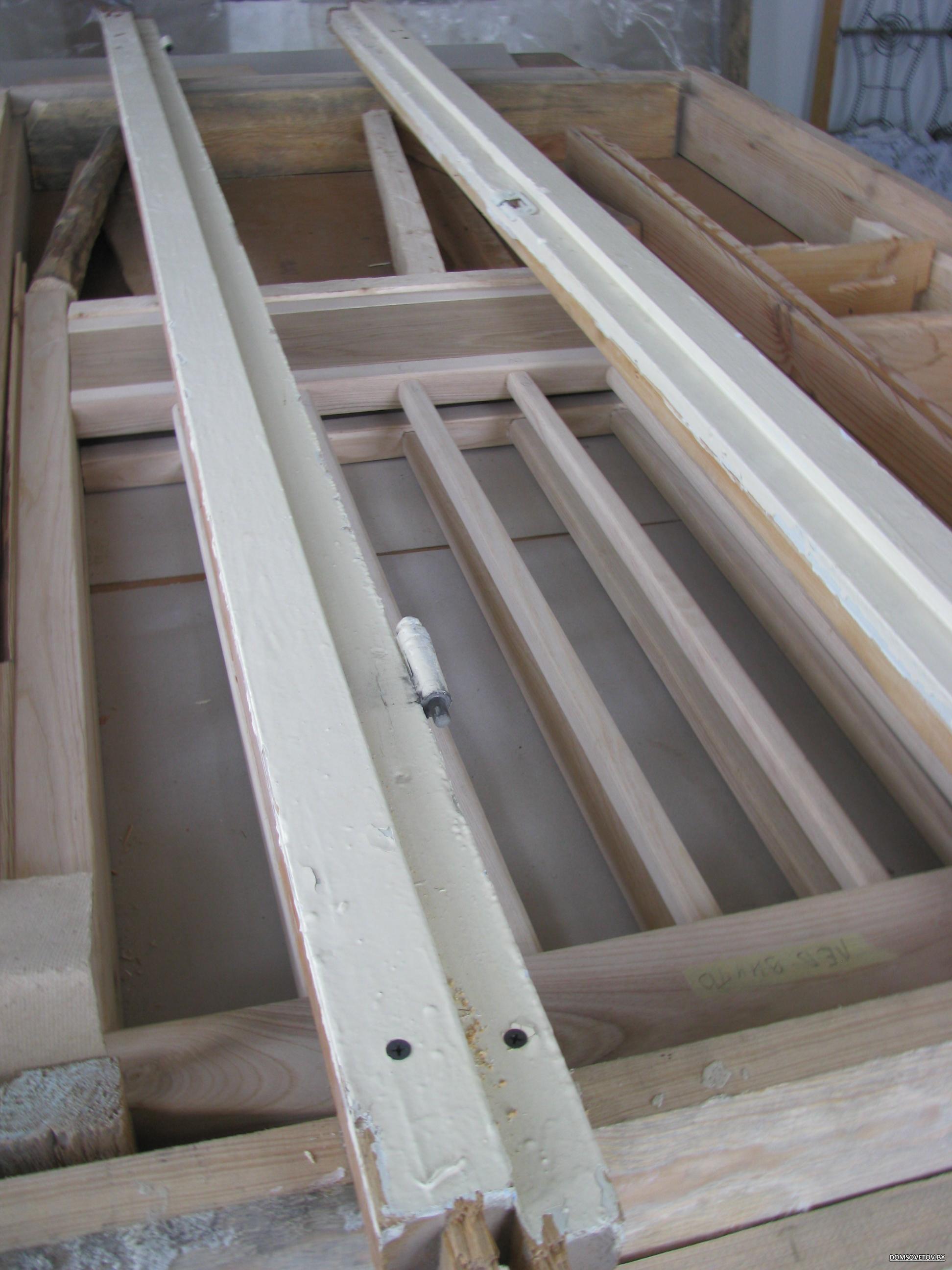

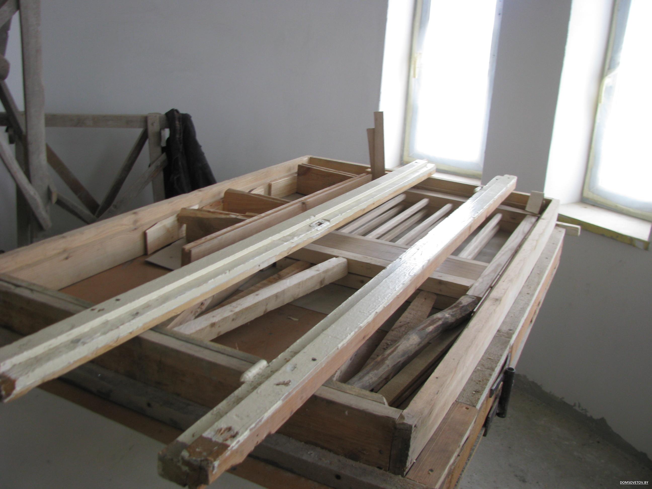

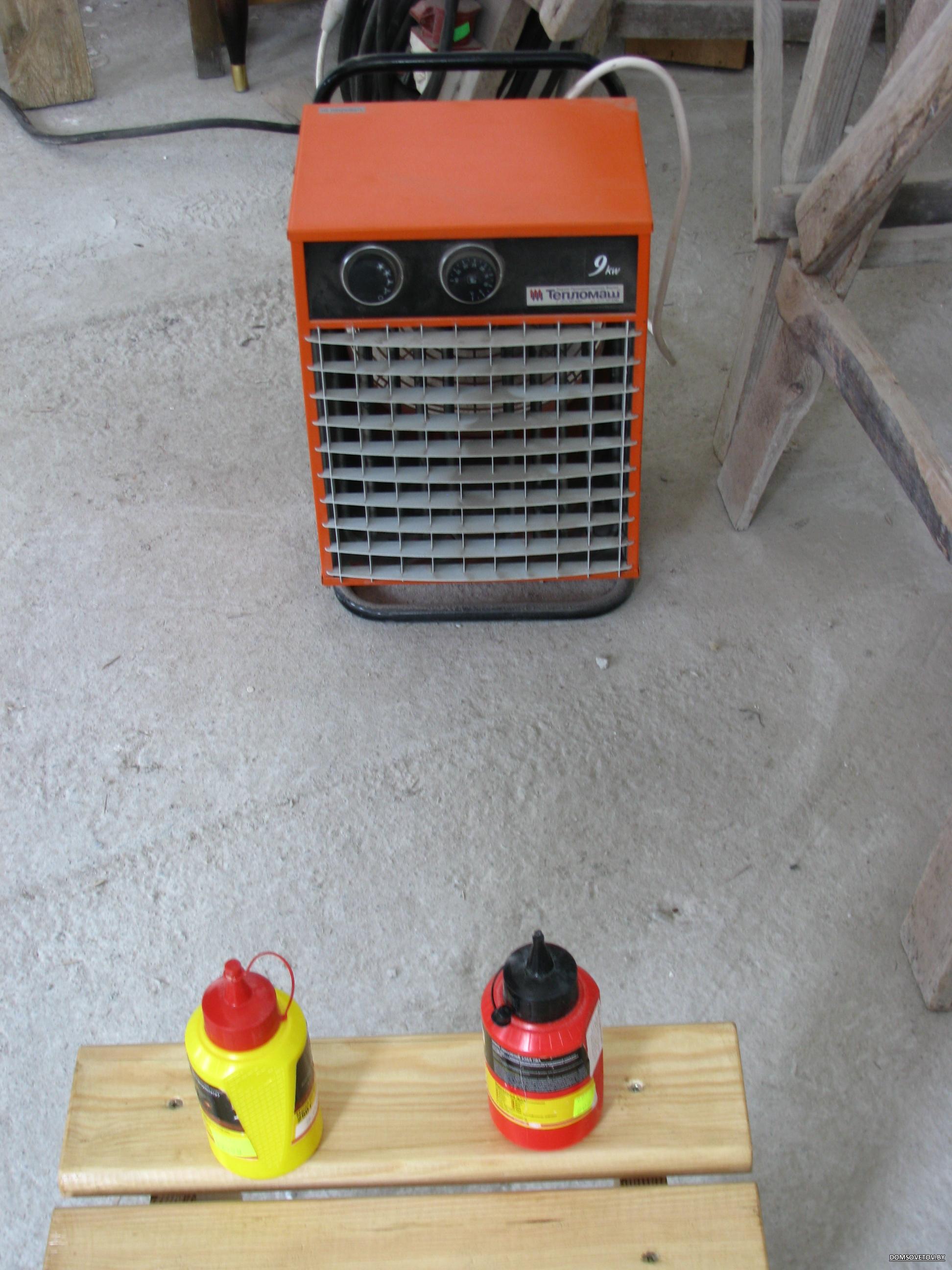

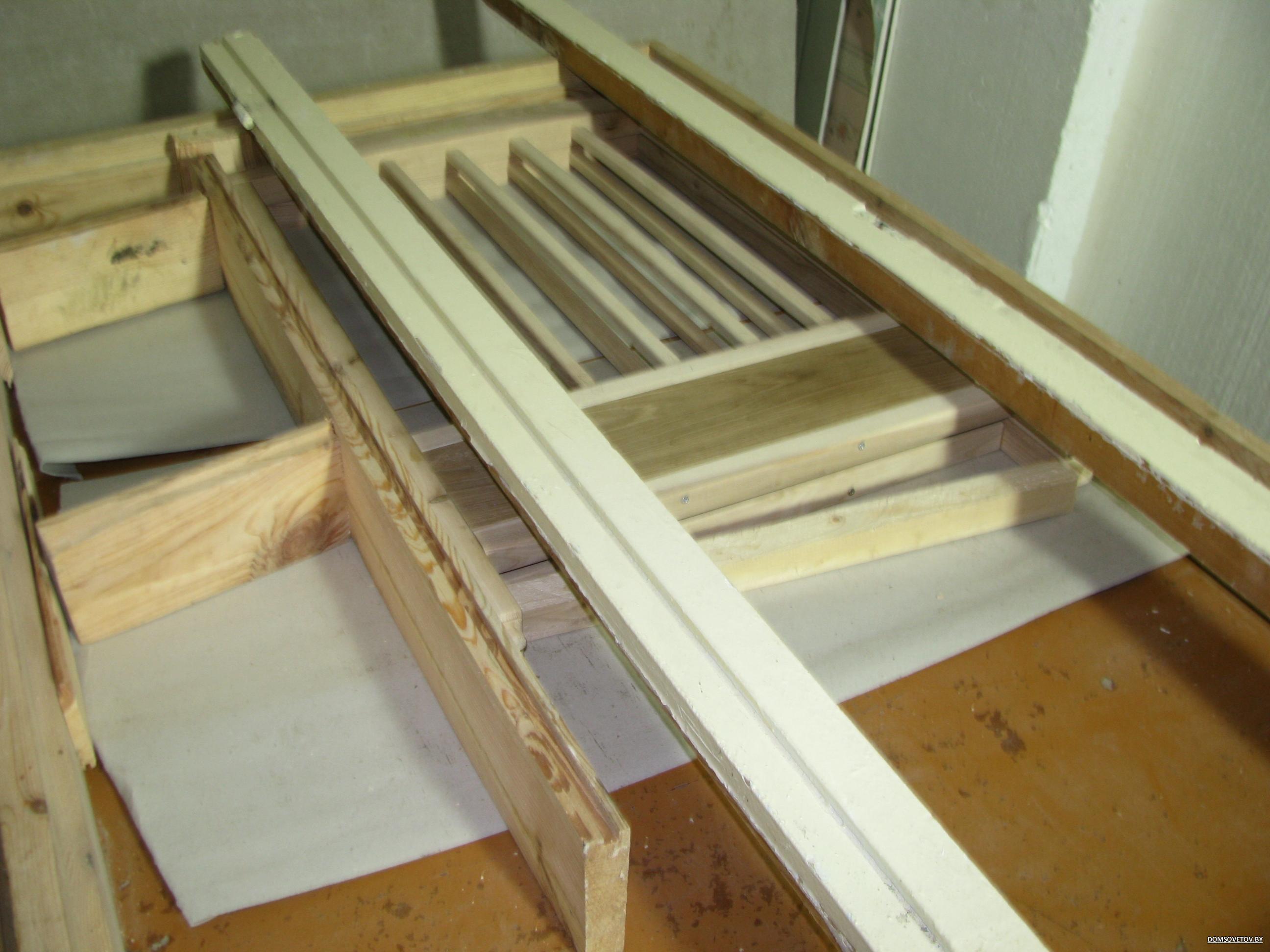

Сообщений: 4,749
Репутация: 64

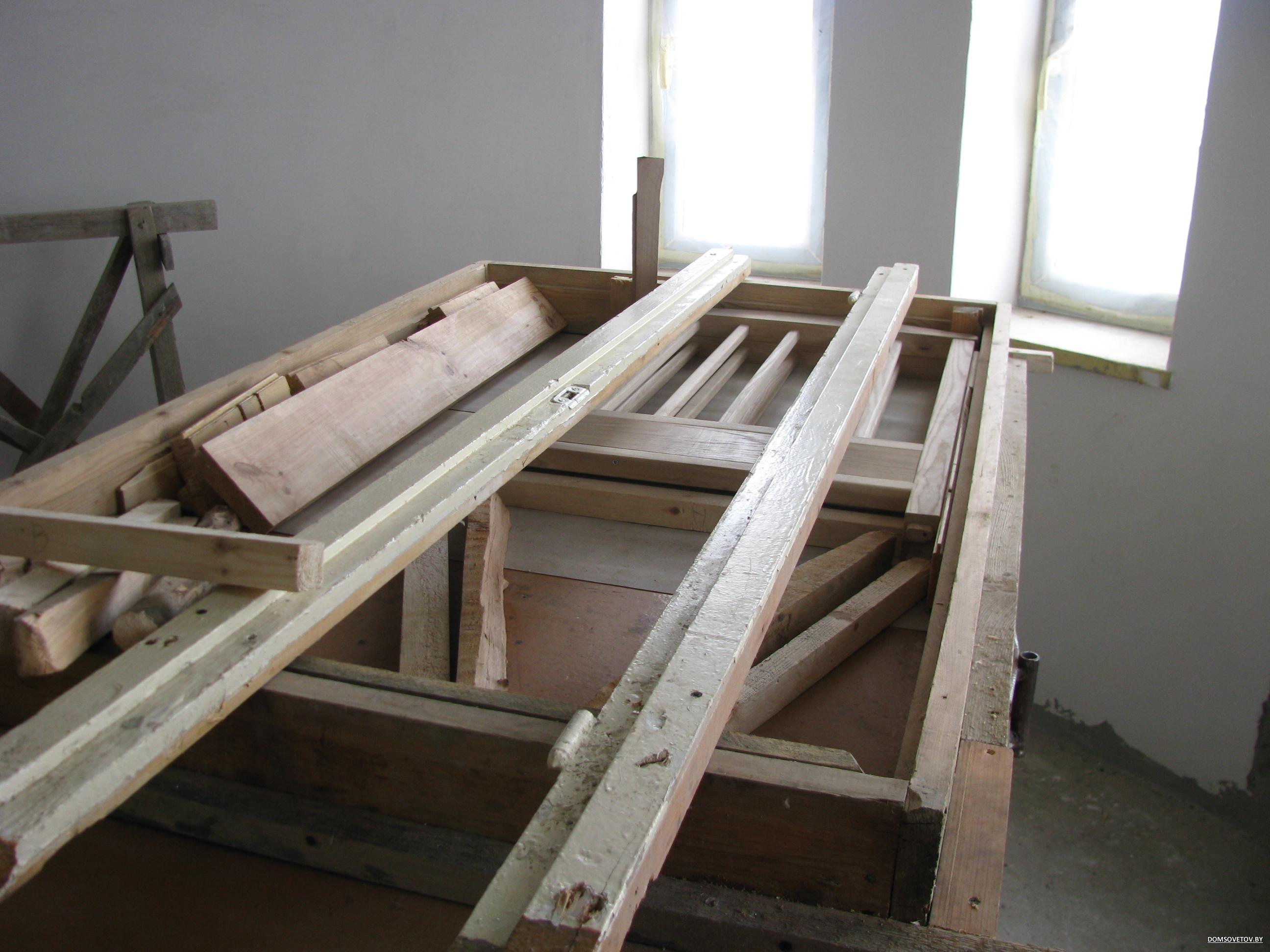

распиленные брусы и доски плотно увязываем проволокой между собой, предварительно ужав струбцинами....между изогнутыми брусами укладываем распоры из толстого плотного картона....Длительность сушки в таком положении в течении 5-7 суток в условиях квартиры...
Сильно изогнутые брусы мочим водой и выгибаем под потоком горячего воздуха из строительного фена...
Некоторые брусы пришлось по два-три раза перекладывать, что значительно затянуло время работы......часть брусов вообще стали непригодны.
Кстати, мочить можно в горячей воде налитой в заглушённую серую трубу от канализации

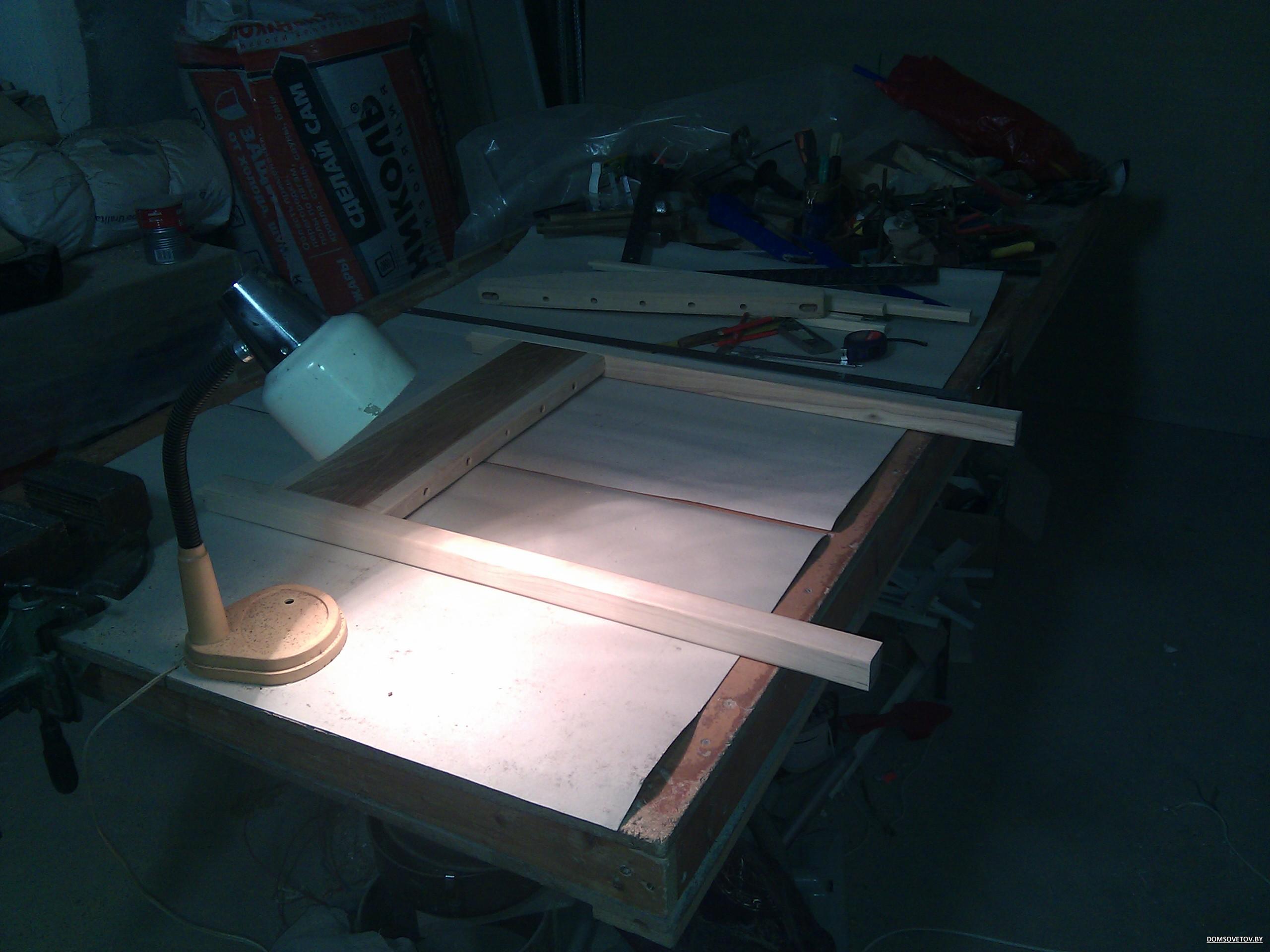

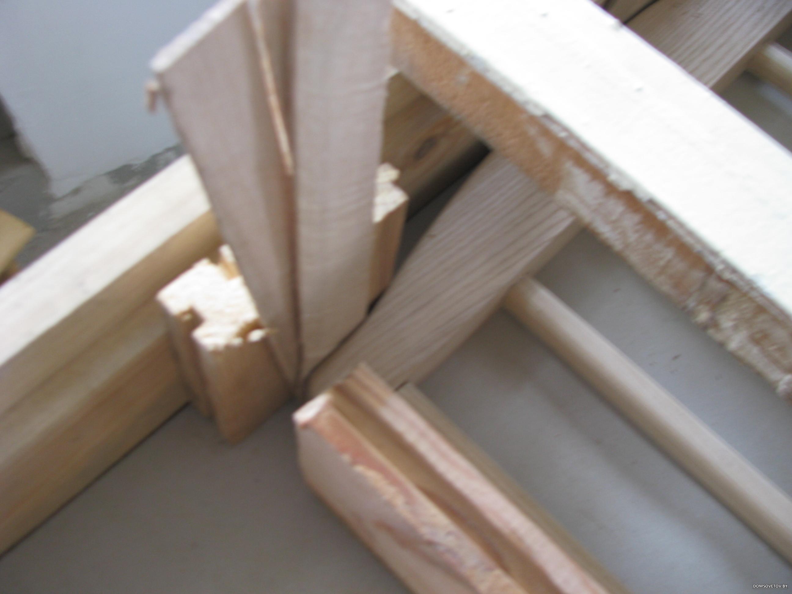

Когда брус высох приступаем к первому элементу - поддону по размеру матрасика.
Вымеряем...
Торцы зарезаем торцовочной пилой сразу у двух брусьев, скрепленных струбциной....для того, чтобы уменьшить погрешность длинн и плоскостей.

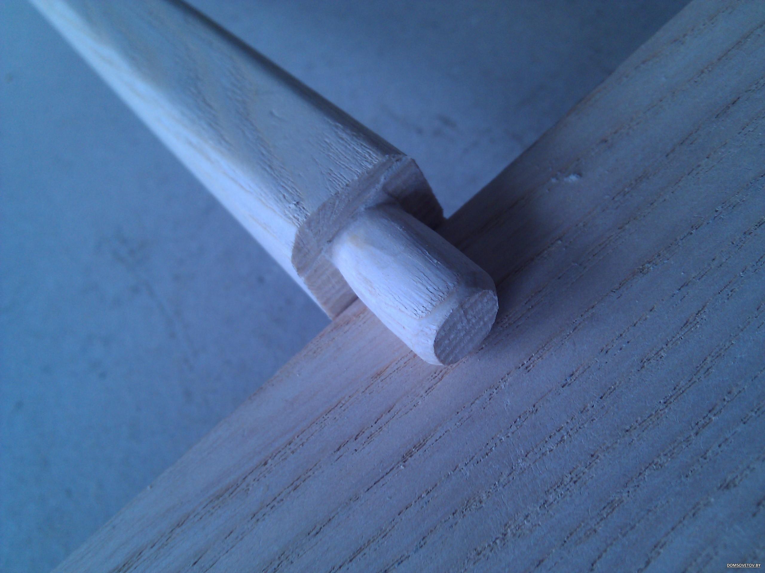

Сверлим отверстия для прутьев поддона, выпиливаем шип, шлифуем, вставляем, скручиваем мебельным шурупом.
