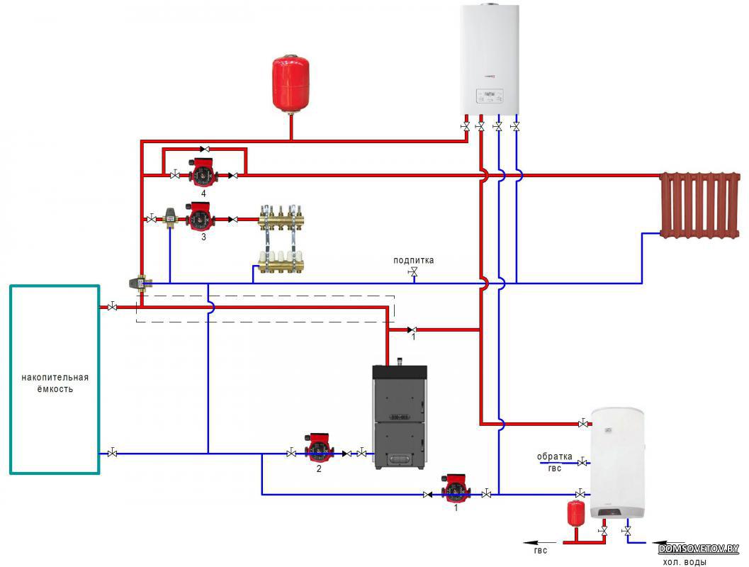

я не гуру в этом деле- тут надо марсового трепать и их дома , но
надо определится с оборудованием.ввиду небольшой площади ТА может быть приемлемых размеров.
например газовый.? ввиду варианта + ТТ/ТА =можно предположить газовый может быть настенник -турбик(нетурбик) -одноконтурный. у него уже всё встроено .
от газового сразу в магистраль (можно ПП гнать).
ТТ+ТА стоят отдельным квадратом . от ТА можно ПП .
ГВС от магистрали через трехходовый .
я думаю вы эти решения на ихдоме найдете. или в типовых схемах.
ПП-полипропилен. МП -металлопласт ПЭх полиэтилен разный

Отопление ТТ- это оборудование и обвязка в 2-3 раза дороже газового, площади для хранения топлива, время и физическая сила для загрузки топлива, удаления золы, очистки топки и газоходов, сопутствующая грязь и пыль. Проблема оставить дом на время.
Цена и доступность дров, брикета, угля вряд-ли Вас порадует. Халявное топливо в большинстве случаев- иллюзия.
В то же время сейчас нет никаких проблем сделать правильную обвязку ТТ котла, и подать в систему отопления из полимерных труб теплоноситель с заданной температурой.
В Вашем случае ИМХО нужно ставить газовый котел, предусмотрев возможность в дальнейшем добавить ТТ с соответствующей обвязкой.

минусы: Явное усложнение как следствие увеличение стоимости данной схемы с двумя котлами,появляется еще и буферная емкость.
Проблема оставить дом возникает только если котел ТТ стоит один, если он в паре с газовым проблем нет.
Чистота под большим вопросом.Как следствие напрашивается турбо котел(пускай хоть он дышит свежим воздухом).
При желании реально увидить экономию необходимо выделять время для личного участия в заготовки дров, бо на готовые дрова ценник растет паралельно с газом.
Плюсы:
Экономия-при сегодняшних ценах даже на готовые дрова.
Альтернативный источник тепла при проблемах с газом и неисправностях газового котла.
