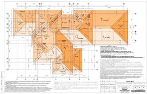

По рекомендации обратились к архитектору и нарисовали с ним проект (кстати классный дядька, рекомендую). Естественно, что хотелось учесть все хотелки, какие были (ну раз уж строить, то строить чтобы уж ухх ). В результате получилось вот это:
Продолжение следует…
