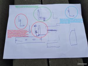

По лобовой доске кровельщики рассказали про возможные ее исполнения: 1) - просто L-планка, 2) - L-планка с ребром жесткости, 3) - составная лобовая планка чтобы минимизировать деформацию лобовой планки при температурных расширениях. У меня лобовая 230мм по высоте и со слов кровельщиков ее будет крутить если сделать просто L-планкой.
Схематично вот такой рисунок родился в полевых условиях при обсуждении:
Остановился на составной лобовой планке. Суть решения в том что лобовая планка высотой 230мм разбивается на 2 составных элемента которые крепятся независимо + есть ребра жесткости + есть визуальный эффект/линия который разделяет лобовую на 2 составные части. В этом случае меньше крутит ее при температурных расширениях потому что меньше размеры + если даже если крутит линия стыковки 2х элементов сглаживает это. Это небольшое удорожание потому что немного больше металла + доп работы чтобы согнуть.

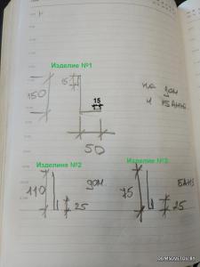

Концептуально идея следующая: большие свесы надо подпирать, нельзя дерево заводить в утеплитель чтобы опереть свесы на стены дома, при большой толщине утеплителя дереву в нем будет не очень хорошо. Поэтому в плоскости подшивы на стены крепится опорная доска, она в шахматном порядке крепится на шпильки + хим анкера к стене + 2 гайки + 2 шайбы и таким образом эта доска не давит на фасад, а через шпильки передает изгибающий момент свесов на стены.
На практике реализация получается вот такая. Стойками-домкратами выдавливаем обратно прогнувшиеся хребты (хребты это двойные стропила со свесами 1.8м и именно они прогнулись на свесах).
Упорну доску 150x50 крепим к стене шпильками М12 на хим-анкер + 2 шайбы и 2 гайки в шахматком порядке чтобы выровнять доску по плоскости и минимизировать ее кручение в будущем.
Хим-анкера используем Soudal из профессиональной линейки. Кровельщики советовали Hilti, но они дороже в 2.5 раза. Пистолет для хим-анкера какой-то у ребят специальный, я такого раньше не видел нигде.
Формируем треугольник подшивы как в проекте, но с упором в упорную доску.
После того как каркас будет готов стойки уберутся, свесы надавят на упорную доску и вся конструкция станет в рабочее положение. Прогибов больше не должно быть.
По факту в проекте не рабочий узел оказался... Если бы сделал сразу подшиву по проекту то все бы это перекосилось и пришлось бы переделывать. А так за 2 года увидел динамику, нашли решение и сделали сразу уже с правильным узлом. Даже если есть проект все равно во все надо вникать - в очередной раз в этом убедился.
