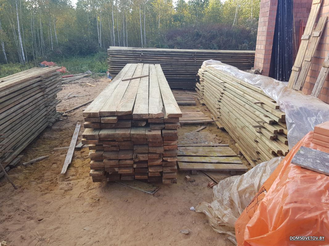

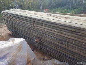

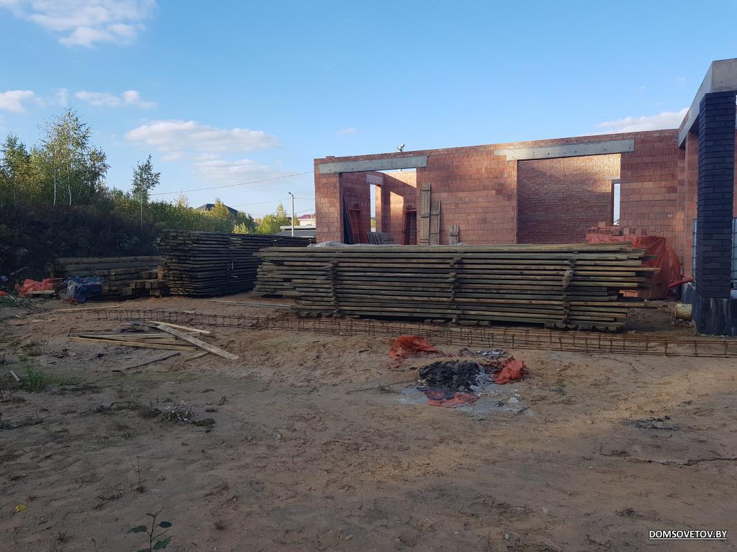

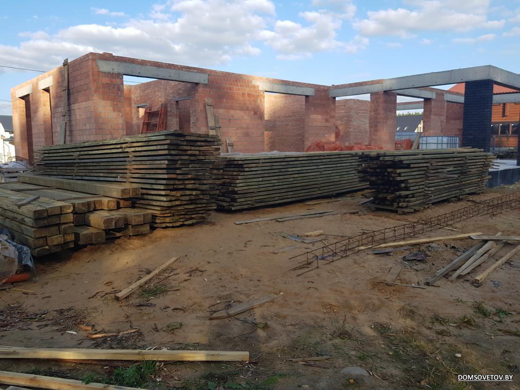

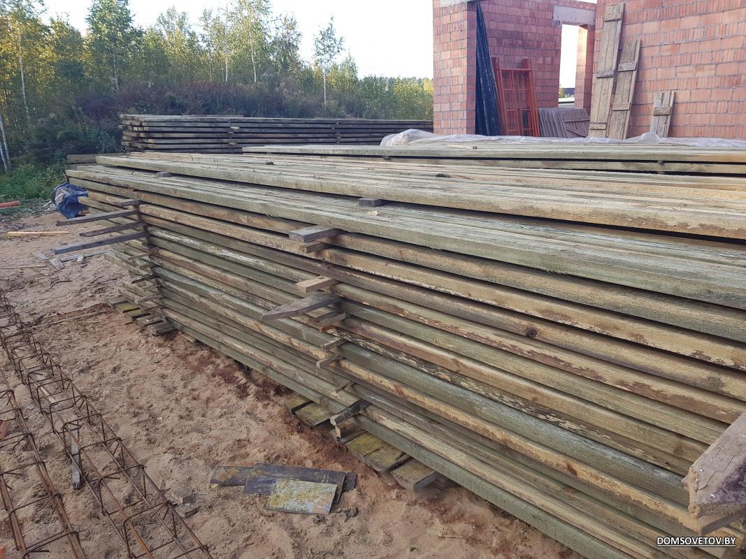

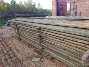

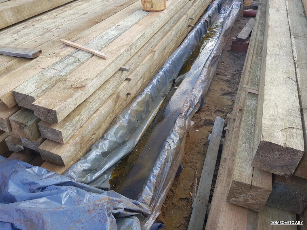

Окончательно обработали дерево и сложили в рассортированном виде. Лежни, которые будут в утеплителе под стяжкой, обрабатывали дважды. Осталась еще пропитка из ванны, будем ею же дополнительно втирать все кисточками/валиками по месту где надо/в местах подреза и так далее.
