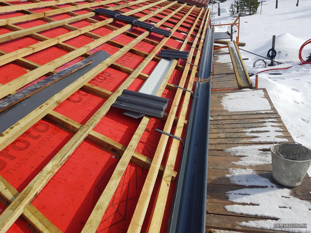

Примеряем крюки для водосточки, черепицу. На след неделе я думаю уже начнут ребята укладывать черепицу.

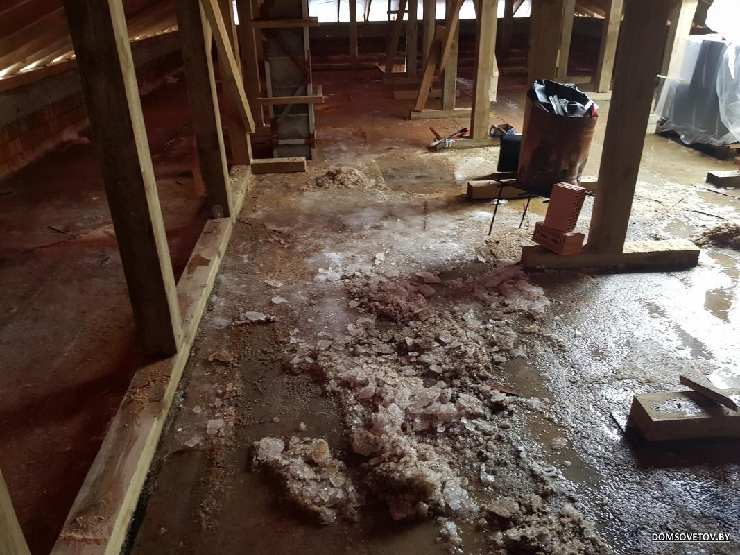

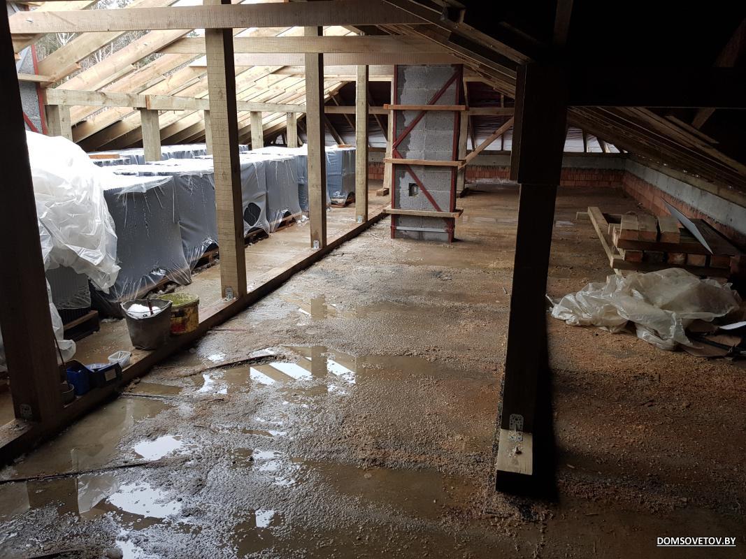

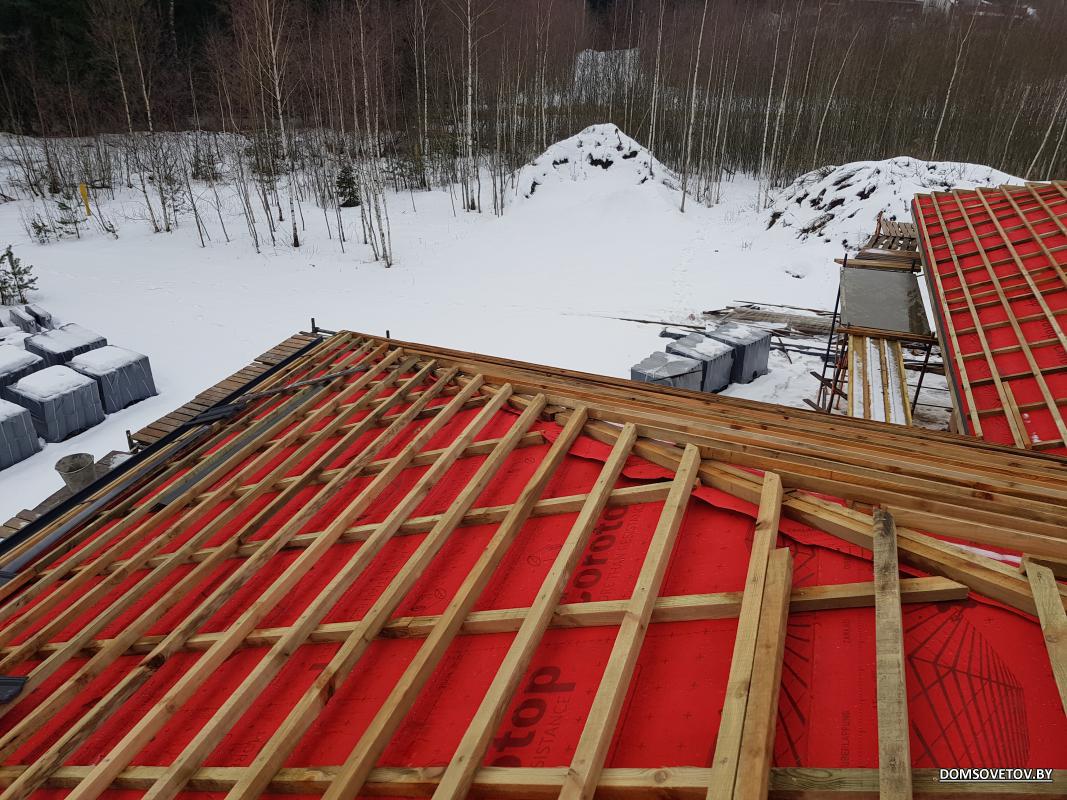

Потеплело и стало возможным отбить лед от плит. В целом кажется что его там не много, но в итоге потратил весь день: сбрасывал вниз через лаз и потом еще внизу час убирал сброшенную кучу льда. Также просверлили плиты так как уже стабильный плюс и несмотря на то, что старался снег убирать оперативно, но по плитам видно что воды в них очень много.

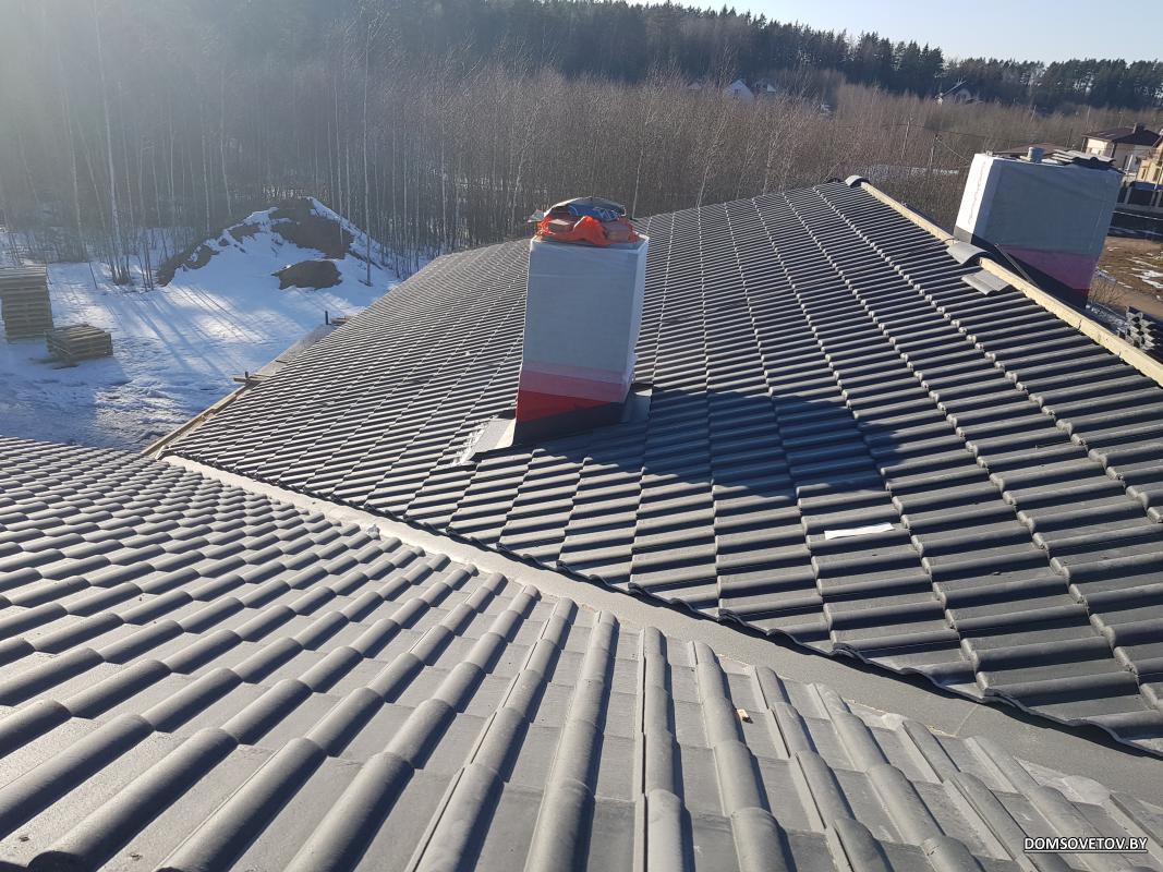

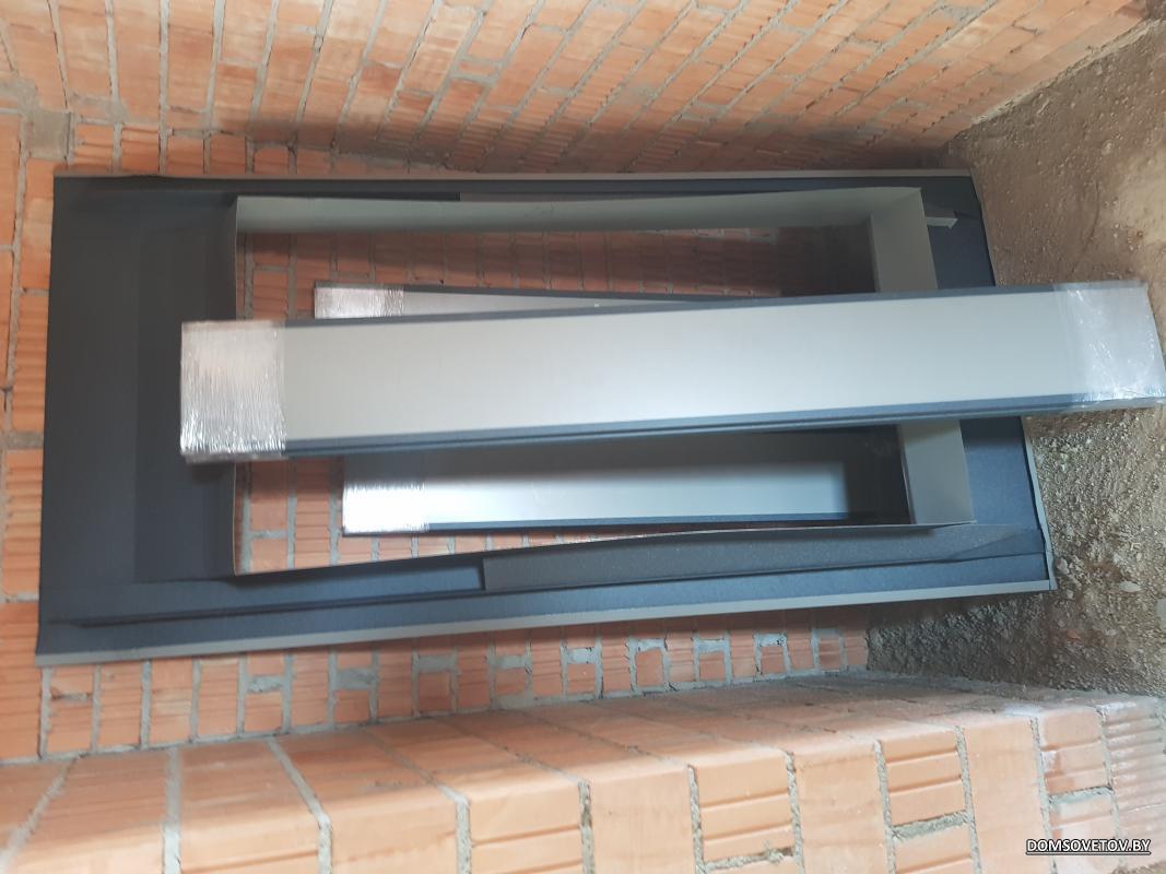

Определился с обшивкой для вент-каналов/дымоходов: оклад в технике фальца, обшивка кассетами со скрытым креплением, зонты с крышкой и скрытым креплением жалюзи. Считал также обычную обшивку проф-листом с битумными примыканиями: не такая уж и большая разница получилась в цене на 4х вент-каналах. Вот у этих ребят все заказал, как я понял у них большинство кровельщиков в Минской области и заказывает такие вещи. Будет что-то вот такого плана, только в одном цвете:

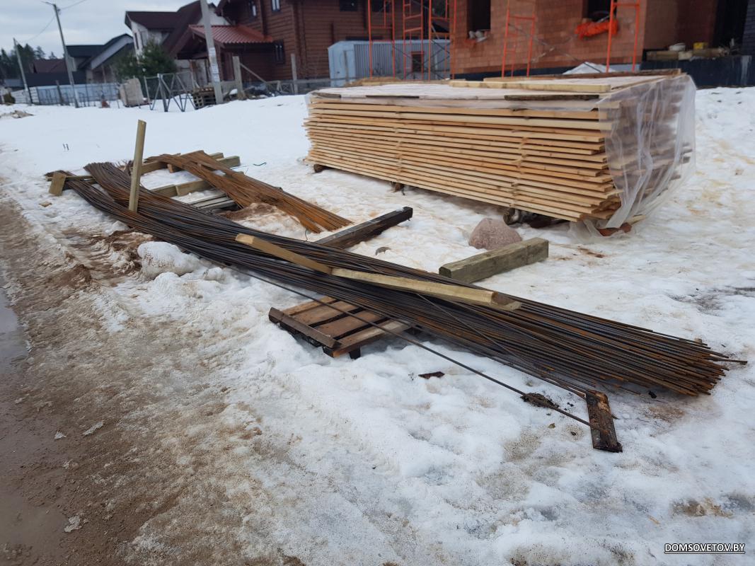

Привез арматуру и кирпич на оставшиеся работы. В целом изначальный план был все это дело заказать зимой до ожидаемого повышения цен и забрать уже по необходимости. Но по итогу все в срочном порядке завозил на участок потому что не захотел оставлять на складах.
Арматуру заказывал вот тут, так как здесь цены не повысились одномоментно как во всех других местах.

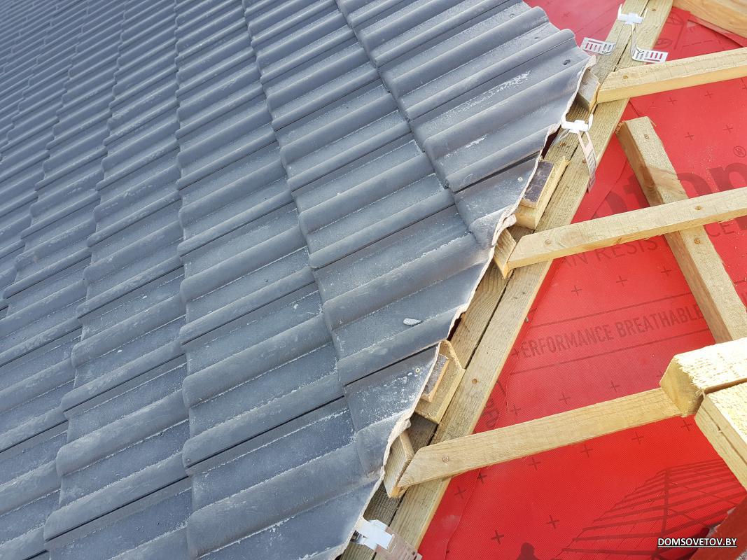

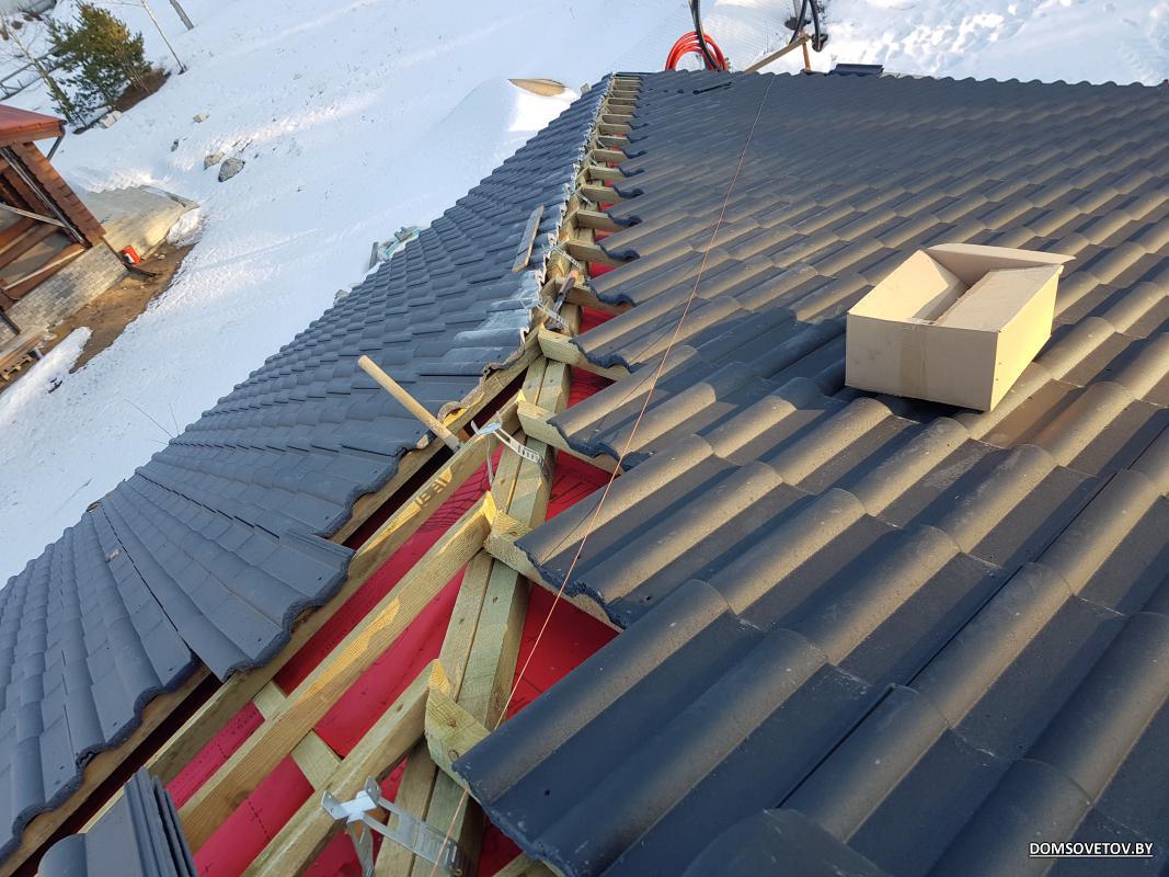

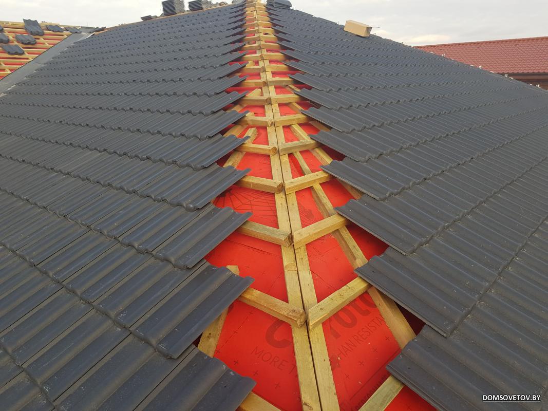

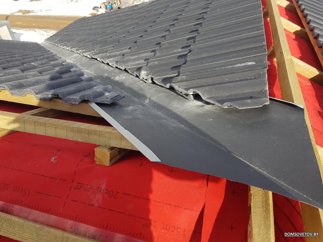

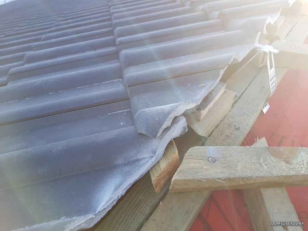

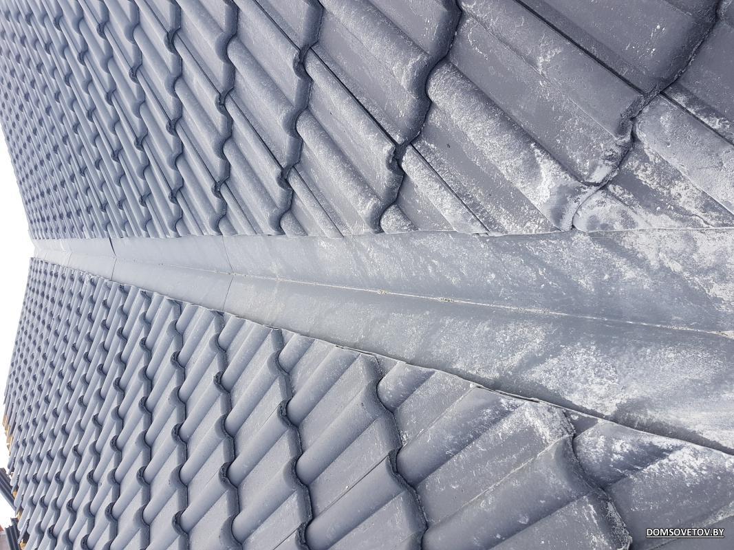

Постепенно укладываем черепицу, устраиваем ендову, монтируем горизонтальный водосток и так далее. Черепицу крепим саморезами через 2 ряда чтобы при необходимости можно было разобрать ее для ремонта/замены и так далее.

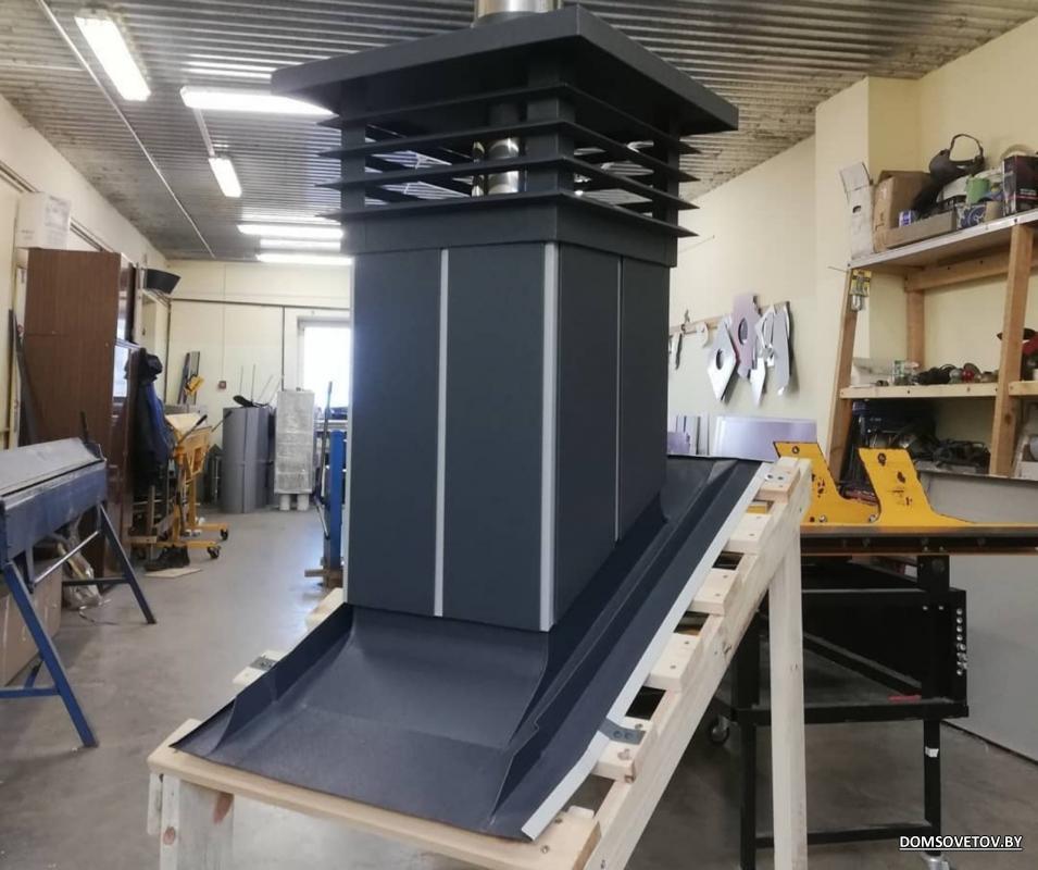

Изготовили обшивку для вент-каналов.

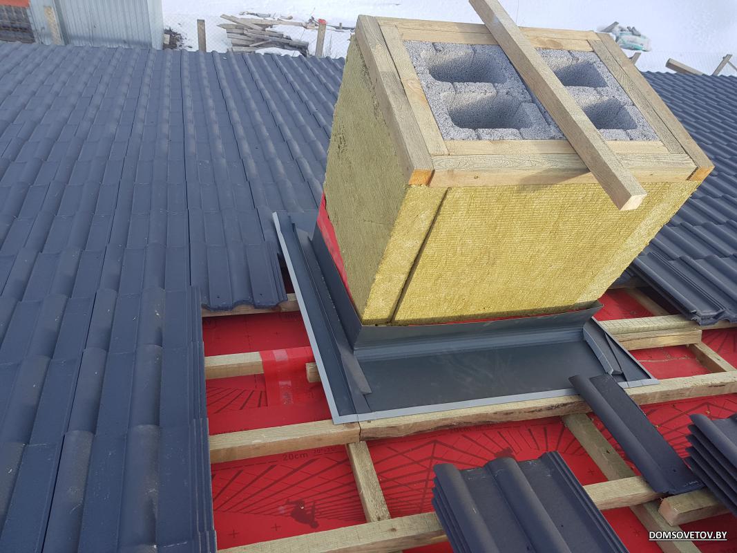

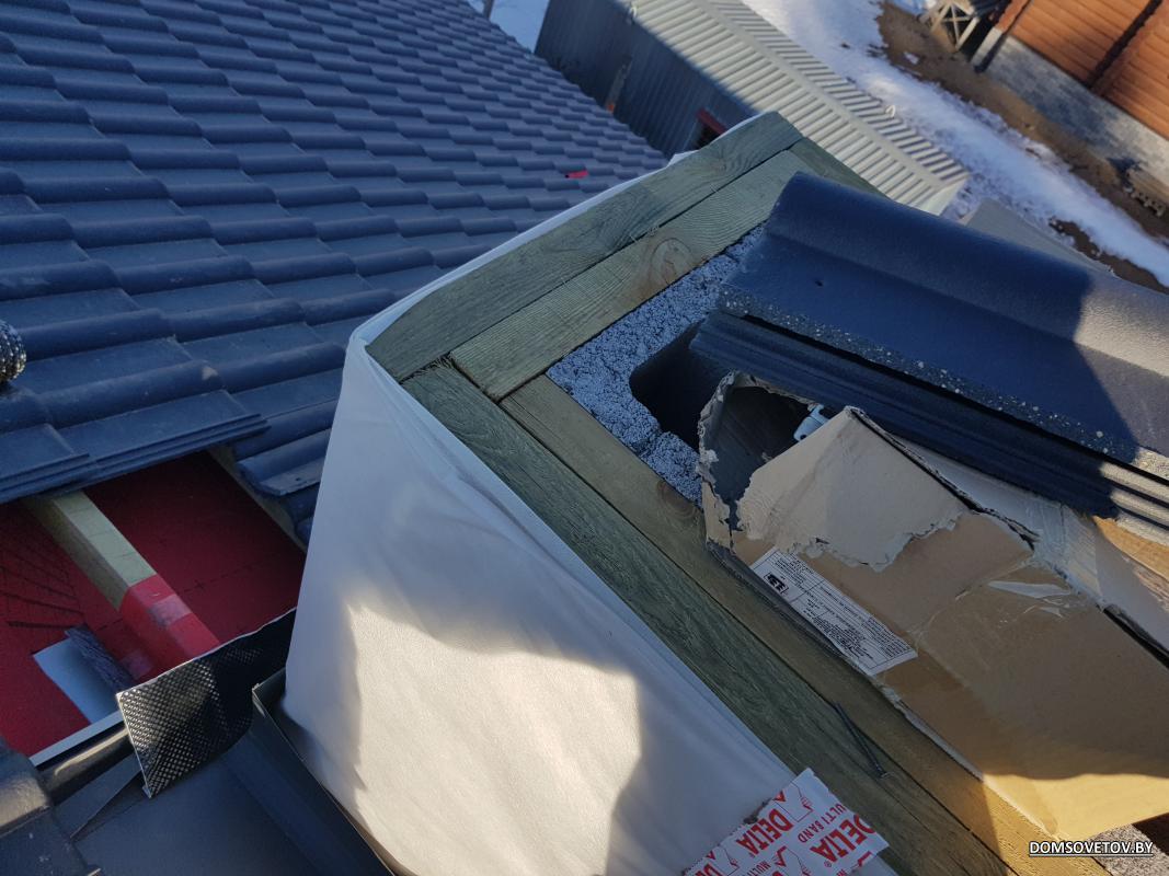

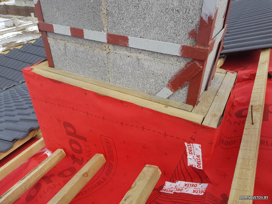

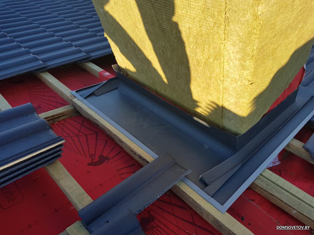

Утепляем вент-каналы 10см ваты + пропениваем стыки + укрываем вату в мембрану, проклейка всех перехлестов мембраны возле вент-каналов и в других местах где это целесообразно. Вату оборачиваем в родную мембрану у основания, то что выше - покупали дополнительно самую дешевую мембрану.
