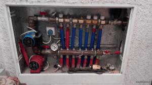

ТП как единственный источник тепла планировался на всем первом этаже (кроме 1 комнаты)+отопление с\у на 2-м эт. Общая площадь ТП 70 м.кв.-кухня-столовая,коридор,приходая,с\у.В комнатах только радиаторы. Монтаж занял неделю. После монтажа-опрессовка.
По плитам перекрытия.
Пеноплекс 40мм, пленка п\э, стальная арматурная сетка 150х150, d=3. Стяжка –Путцмайстером. В одном помещении толщ. стяжки менее 20мм над трубой, в замес раствора добавлялась фибра полипропиленовая. По периметру стен демпферная лента.
Использовалась труба UPONOR pe-PEX20 - 600 м.п. на петли и eval-PEX32 - 15 м.п. на стояки. Шаг укладки трубы от 5-8 см(возле наружных стен эркера) до 20 см.(по кухней и холодильником. Там достаточно было бы 30 см.) В с\у под ванной и унитазом ТП не укладывался.
Одна гребенка на все 6 контуров, автоматики управления нет. Некоторые контура всегда поджаты.
Подмес осуществляется в топочной на отдельной ветке насосом и термосмесит. клапаном ESBE VTA 272.
Отопление работало две последние прохладные зимы,особенно 2009\2010 г.г. Температура воды на подаче от 30 до 40-45 град. в длительные сильные холода. Обратка на 3-10 гр. меньше. Всю зиму по полу ходили босиком, на термометре на выс.170 см от пола 21-22 гр.
От ТП общее ощущение постоянного комфортного тепла. Довольны.
