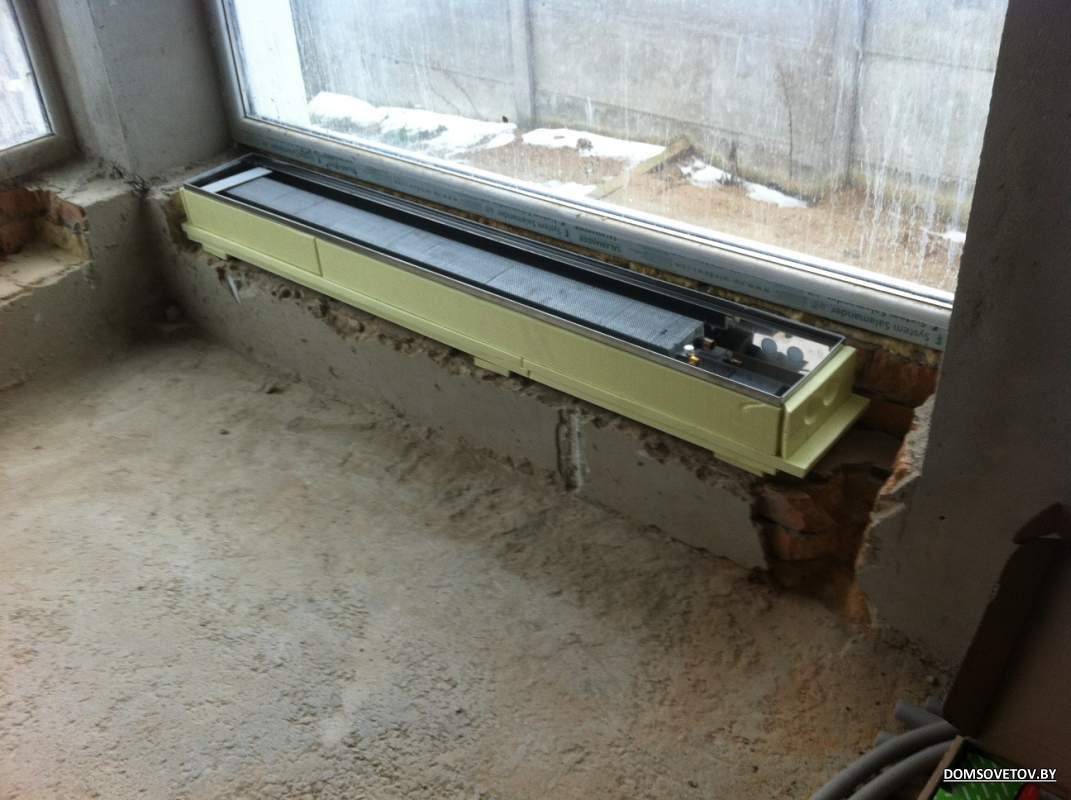

Подскажите, пожалуйста, такой момент из Вашей практики. Как правильно выполнить теплоизоляцию дна ванны встраиваемого конвектора и выровнять его по плоскости пола. Ведь на него приходится становиться в процессе эксплуатации. Не каждый утеплитель способен нести нужную нагрузку долгое время.
p.s. У меня Regulus...
Старый 30.01.2013, 02:21   #97 или 123773
Сергей 31
Регистрация: 13.07.2011
Адрес: Киев
Сообщений: 860
Репутация: 30
По этой причине я не прокладываю утеплитель снизу конвектора.
Выравнивается по уровню регулировочными болтами, но обычно я меняю болты на более длинные.
При бетонировании пола особое внимание уделить как залили под конвектором.
На фото видно утепление и как приподнят на болтах.
