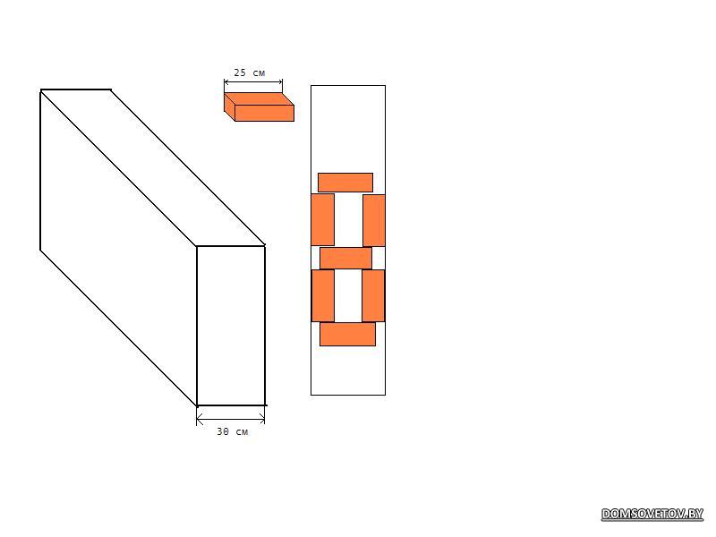

Я наверное не совсем правильно выразился. Стена шириной 30 см. А вентканал хотелось бы чтобы получился хотябы 15 см диаметром. Учитывая ширину и длину кирпича у меня только такая схема кладки получается:

Сообщений: 3,490
Репутация: 40
bor-off, на ребро ложи!

У меня по проекту две вентшахты. Правда проект был под блок 40. Вот сча и пытаюсь придумать как это адаптировать под 30ку.
