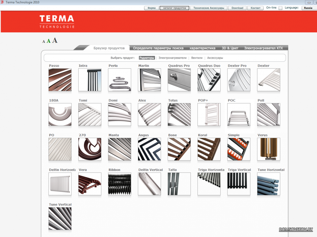

Старый 27.12.2014, 14:26   #94 или 210518
Сообщений: 15,413
собственно
тут несколько аспектов.
1- направленность производителя. европа направдена на частный сектор.
нет смысла производит шишкоподобные подключения на маломощные агрегату и смотреть на уродство
2-в россии СНГ основное строительство и модернизация -это многоэтажки.
понимаем о чём я?
3-челвек спросил-какой трубой тянуть к полотенчику.
4-все , у кого в частном доме применены М U образные-примите мои искренние соболезнования.
5/подключение у всех указанных выше-1" или 1/2"..а не странно ли...
(видимо муфта под плоскую прокладку на американке ..ну а пишут непонятно. "Наружное 1' (ну понятно-гайка может и на 2" быть)
Внутреннее 1/2' - это как внутреннее на 1/2 ? проход ещё меньше?)
(схожу как я на базар ради интереса...)
как-то так обстоят дела.
(это как с инструментом- разный калибр для разных задач...но можно и наооборот)
вот вам нормальный скан с каталога....
..и рекомендую пользоваться хотя бы нормальными приборами.от нормальных производителей.

Старый 27.12.2014, 15:15   #95 или 210519
Сообщений: 12,659
sergN, вот именно что подключение наружняя дюймовая или внутренняя на полдюйма. При этом ассортимент американок на дюйм значительно выше. Может ссылку дадите на производителя у которого все лесенки имеют резьбу для подключения на 3/4 дюйма? Что касается диаметра трубы для подключения, то надо как минимум надо узнать как будет подключаться полотенчик. Если от отопления, то любой трубы более чем достаточно, если это рециркуляция гвс то уде есть варианты, в зависимости отточек разбора и месте его подключения.
Ещё один не маловажный аспект это способ подключения. Лесенку с полдюймовым подключением в 99% случаев можно подключить только снизу. А вот лесенки с дюймовым универсальны. Их можно подключать как угодно. Хоть снизу, хоть сбоку, хоть по диагонали.
То что западные производители ориентированы на частный сектор - миф. Большая половина их продукции подключается только к закрытой системе отопления (вероятно из-за этого так и думают), только вот эти полотенцесушители нельзя ставить на гвс, а это уже перекос

sergN, можно скан с этого каталога диаметры подключения 3/4 ? И страничку о том где эти полртенчики можно ставить. А еще, если можно, фотку что у вас в доме стоит, очень интересно.
