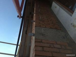

фото можно? какой конструктив будет?
Кронштейны, к ним крепится Г-образный профиль вертикально, на него уже клямеры.
На днях уточню какой шаг нужен для керамогранита, но по этим кронштейнам как по лесенке можно смело карабкаться, держат будь здоров

Интересно мнение людей которые занимаются устройством вентфасадов. Хочу рассказать про свои выполненные работы.Обычно в Беларуси я предлагаю людям делать деревянную обрешетку потому-что обрешетка из металла дороговато выходит и людей смущает.Обрешетка из дерева :
1.Брусок 50х50 (можно использовать и крест накрест до 20 см больше не пробывал)
2.Утеплитель
3.Мембрана
4.Направляющие (доска 25х100 на каркасные дома и 20х100 делаю)
5.И непосредственно материал облицовки.
Если всеже обрешетка и металла:
1.Кронштейн угловой чуть выше на фото у форумчанина(длинна зависит от толщины утеплителя и он есть обычный и усиленный)
2.угловой профиль (крепится к кронштейну(по нормам если я не ошибаюсь его нужно крепить на заклепки но если малая высота я думаю и прес шайба будет хорошо выполнять свои функции )
3.Шляпный профиль
4.облицовочный материал
Я работаю с камнем но не на клей .А камень с креплением на саморезы.И в этом есть свои плюсы работаю круглый год кроме января.Потому-что праздников много в январе.

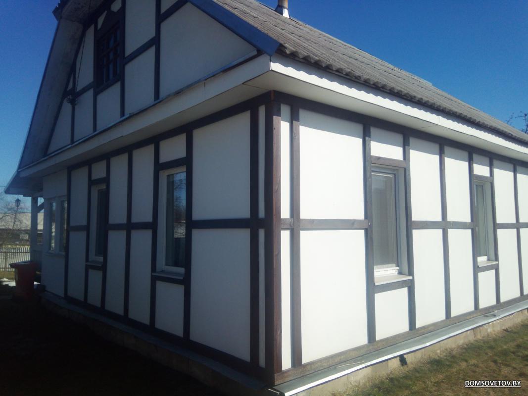

Старый 03.03.2021, 13:42   #96 или 327951
Сляпы Юранд
Аватар для Сляпы Юранд
Регистрация: 18.12.2012
Адрес: Заславль
Сообщений: 498
Карочи. Что-то меня давно не было тут: фасад утеплен, отделан под фахверк. Несколько лет - полёт нормальный: дом в морозные дни не выдувает и субъективно +2 градуса зимой утепление дало.
Плюс внешний вид: меня уже задолбали с вопросами: как и что сделано, причём совершенно не известные люди.
