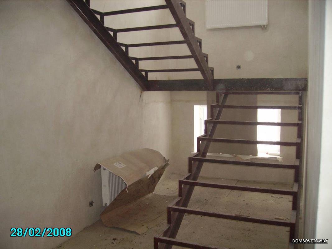

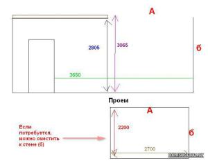

Помогите рассчитать лестницу, уже голова кругом=(. Лестницу хочется с поворотной площадкой на 180. Все жилые комнаты на 2 этаже, и детей целый вагон=). Ступеньки, высота не больше 170мм. Ширина 300мм. Варить планирую из профильной трубы 80х80х3, уголки 35х35. Чем закрепить к балке (балка + пол 2 этажа - 250мм)? Фотография не моя, но планирую сделать также (только поворот не налево, а в право). Помогите разобраться, а я в долгу не останусь=)

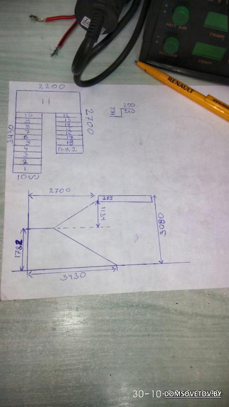

Вот что смог сам рассчитать. Если что не правильно подскажите где? Останется еще посчитать какой длинны брать профильную трубу.

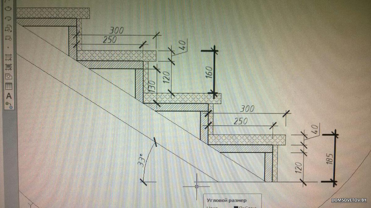

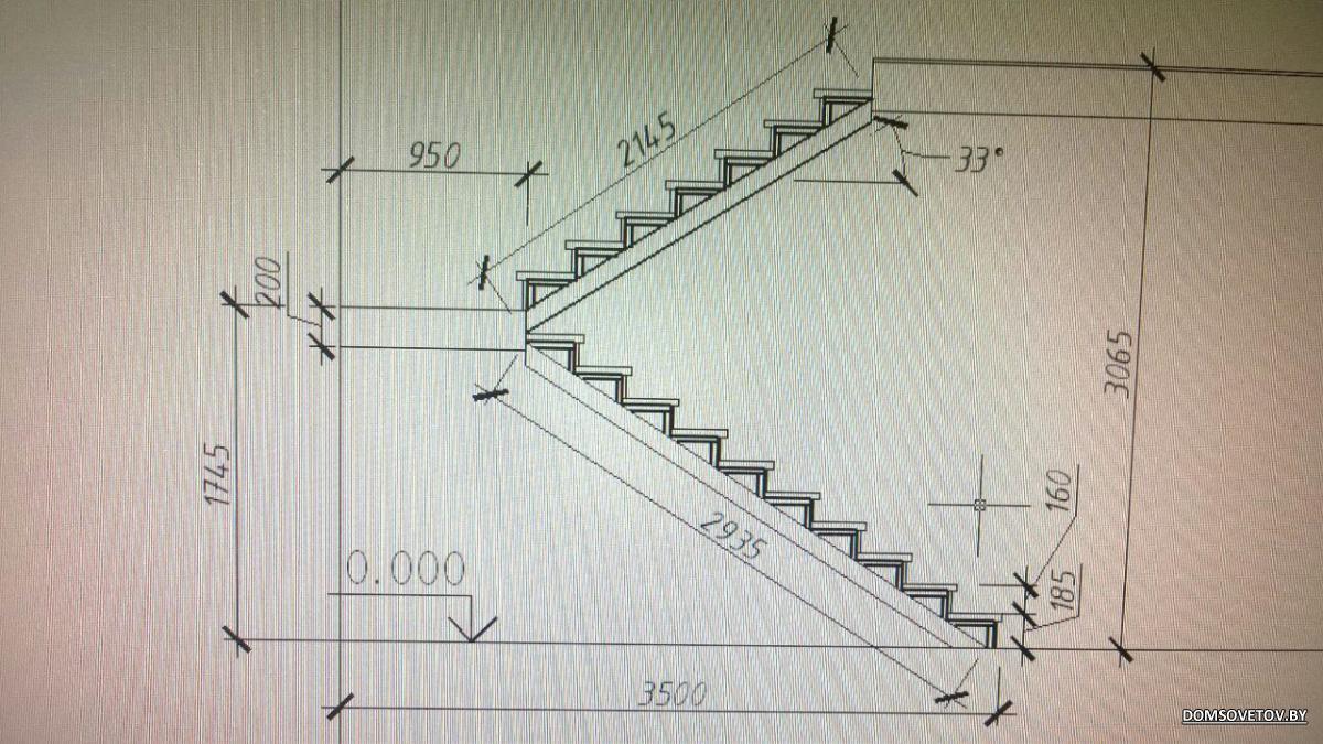

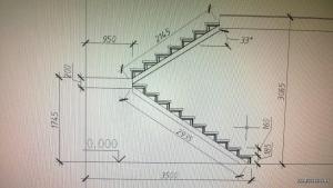

Продумав каждую ступеньку понял, что этот чертеж не верный=(. Последняя ступенька и первая не может быть 162мм. И тут я понял что сам рассчитать я не смогу, попросил знакомую нарисовать в программе. Вот что получилось. Верхняя ступенька от метала 200. Площадку пришлось сузить на 50мм. А нижняя от чистового пола до верхней точки 1 ступеньки 185мм=( придется обыграть это. Посмотрите верно мы рассчитали все?

@wertcar, не догоняю что мешает их ВСЕ сделать одной высоты?
---------- Сообщение добавлено в 10:58 ---------- Предыдущее было в 10:56 ----------
3065/19=161,3мм
Старый 04.11.2015, 11:28   #99 или 241111
serega
Регистрация: 16.06.2011
Сообщений: 1,180
@wertcar, Я бы увеличил высоту на нижнем пролете для каждой ступеньки на 2 мм, а толщину плошадки на 3 и все бы срослось. Первая ступенька выше на 25 мм, вроде как и ничего, но спотыкаться при спуске будете, пока не привыкните. Все гости это прочуствуют.
