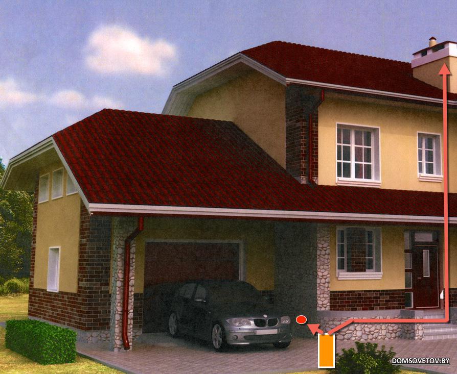

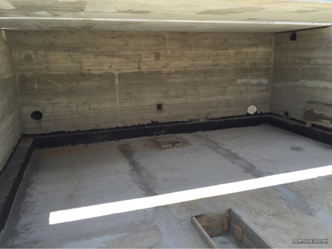

Друзья, нужен мудрый совет.
Так как стараниями доблестных строителей у меня неожиданно появился большой подвал, то решено перенести топочную с первого этажа туда.
Я планировал повесить котел с закрытой камерой на левую боковую стену подвала (оранжевый прямоугольник).
Есть 2 варианта теперь, нужно понять плюсы и минусы каждого.
В первом варианте вывод котла предполагается прямо из фундамента на высоте 30-40 см от земли. Быстро, просто, никаких затрат. Но там козырек крыши получается сверху да и от земли недалеко... как бы не было проблем с пожарниками.
Второй вариант - вешать котел (уже видимо другого типа?) на противоположную стену и выводить его в вентшахту - там предусмотрен один канал для вентиляции подвала. Вентилировать же топочную можно через оставшееся в стене слева отверстие.
Как лучше поступить?

У меня котел с открытой камерой в подвале.
Из котла вставка с нержавейки в кирпичной трубе и на крышу.
Т.к. котел открытый то требуют наличие окна и отдельного вентканала размером в кирпич. Еще заставили повесить коробочку которая при появлении газа в подвальной комнате перекроет газовую трубу.
Вроде высота не ниже 2 метров должна быть в помещении.
Вам явно только закрытый котел можно продумывать и поискать все требования. Может позвонить в контору что газ под ключ делают и поспрашивать как можно организовать и что надо - часто так проще всего получить все ответы.

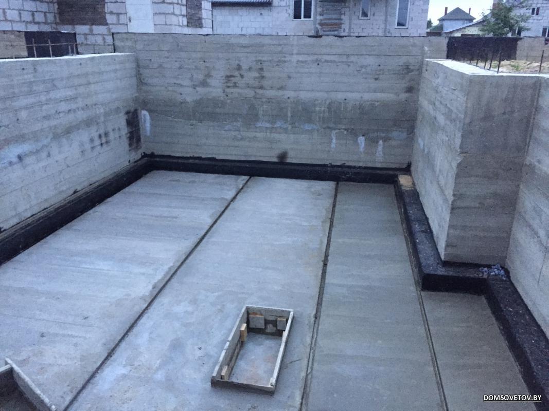

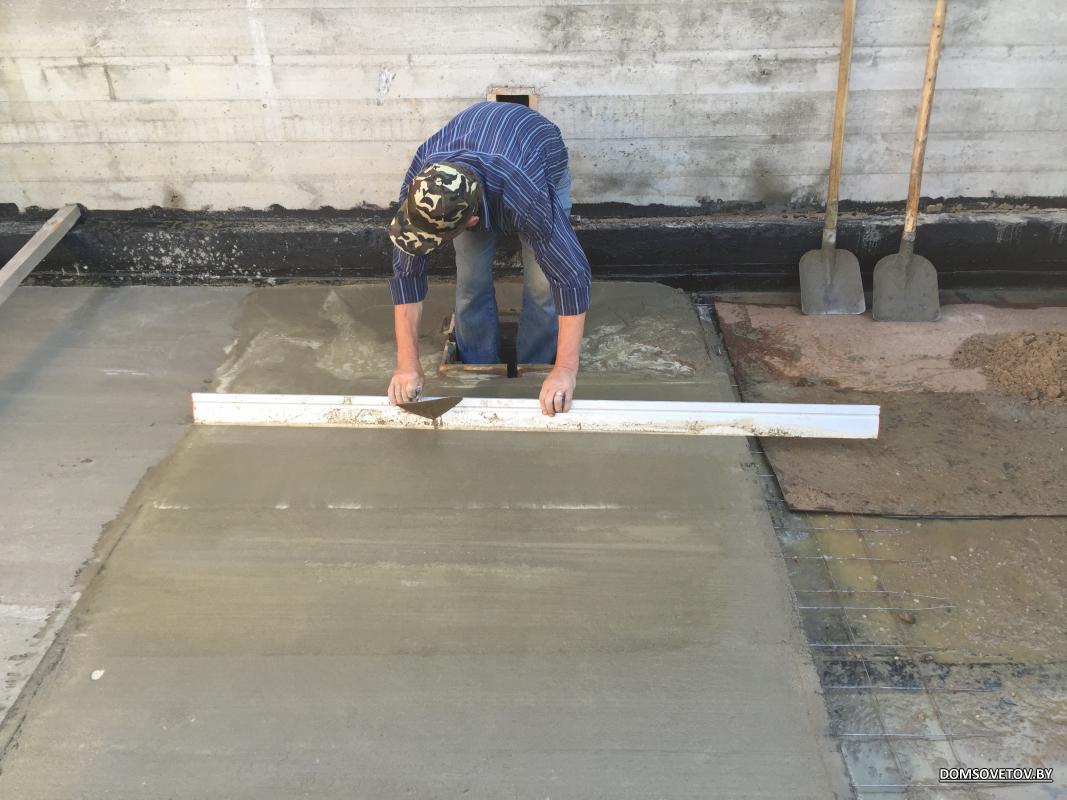

Залили полы поверх гидроизоляции. Уложили сварную сетку, в качестве направляющих использовали квадратный профиль на 50мм, который постепенно передвигали на следующий заливаемый участок.

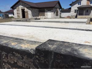

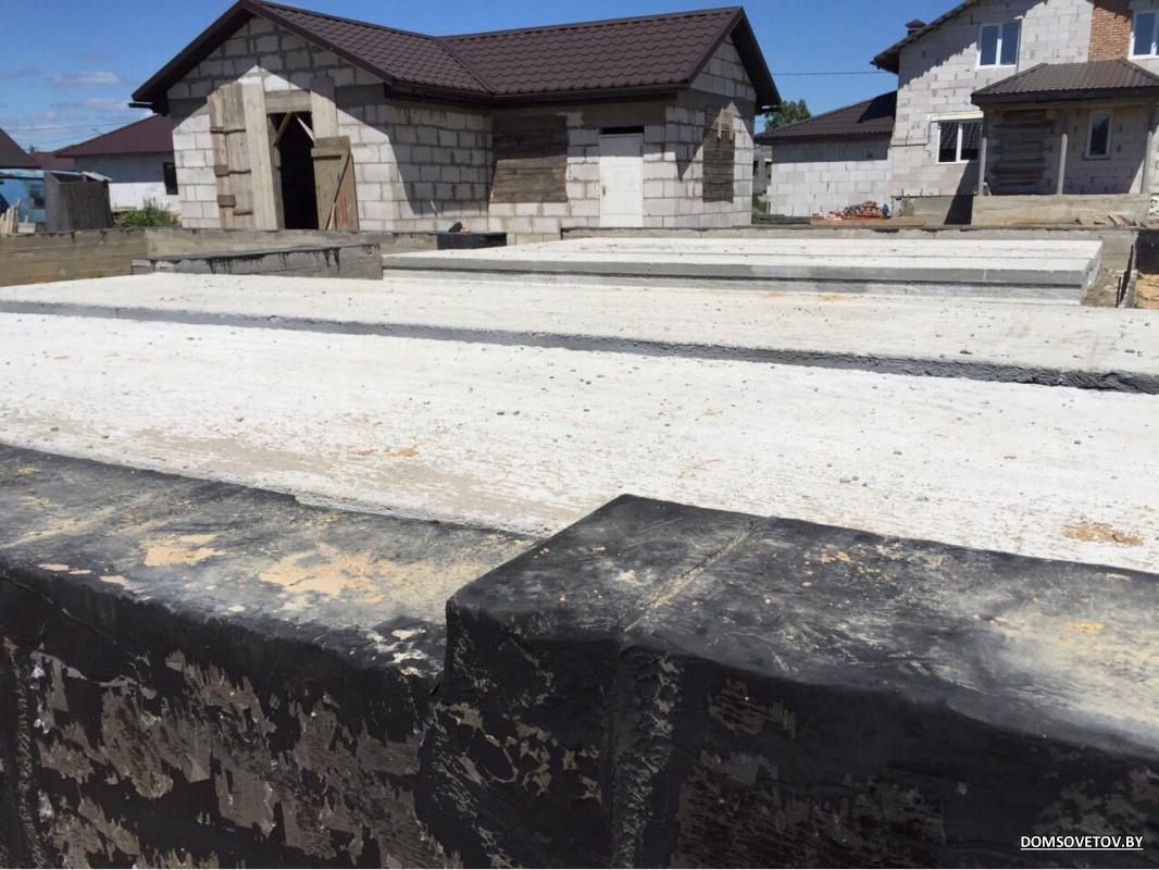

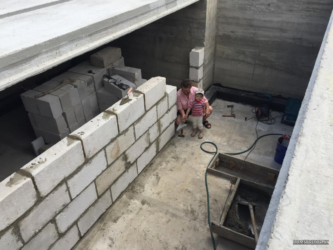

Смонтировали плиты перекрытия подвала
Молодая смена перенимает опыт кладки

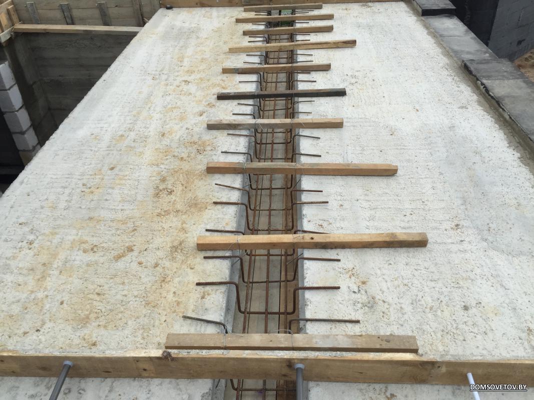

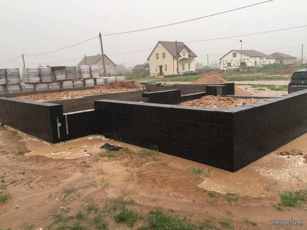

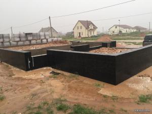

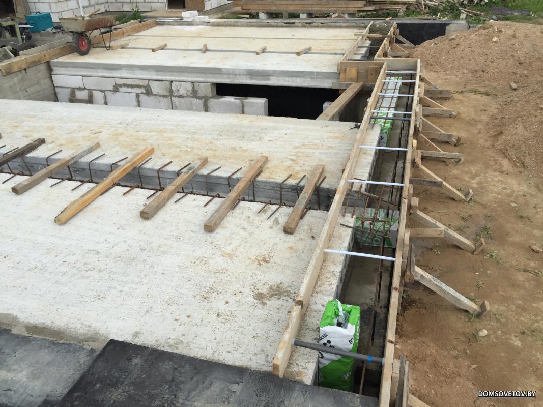

Готовимся залить монолитные участки

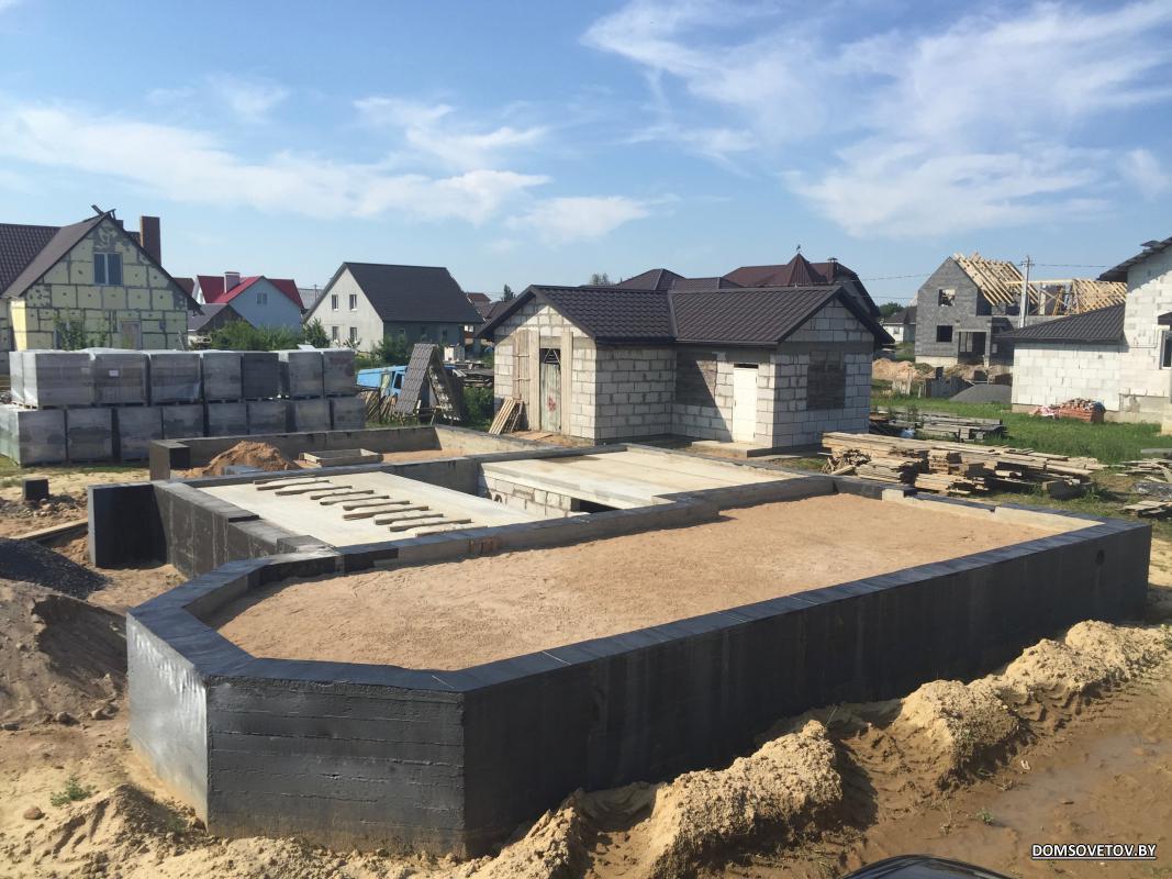

Залили монолитные участки, утрамбовали полы, ждем кладки стен

@IT_Prof, а почему не заливаете сразу полы, а готовитесь к кладке стен?
Старый 16.06.2016, 23:14   #100 или 266098
IT_Prof
Регистрация: 10.01.2013
Сообщений: 261
Особой разницы нет, когда их заливать. Пока стены будем делать - песочек лучше утрамбуется. Да и некогда было - довольно быстро приступили к возведению стен.
