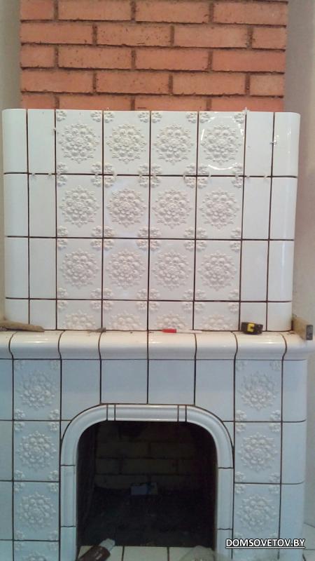

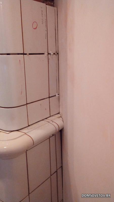

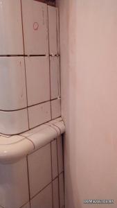

Был камин,под этот камин решили подогнать изразец который был от печи Артюховича, поэтому и стали вылезать подрезы в арке над аркой и по углам. Надо было каминчик расширить...и все влезло бы, по крайней мере на лицевой части. И швы совпали бы в месте перехода полка-верхняя часть.Сколько времени прошло уже, а вы все свои ошибки не исправляете в работе....

А как по мне, "справляться" с заказчиком - это как то не роль в чистом виде исполнителя. Нужна работа команды. А, когда она распадается - получается во такая ляпа, как на втором фото с подрезками. Я бы такое не приняла.

@ister, дело в том,что ваша задача сделать проект грамотно, с учетом того,чтобы резанины было меньше и камин смотрелся полноценней. Для этого нужно понимать,что изразец от одного заказа не идет к второму заказу,а чтобы он подошел,нужно увеличить размер камина,тогда и резать на лицевой стороне не придется. А у вас по обыкновению рисунок -болванка,без малейшего понимания, а как это исполнитель будет делать и с чем он столкнется. Вы мне напоминаете дизайнеров современных, они линейку в руки не берут, они сразу визуализацию делают.
