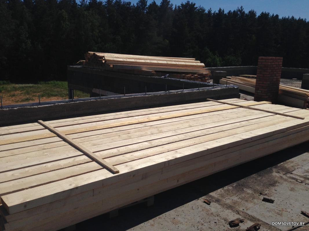

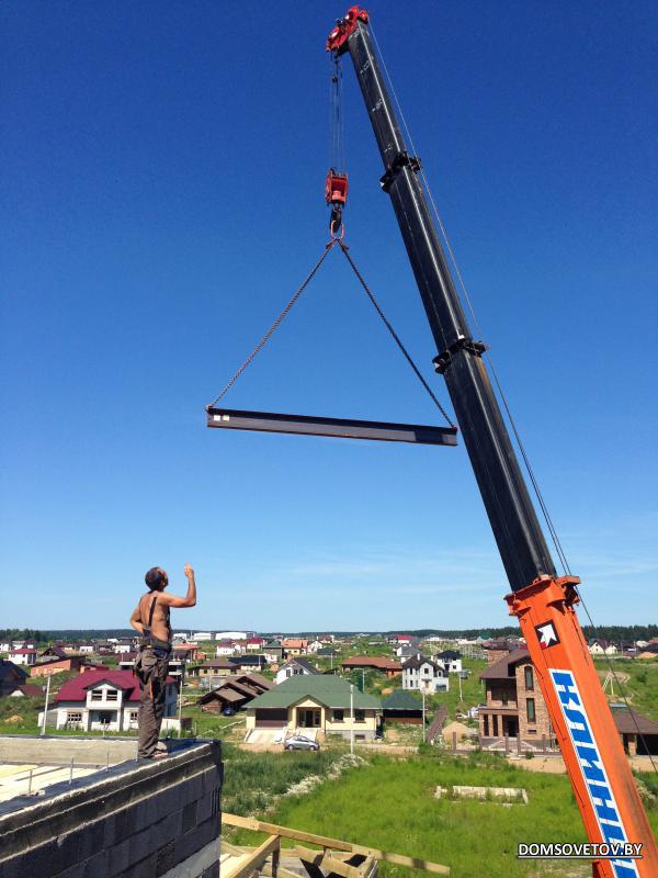

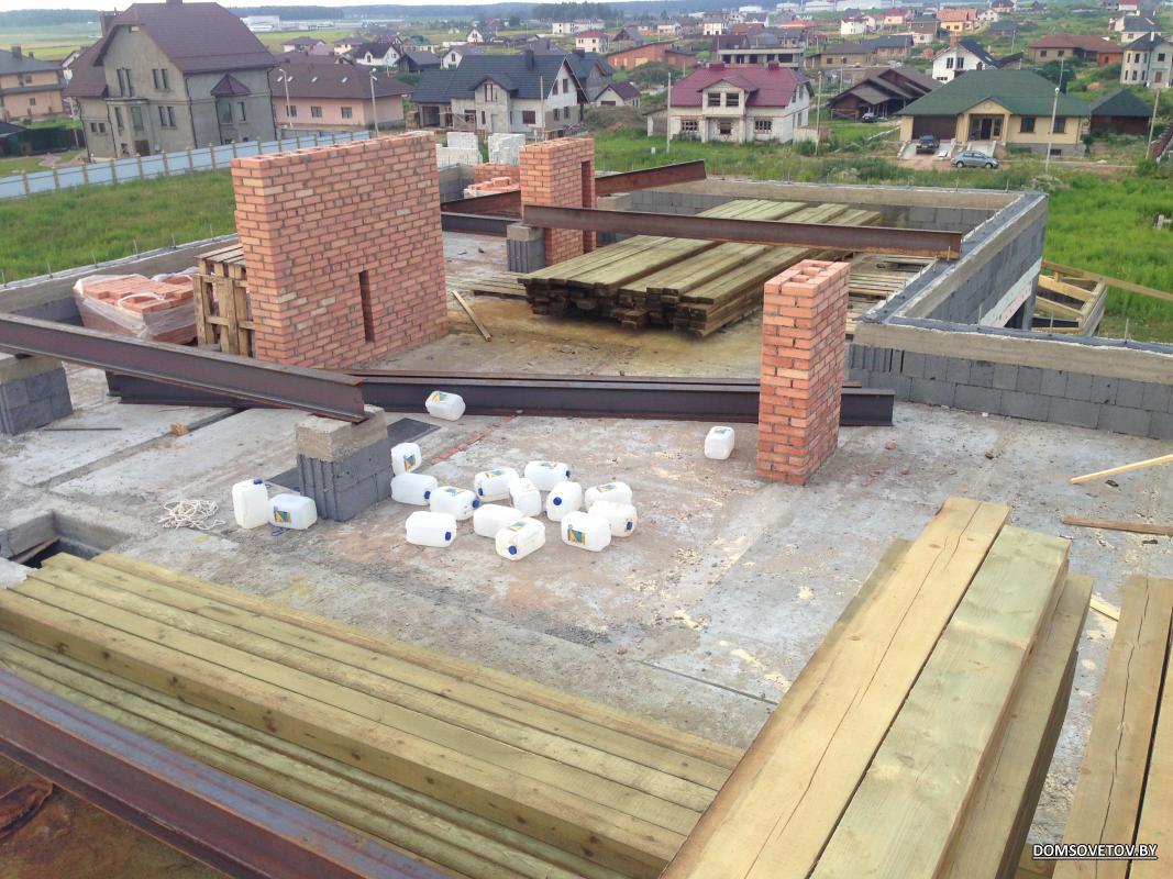

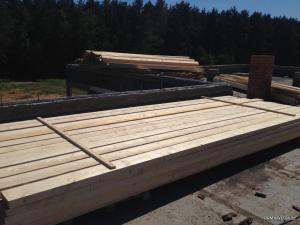

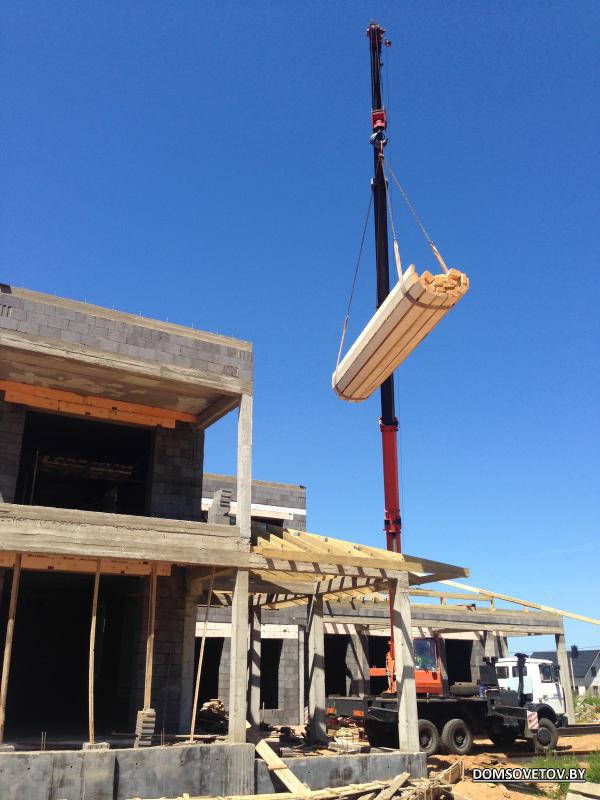

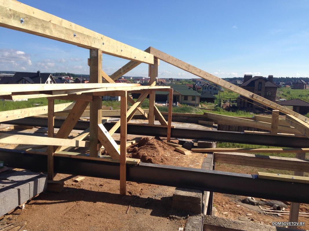

завезли в пятницу еще 24 куба дерева, уже на основную крышу. задача номер 2 - укладка двутавров на верхнем ярусе. где-то уже писал, что под двутавры делали специальные тумбы с одной стороны (2 ряда блоков + монолит), второй двутавр опирается обычно на пояс под мурлат. крана 28метров хватило еле-еле (некоторые тавры пришлось кинуть с недолетом, парни их потом на руках дотянут).
Кстати, в очередной раз порадовался деловой жилке местных фирм ) Т.к. в пятницу был праздник, все цены - х2 (на кран в частности). На мои скромные попытки объяснить, что я хочу кран на 4 часа, а реально работать он будет 2, мне выставляли 3 млн ) в конце-концов нашел за 2.2.

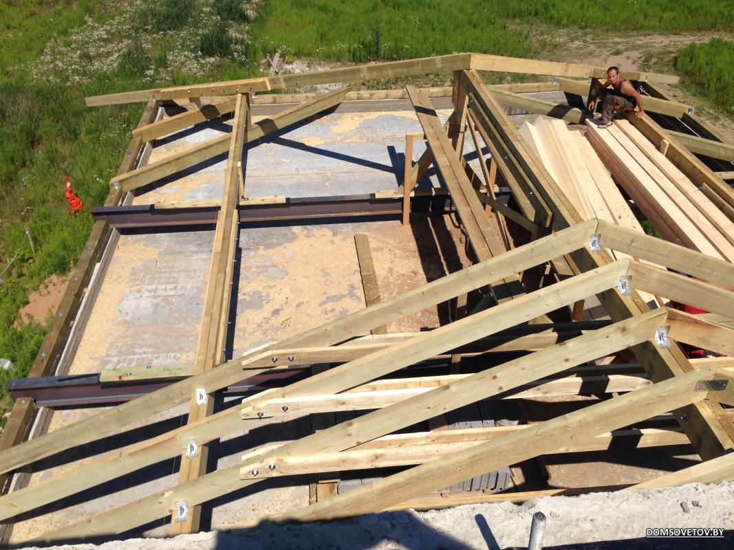

За субботу и воскресение мои студенты обработали эти 24 куба антисептиком. ушло в 1.5 раза больше сенежа - наверное очень усердно работали. полкрыши теперь желтого цвета ) не представляю как там на крыше в +32 было...

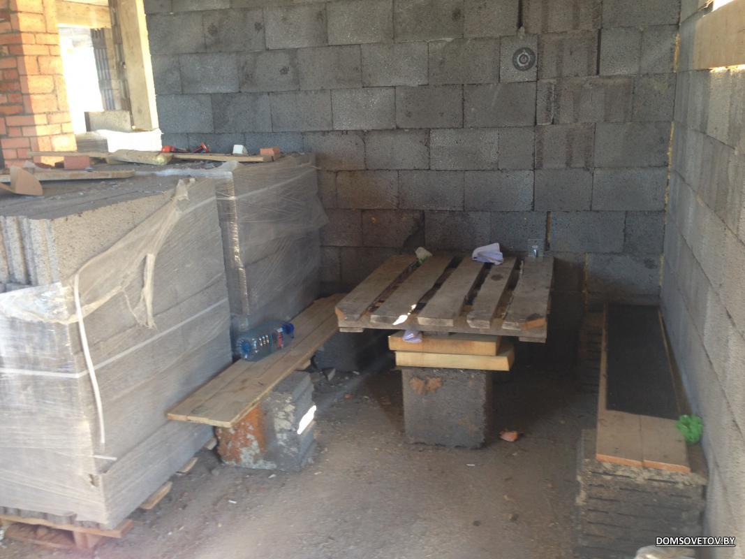

Понемногу начала появляться мебель....

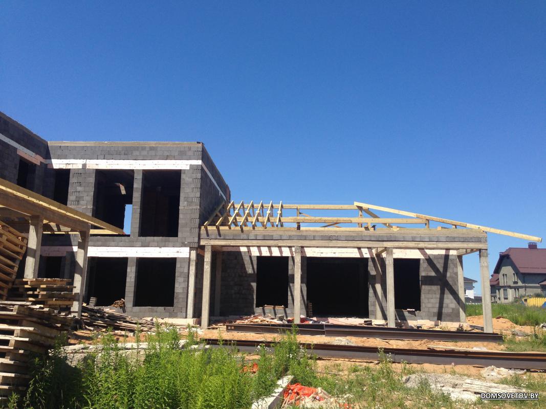

Ну и потиху начали складывать пионерский костер... надо расчистить участок, чтобы потом загнать технику и выровнять его по уровням генплана.

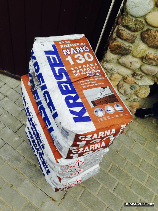

Во дают,кладочная смесь без цемента,прям нано технологии.Может цемент бездобавочный?
Угадали - именно "nano"

Что-то не внушает мне Kreisel доверия после одного случая. На фасаде у меня местами потрескались стыки на листах ЦСП. И больше других потрескались именно те, где замазывалось клеем Kreisel, в паре-тройке мест весьма плачевно потрескались.
Клей KREISEL предназначен соединения кирпича друг с другом или для крепления плитки на бетонное или оштукатуренное основание. Листы ЦСП ни к тому ни к другому не относятся. Я думаю, в этом причина появления трещин.

А немецкий производитель ABS не рекомендует.... есть даже вопрос про кладочную смесь на 7.43
Видео
Каждый производитель хвалит свое "болото". Это обычная экономическая стратегия. И каждый покупатель выбирает сам - кому верить. Это как лечение болезни - хочешь верь, а хочешь не верь одному врачу, тогда иди к другому. Нет в нашем мире единственно правильных технологий. Их великое множество.

Я использовал клей для теплоизоляции, клеил ЭППС на ЦСП и заделывал стыки с сеткой.
К клеями других производителей все хорошо. А с Крейселем есть места, где и сетка с клеем от ЭППС отстала и висит теперь на честном слове.

идем на сайт производителя этого нана
Skład:
● Cement portlandzki
● Tras
● Nanododatki uszlachetniające
● Kruszywo kwarcowe
● Pigmenty

Вы то хоть видео посмотрели, если нет то кратко в данном видео производитель кирпича ничего не хвалит, он говорит не нужно спец смеси, берите простой песок и хороший цемент и будет вам счастье. Плюс использовать веками проверенную технологию: для кладки обычный раствор, для расшивки - полусухая смесь. Я также делал у себя, кладочный раствор - цемент Д0 литовский и песок 1 к 3, затирка - та же пропорция плюс пигмент (оксид железа черный), только песок брал меленький, типа речного, и промывал в нескольких водах от примесей. Высолов нет. Согласен, что вам продать то тот же цемент с песком, но в мешках выгоднее, и заказчик будет наивно полагать что все это круто. Но чудес не бывает.

@mikola, а почему именно литовский?

к сожалению у них европейские нормы качества введены, а у нас только декларируются. Для фуги хотел найти немецкий белый, но на тот момент в продаже не оказалось.
