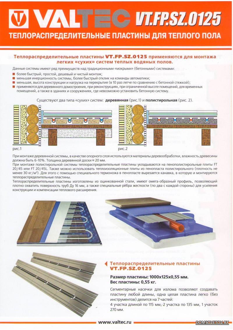

вариант тёплого пола по дереву:

Славка, я такой буду делать (деревянная настильная система), когда перегородки расставлю.
ПС: Может, ты такие продаешь? Тогда интересует цена.

Про термопасту нет не одного слова.
voffka, привезём
