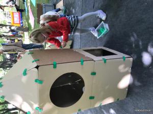

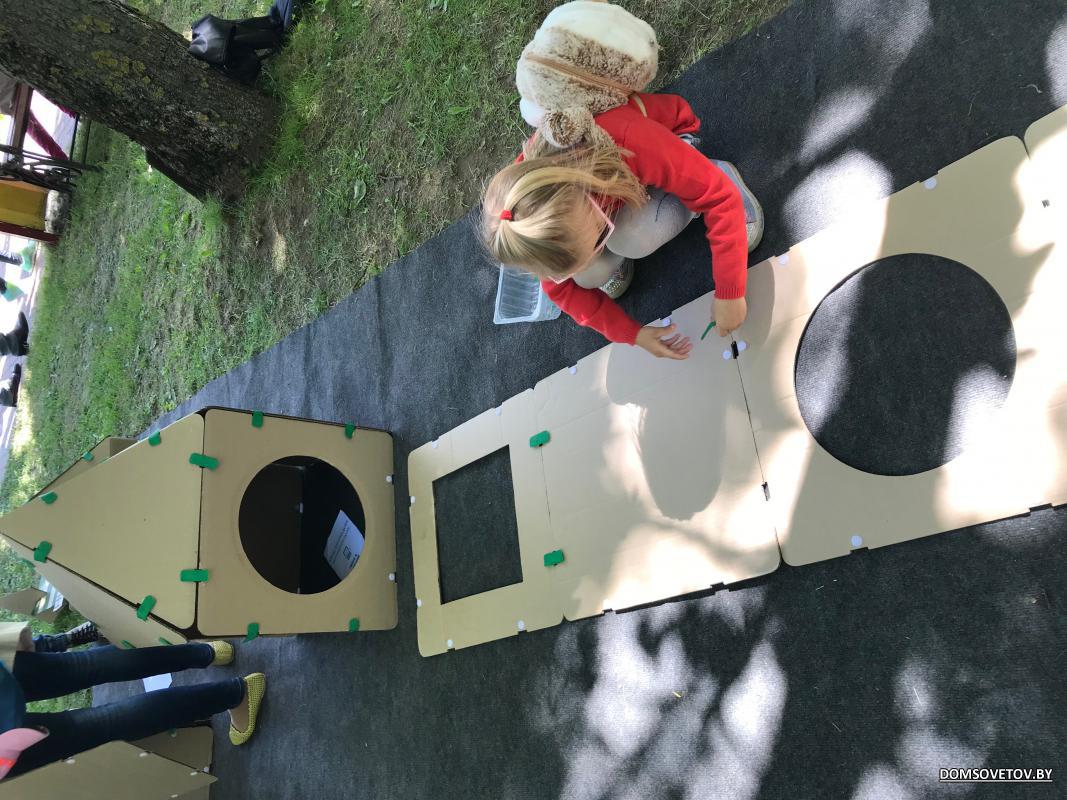

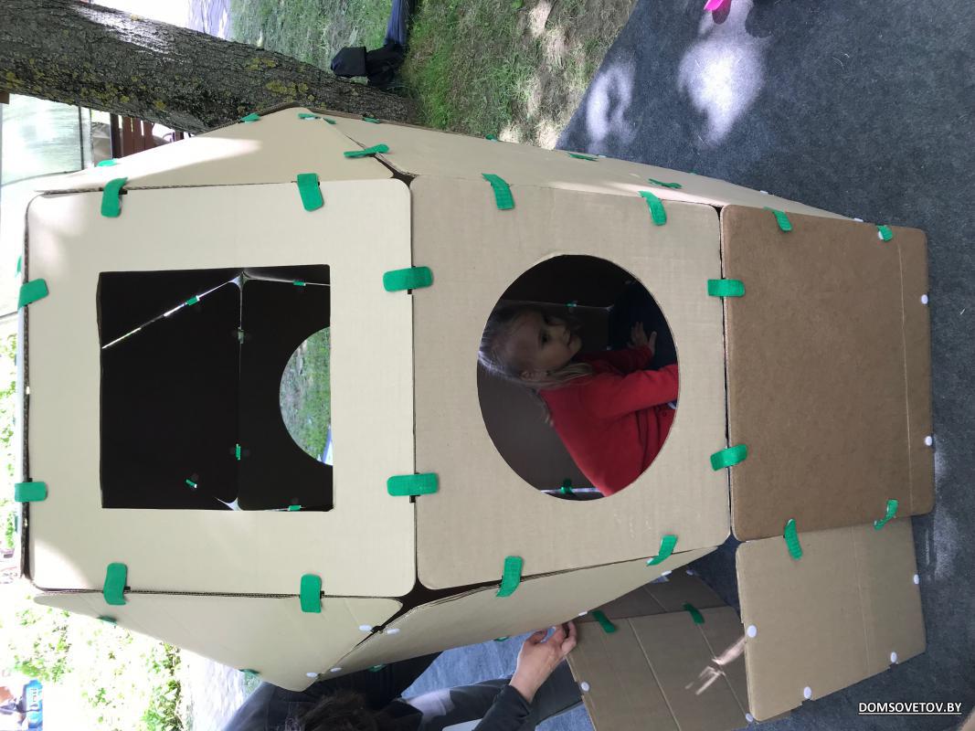

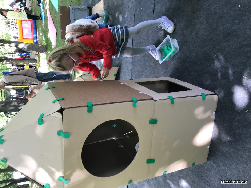

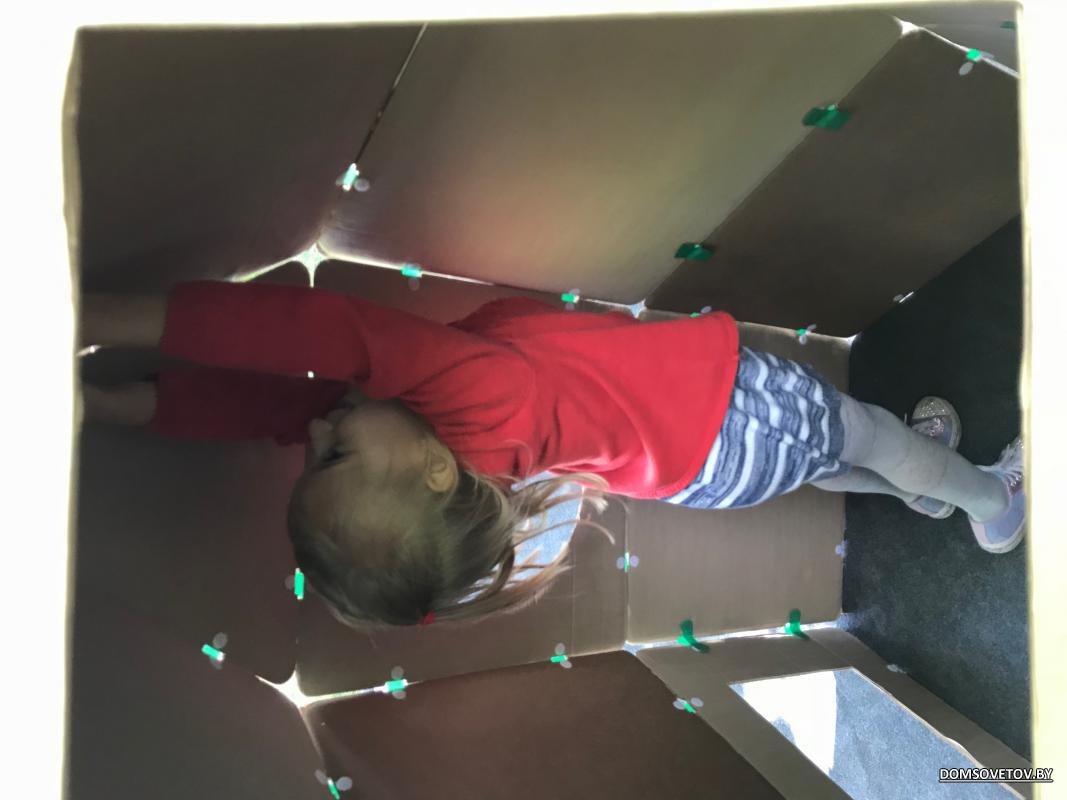

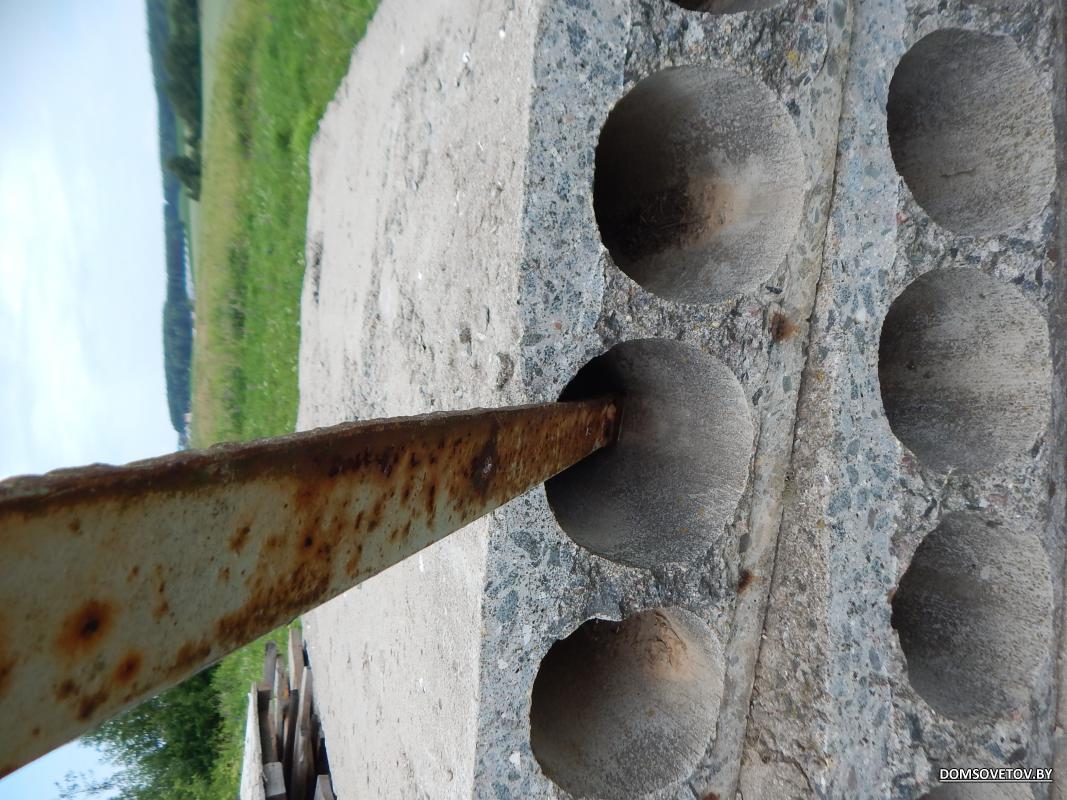

Хотела отправить в "Моя стройка"... Но нет )
Итак представляю вам крупнопанельное домостроение для детей От Тытворялкин.
Итак: подготовительный этап, стройка, внесение изменнений в проект, внутренняя отделка.

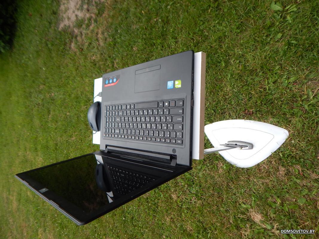

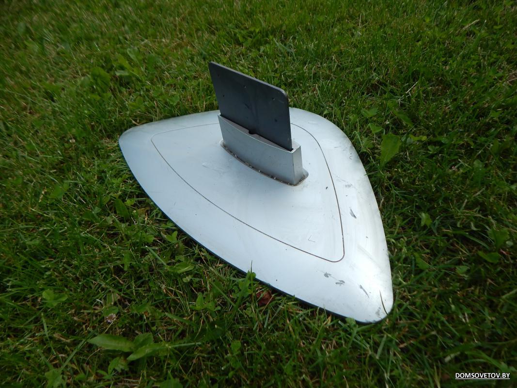

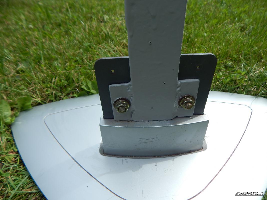

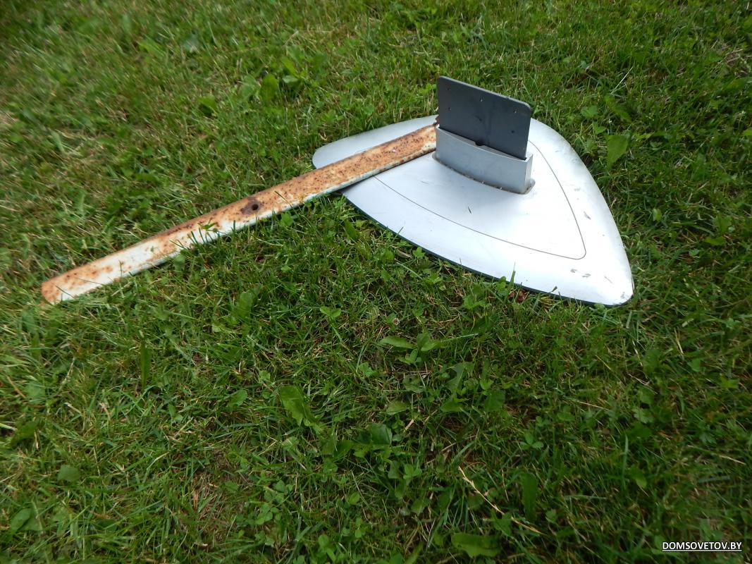

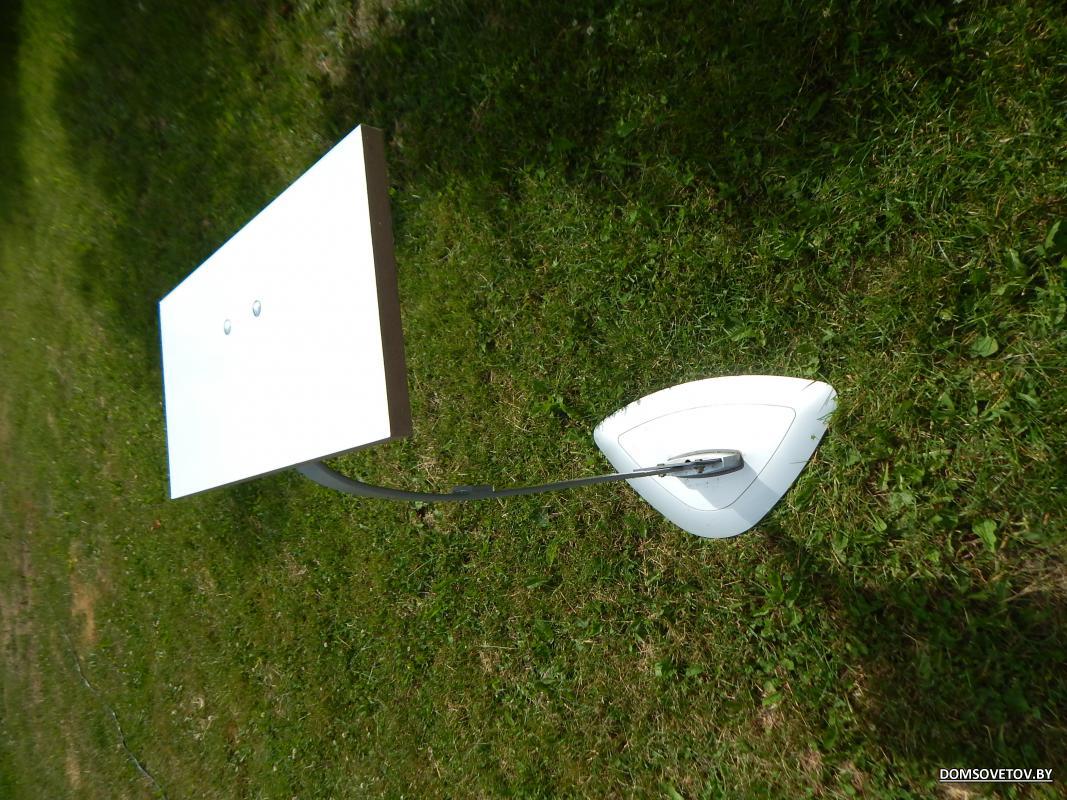

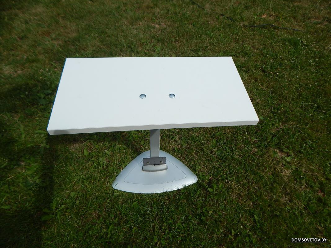

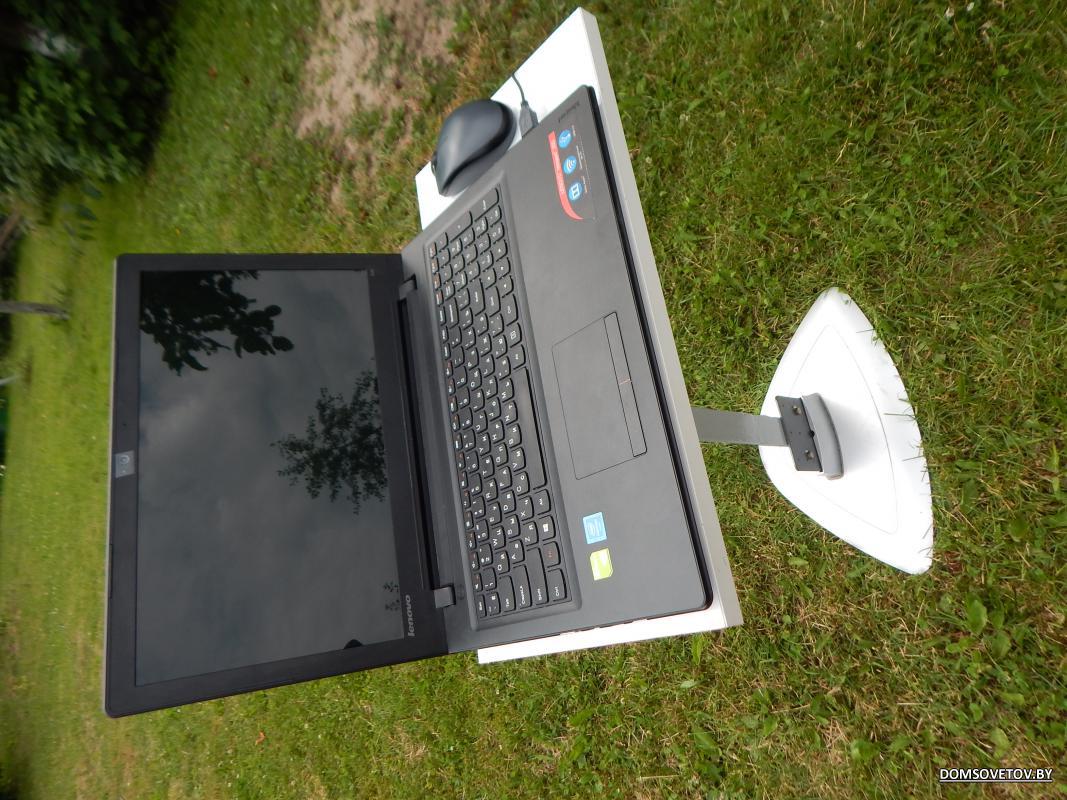

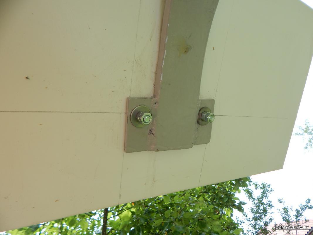

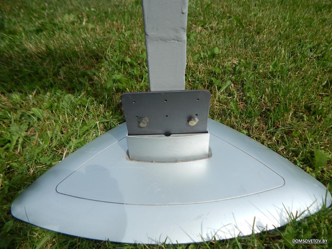

Как-то увидел столик под ноутбук.
Через некоторое время попалась на глаза подставка под ТВ/монитор, довольно устойчивая.
Взял из своего склада металла полосу где-то 60х5, согнул под углом.
Приварил ушки, покрасил, прикрутил к опоре. Сверху прикрепил полочку.
Готово!
С ноутбуком выдерживает наклоны до 15-20 градусов.

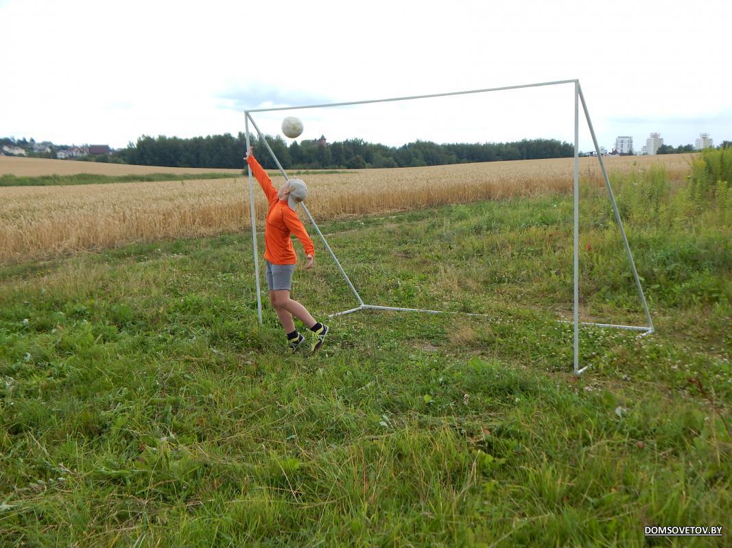

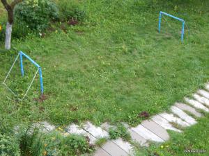

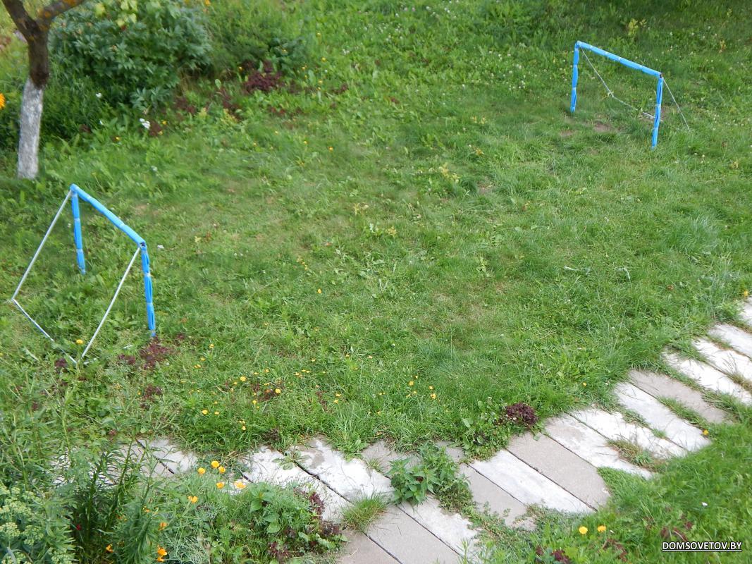

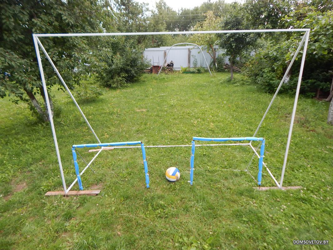

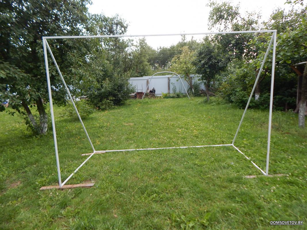

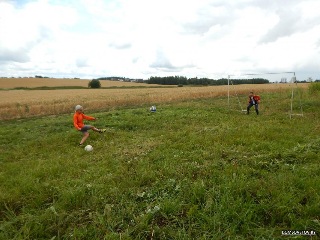

Малой с друзьями постоянно гонял в футбол на участке. Штангами пару лет назад были деревья, то есть ворота по 10 метров. Разве тут чему научишься, только урожай посбиваешь.
Сварил я маленькие ворота, чтобы технику и точность отрабатывали.
За 2 года возмужали, ударами ворота сносят.
Решил их культурно выводить с участка. Сварил новые, переносные ворота 2х3 метра. Теперь удары отрабатывают на поле.
За зиму землю надо поровнять. И обкашивать нужно.

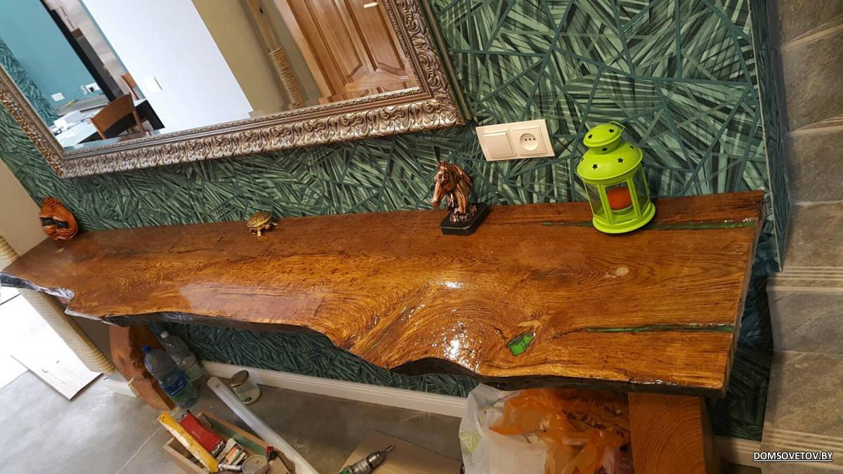

забракованный дуб. поеден жуками насквозь.
эпоксидка..люминофор.

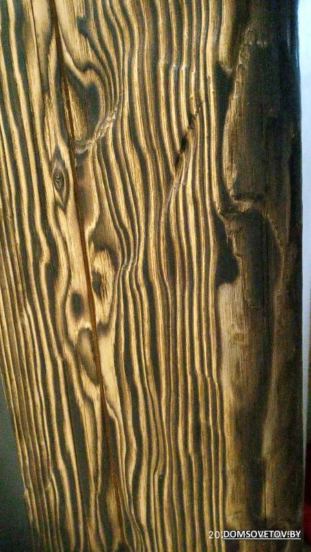

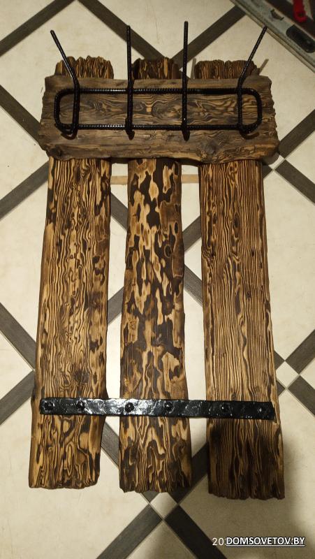

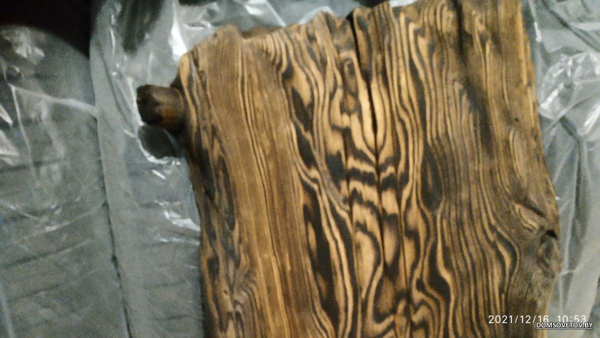

Это вешалка в гараж. Всё из подручных материалов. Доски от старого поддона , кстати походу лиственница. Крючки из арматуры .....
Обжёг газовой горелкой , ободрал металлический щеткой.
Посоветуйте чем покрыть данное изделие.

масло или аквалак

маслом

Спасибо.
Я так понимаю бесцветным?
