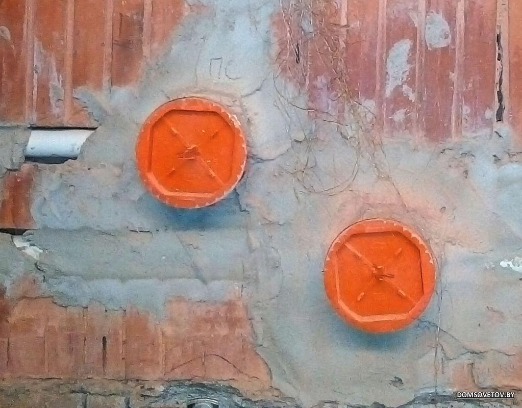

Репутация: 31
Для защиты подрозетников во время штукатурных работ есть крышки с тоненькими усиками. На фото SIMET Osłona puszki fi 60 na czas tynkow 37083008.
Старый 29.01.2018, 11:25   #1049 или 302546
Сообщений: 6,472
Закрыть можно, но нужно изначально оценивать трудозатраты в каждом индивидуальном случае.
