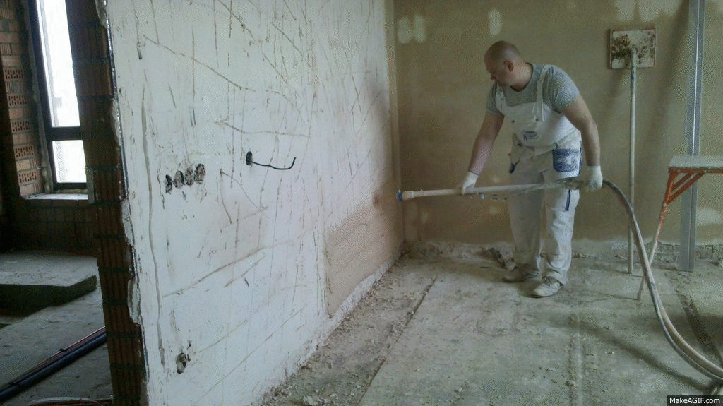

@Sienna2900, планирую, что штукатуры выставят маяки, а @ignatov зафиксирует в полученной плоскости фитинги.
З.Ы. Кстати Юрия очень сильно рекомендую, я такого отношения к работе еще ни у кого не встречал. Очень приятно с ним работать.
3.3.Ы. А вот как наносится штукатурка:
