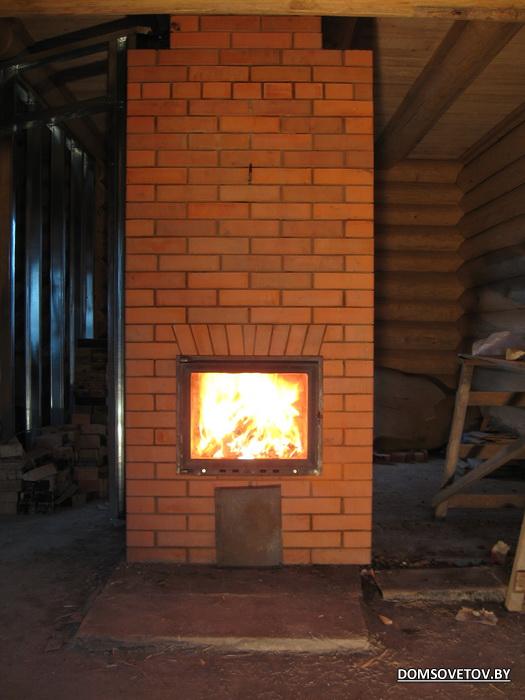

Сообщение от ОИК-4 Посмотреть сообщение

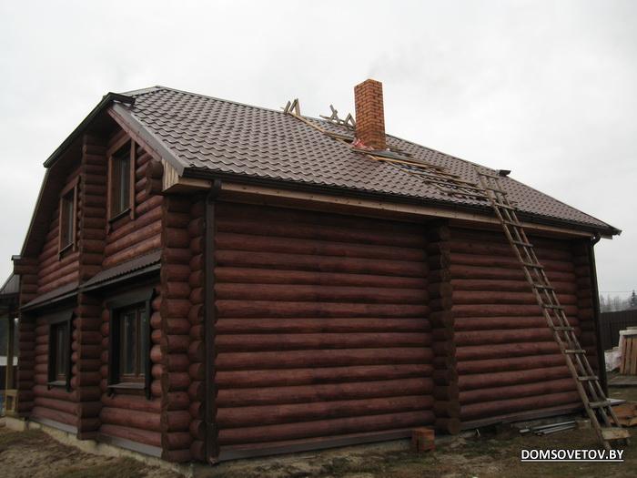

В свободное от камина магари время сделали печь. Сегодня как раз трубу доложил. Под отделку
Продолжение темы про печь. Эксплуатировал ее заказчик 2 года,отапливала дом в два этажа 8х9( по внешнему), зимой было +18
Сейчас занимаемся отделкой( штукатурка)

@ОИК-4, а чья дверца у нее? производитель/модель?
Старый 19.04.2016, 10:33   #1075 или 260294
ОИК-4
Аватар для ОИК-4
Регистрация: 14.06.2011
Адрес: Минск-город Герой
Сообщений: 1,678
Репутация: 29
@Стэлс, это польская Кратки Майя.Дверка для каминов.

Бывает подкапчивается при розжиге и догорании, в остальное время сажа выгорает на стекле. Так и стоимость такой двери 150 у.е в Польше, а не 1000 как у некоторых именитых дверей.

просто печку надо неторопясь разжигать.
а у нас как обычно надо навалить зажечь...ага забыть ЗЛХ..потом открыть., подуть.
взять не сосну или кору березы , а осиновые щепки..+ газету(которая не горит...)
..чё ржёте? не так что ли

ну про контрабас дверей и их стоимость можно было и не писать
это первое..
второе...
чтобы стекло не коптилось как минимум нужно уметь правильно подбирать дверь к топке...

второе...
Вы предлагаете выбрать дверь за 1000 евро? Прекрасно стоят печные двери за 400 долларов. И не коптятся.
