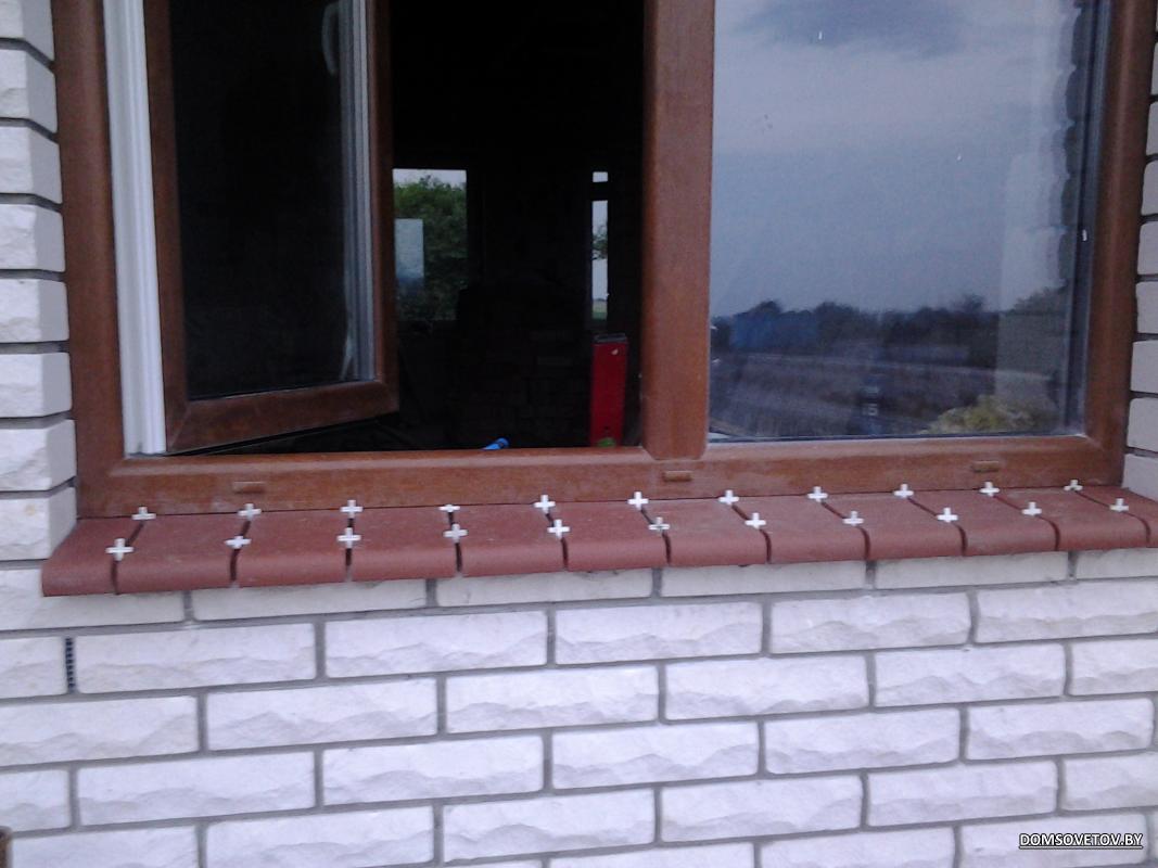

[QUOTE=bullet_fox;195687]Я укладывал на люкс+, шов делал 8мм, не грунтовал, фуга церезит СЕ40 акваластик , отливы темно коричневые, фуга антрацит, делал сам.[/QUOTE
Скажите основание под плитку у Вас кирпич или газосиликат?
Шов 8 мм это личное решение или какие-то технические требования.
Советуют на серезит СМ16 укладывать.
И какая у вас была толщина клея?

Кирпич и кое-где пенопласт.
8мм - личное.
На утеплите тонкий слой, на кирпиче толще, т.к. он укладывался до установки окон.

Может кто еще подскажет, между крайним отливом и стеной надо делать шов?

у меня нет.

Как-то так
У нас крайние плитки заводились в стену. Я фуговала все примыкания,как и швы СЕ 43
