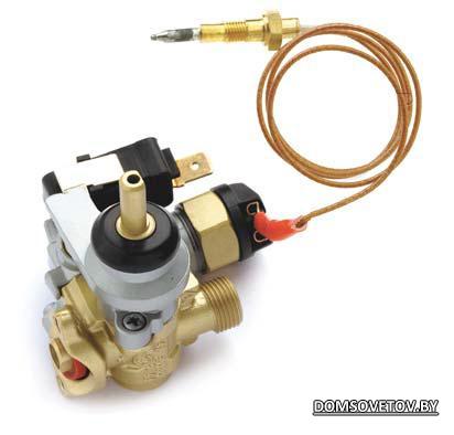

Плита шипит газом при поворачивании ручки....
Вы ручку нажали, повернули, отпустили и шипит??? если так, то у вас скорей всего газконтроль не работает или его нет .
Если не отпускать и держать нажатой, то шипеть будет так-как клапан принудительно открывается.
Во всех панелях которые я вскрывал (а вскрывал сам и много видел в сервисных центрах (был у меня магазин встраиваемой техники)) стоят вот такие краны с системой газ-контроля.
Штука проверенная десятилетиями, даже в старых напольных советских котлах подобная система защиты.
Вот с сайта Bosch цитата: Все газовые варочные панели Bosch оснащены термоэлектрической защитой от утечки газа. Каждая газовая горелка имеет такую защиту. При внезапно погасшем пламени подача газа в эту горелку автоматически прекращается.
Прелесть данной системы это её полная автономность (нет внешних источников питания) нормальное положение клапана - закрытое (если что не так - он закрыт и подача газа отсутствует) и "индивидуальность" (у каждой горелки свой клапан с датчиком и если одна потухла, остальные горят).
Могу предположить, что зависимость от внешних источников питания может быть у супернавороченных панелей, у сименса кажись есть с сенсорным управлением (как у индукции) и то не факт...

Специально выдернул вилку из розтеки..... Плита шипит газом при поворачивании ручки....
Это Бош.
А если тест дальше продолжить? Зажечь спичками и отпустить?
У некоторых плит есть такая фишка, как автоподжиг погасшей конфорки, 10 попыток на поджиг и прикрытие газа в случае неудачи, так вот эти плиты, автономо без электричества не работают.

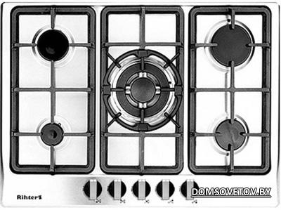

Как вариант 5-ти, 70см, встраивается в стандартный ящик 60см.
Если бренд не принципиально то Рихтерс ИМХО из Китая самый лучший вариант, горелки стоят Sabaf (Типа Италия) такие-же в Hotpoint-Ariston устанавливают.
