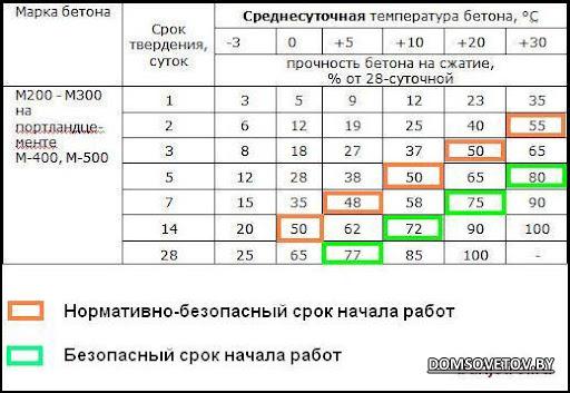

Scorpy, добавьте пластификатора(он же морозостойкая добавка), стоит же не дорого и спите спокойно.
Старый 20.10.2021, 14:02   #102 или 329337
welaribo
Регистрация: 13.09.2015
Сообщений: 1,393
Вот недавно также ознакамливался с этим вопросом потому как у самого предстоят бетонные работы в холодный период:
- Если среднесуточная температура до +5 то бетон не греется, если ниже +5 бетон уже нужно греть.
- Если конструкция массивная то можно утеплить пенопластом чтобы бетон грел себя сам за счет выделяемого тепла. Но это помогает при температурах около 0, если ниже то надо уже греть.
Старый 20.10.2021, 14:27   #103 или 329338
Сообщений: 4,066
почитал что можно горячую воду использовать чтобы изначально замес сделать теплее, по пластификатору неоднозначно - он улучшает подвижность смеси, т.е. меньше воды будет, но и увеличивает время схватывания, а нам наоборот побыстрее надо.
про подогрев конструкции думал, могу кусок ик-пленки кинуть на день
Старый 20.10.2021, 20:20   #104 или 329344
Урри
Регистрация: 03.05.2015
Адрес: Боровляны
Сообщений: 1,594
Свежему бетону достаточно примерно 2 часа чтобы он уже фатально мороза не боялся, но лучше конечно без морозов обойтись.
Старый 21.10.2021, 11:07   #105 или 329351
Сообщений: 4,066
не согласен, еслі я правільно понял, до набора 50% прочності, заморозка бетона сделает его рыхлым. а прі +5 на это уйдет не меньше неделі.
Старый 21.10.2021, 21:18   #106 или 329353
Урри
Адрес: Боровляны
Сообщений: 1,594
Не согласны потому что на практике не проверяли. В данном случае я не про набор прочности, а про то что бетон перестает бояться мороза очень быстро, а вот на прочностные характеристики нужно время, тут нет противоречий
Старый 21.10.2021, 21:52   #107 или 329354
Сообщений: 2,760
Поддержу Scorpy. Если не неделю то уж точно не пару часов надо. Вода в бетоне замёрзнет и порвет бетон.
Через пару часов да и даже через день при нуле бетон гвздем легко ковыряется. Лёд тем более покрошить бетон.
Старый 22.10.2021, 06:54   #108 или 329355
Сообщений: 4,066
на практике имееца плитка которая заливалась осттками бетона перед морозами, более хрупкая чем другие партии. но там могли и другие факторы наложыца. хотя и плитку выкинуть всёжэ проще бем кусок бетона в стене заменить.
смотрю уже погода спортилась -3 на воскресенье, так что и так у меня отменяеца.
Старый 22.10.2021, 14:20   #109 или 329356
mikola
Регистрация: 07.06.2011
Адрес: Ратомка
Сообщений: 1,669
В субботу буду лить армопояс бани совместно с перемычками, закупился в Миле Sika Antifreeze FS1 и их же пластификатор. Там и противоморозная и ускоритель твердения. По цене- не дорого, но от головной боли до минус 10 убережет.
