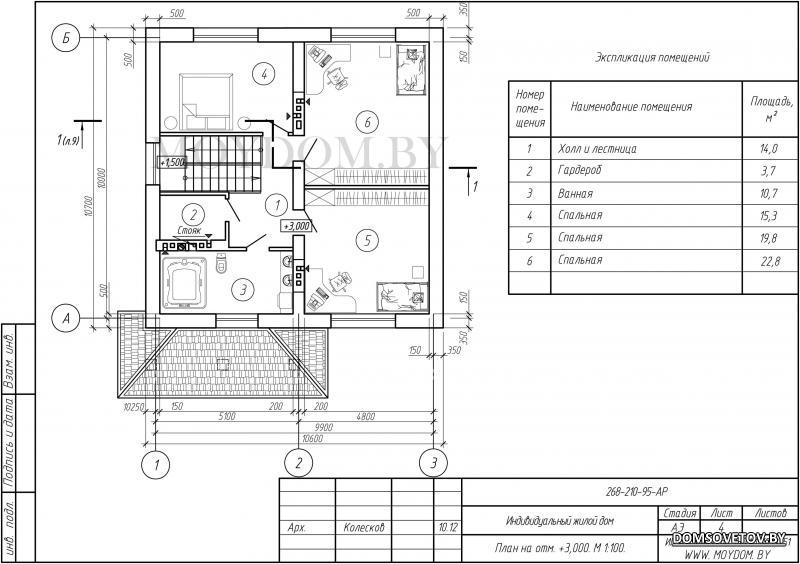

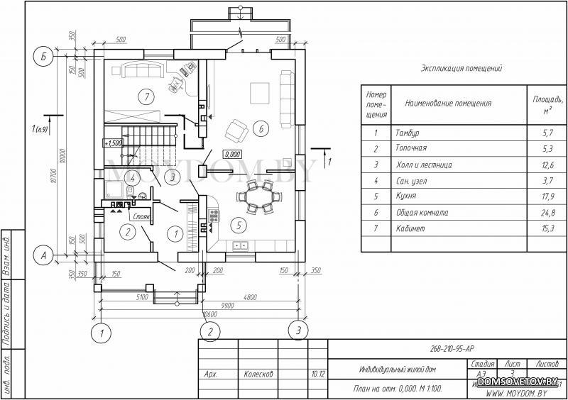

Ну, расшевелим немного тему. Выбор сделан. Естественно с учетом некоторых советов, хоть и не всех. В итоге приглянулся одноэтажный дом с мансардой, который вероятнее всего будет достроен до двухэтажного, если по средствам будет. Гараж было решено ставить отдельный, цоколь отменяется и не планировался. На картинках это выглядит так:
Добыт проект вот здесь http://moydom.by/

Сообщение от mutny Посмотреть сообщение
10000, 5100, 4800 - это межосевые размеры? сразу закладывай между наружними стенами внутренний размер 9600. Ширина с/у на втором этаже 2400. Спальня (4) - 3600. С/у на первом этаже - 1200. А дальше крутить сумму венканала, стен лестницы и самой лестницы..
