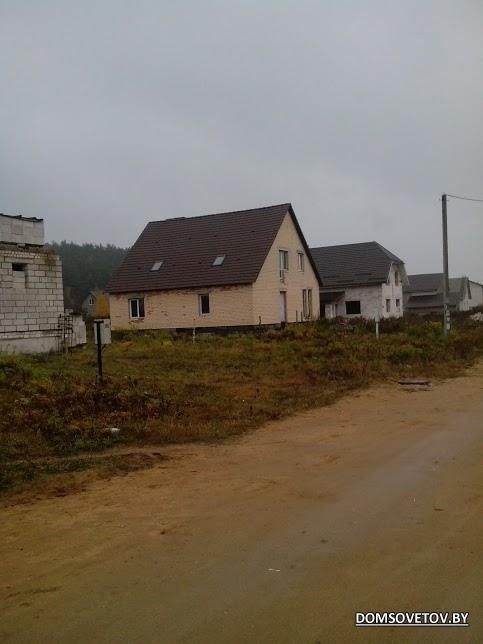

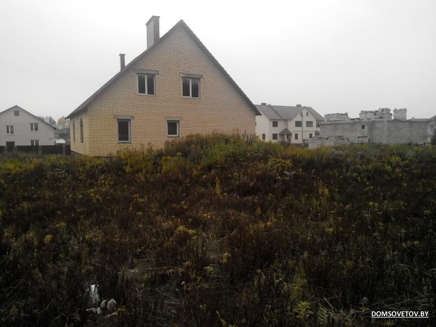

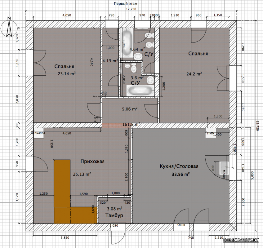

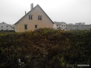

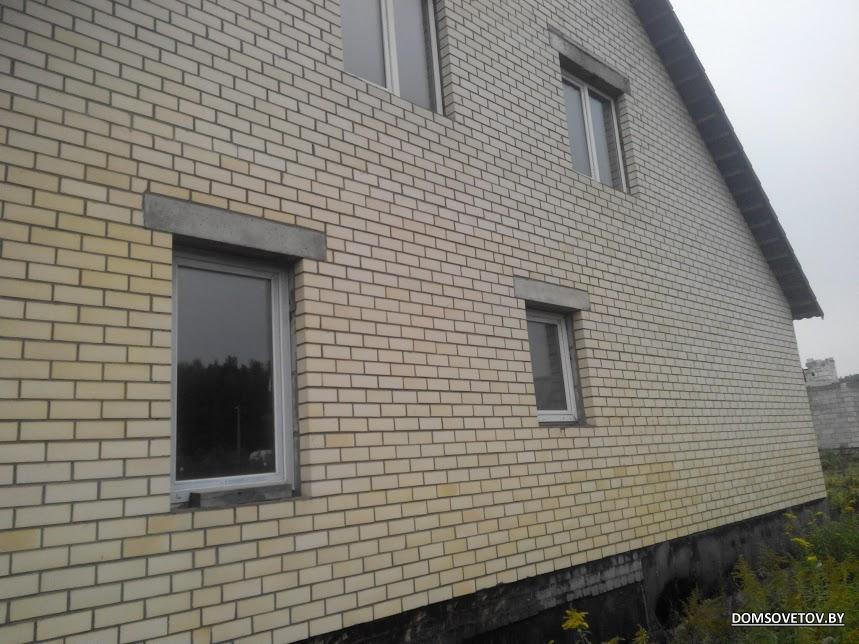

И еще, мы купили готовую коробку, уже с отступлением от проекта. Причем изменения для нас не удобные, сколько будет стоить у вас сделать проем в несущей стене под окно ширина 154 и дверь, ширина -- 80 см.
Если получилось правильно с картинками, то окно надо добавить на фасаде между двумя существующими (первое фото), а дверь -- под правым верхним окном (второе и третье фото).
На плане добавить окно в левой спальне, дверь -- между санузлами и левой спальней. Правая спальня -- находится ровно над топочной с плитой в подвале
Последний раз редактировалось Ksysh_ka; 21.01.2015 в 01:58. Причина: Неправильно вставила картинки

Сообщение от Ksysh_ka Посмотреть сообщение
Здравствуйте.
Проконсультируйте, пожалуйста. Есть дом: блоки газосиликат+обложен кирпичом, газ уже ввели и подключили. В подвале в топочной поставили газовую плиту, газовики назвали это помещение -- кухня. Также ввели трубу для газовой плиты в гостинную (кухня/столовая). Над топочной (кухней) в подвале, на первом этаже у нас будет спальня. Прочитала у вас
- расположение кухни, оборудованной газплитой выше,ниже жилых поммещений запрещено.
- расположение санузлов над кухнями запрещено.
У нас будут проблемы при сдаче дома в эксплуатацию, из-за такого расположения? Может обозвать эту комнату столовой?
В мансардном этаже, частично над кухней/столовой будет санузел, в своем доме это можно?
то, что у нас написано касается перепланировки и норм по квартирам в многоквартирных жилых домах.
п.с. по жилым индивидуальным (блокированным) домам - смотрите этот ТКП
лучше позвоните на офис 029-1490000. отправим к вам на место мастера или главного инженера. есть куча нюансов, которые заочно сложно решать.

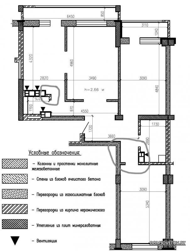

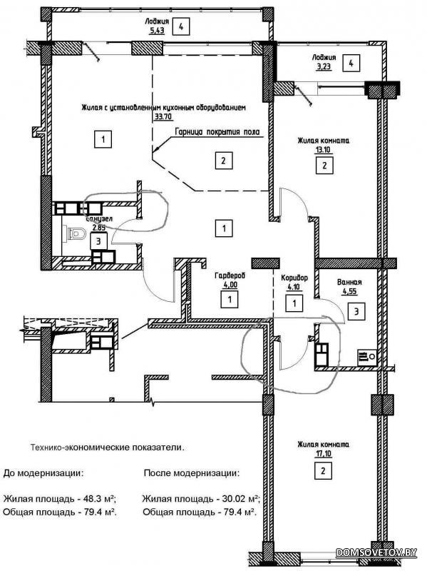

Проконсультируйте, пожалуйста. Перепланировка в квартире в каркасном доме с заполнением ограждающих конструкций из блоков газосиликата. Увеличили санузел за счет коридора и частично кухни (согласно проекта). Отнесли перегородку с дверным проемом на 0,5 м (согласно проекта, но это не отражено в решении исполкома) Заказываем БРТИ - будет ли это как нарушение при приемке квартиры???
---------- Сообщение добавлено в 15:33 ---------- Предыдущее было в 15:31 ----------
До перепланировки:
после перепланировки:
