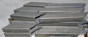

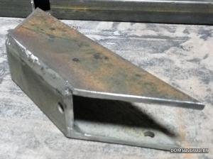

Ну вот первая проба, как говорится...
Профильная труба 60х40х3.

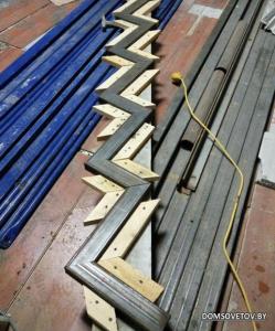

Шаблон для распилки профиля. По началу загонялся с точностью распилки. А зря…
Как оказалось точность распилки только вредит. Нужно оставлять шов 1,5-3 мм для сварного шва с последующей зачисткой.

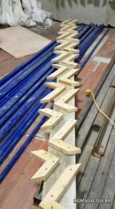

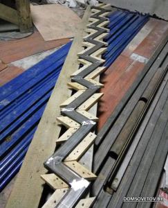

Собрал на доске 50х150 шаблон…
… в который укладывал напиленные профили.
В местах, где не было зазора в стыках трубы, прорезал его болгаркой с диском толщиной 2мм.

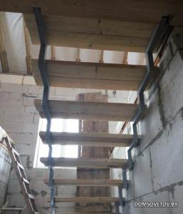

Сварка и зачистка швов.

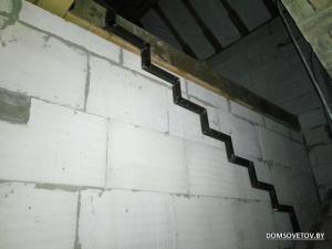

Примерка по месту.
Оказалось площадка залита высоковато. Пришлось опускать.
Пока закрепил только сверху.
Ступени уложены для примерки и ещё не прикручены.
Пока всё. Продолжение следует...
