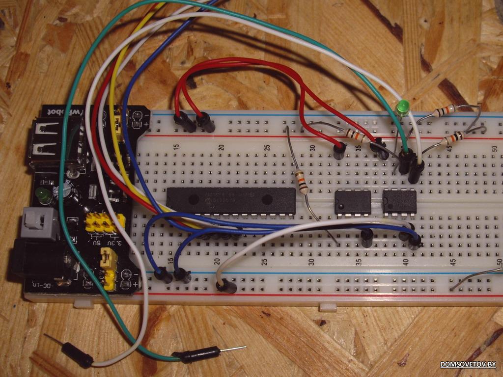

AndreyZvorygin, с парой понятно, а с дюжиной? там адрес как назначается?
а я добрался до внешних календаря и еепром, только календать и2с а еепромина спи(. вот на такой монтажке собрал, потом, по результатам можно будет платку сделать.

Я вот только не могу вкурить необходимиость подключения более одного модуля.
Внешних относительно чего?
Старый 18.06.2013, 09:20   #7 или 147158
Сообщений: 3,344
смысл - беспроводная сеть типа 485)
внешних относительно микроконтроллера (8-миногие микросхемы на фото)
