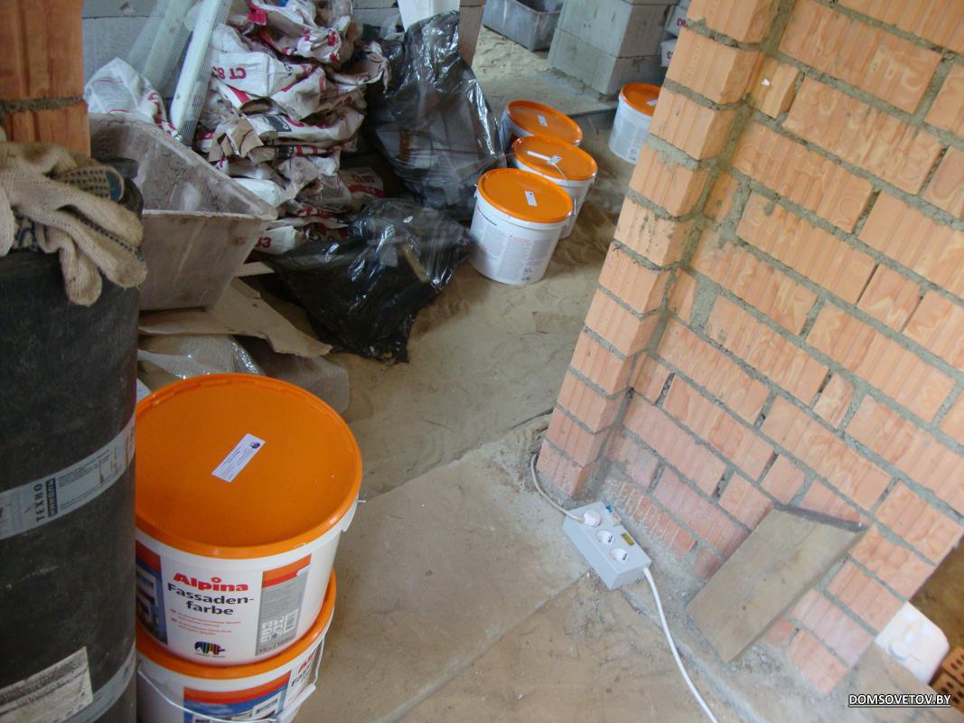

У меня Альпина
Но грунтовку я тоже покупала ...сначала фасад грунтовали, а потом покрывали краской ... Краситель для колеровки надо подбирать такой, который не выгорает... не с натуральных компонентов, а из искусственных. Ничего плохого про Альпину не скажу... и строители не жаловались во время окраски тоже...

В доме тоже стенки альпиной покрасил. Пару банок с разными цветами попробовали и потом уже определились что взять..
Поди еще пойми что там за краситель используют. Продавцы таких деталей не знают. Вводят цифры и говорят ценник.
Два цвета, не сильно отличающиеся на первый взгляд по цене в два раза отличались. 150 и 350 тыр за колеровку. Ярче цвет - больше пигмента и ценник в гору.
