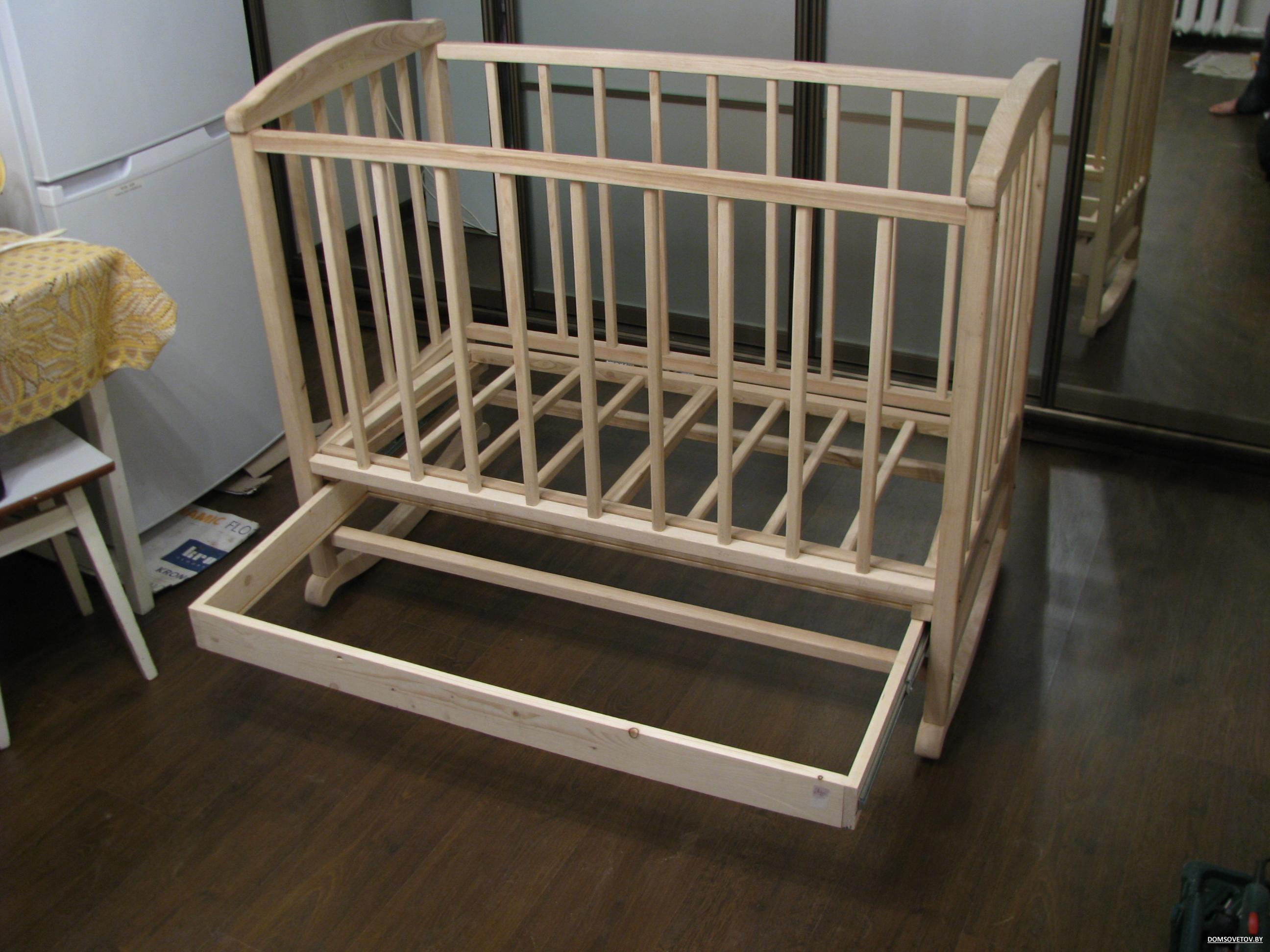

В плане с сьемная передняя решетка с заменой на упрощенную решетку низкой высоты.

Очертания ящика нарисовались))))
Кстати, никогда не думал, что невозмодно будет найти в магазах кусок ДВП....только цельные листы...

И ещё, посмотрел на решётку нижнюю, появился вопрос. Там будет лист ДВП на дне под матрасом или матрас прямо на решётку? Для последнего случая дно не годится.

матрас на решётку

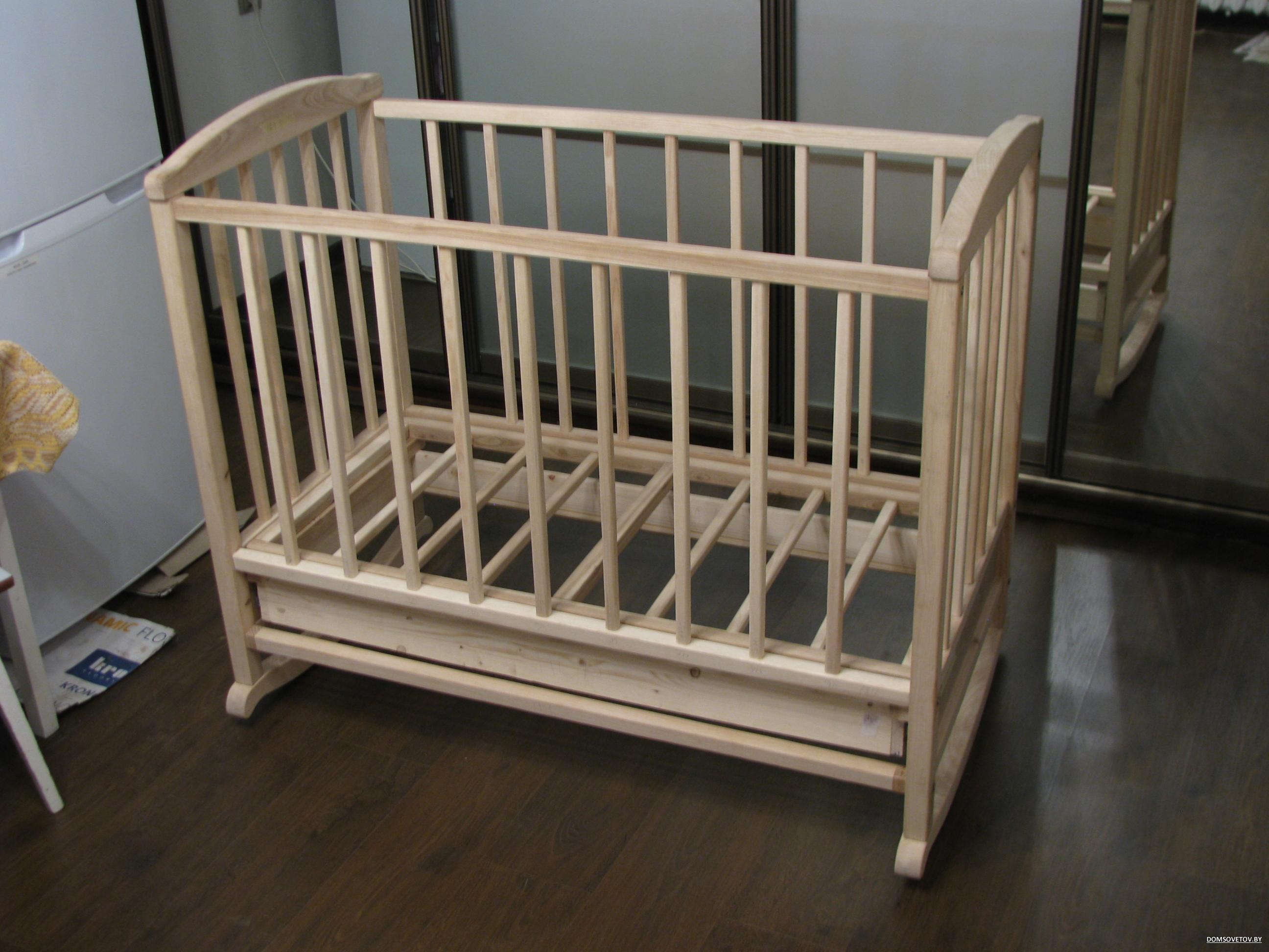

дно шуфляды подумываю сделать из остатков вагонки....после обшивки балкона осталось

ДВП не очень хочу

матрас на решётку
Слишком тонкие прутья в решётке и слишком большое расстояние между ними. Даже кокосовый матрасик будет с пролежнями. Может мне и кажется..., но я делал планки шире и чаще.

Репутация: 64
11см между прутьями в поддоне(12см по осям).....они достаточно прочные..
---------- Сообщение добавлено в 01:12 ---------- Предыдущее было в 01:10 ----------
видел ДСП перфорированное, типа, батареи в квартире закрывать..

sanyok.Есть тут маааненький советик,(я не навязываю,просто может
пригодится ,на твоё усмотрение).Если прутки на донышке редкие ,можно от
одного крайнего прутка к другому крайнему поверх прутков натянуть полосы
погона несколько полос.Ну такие как ремни безопасности.И не жестко и матрасик
проваливаться не будет.(Во блин наплел ,аж сам запутался).
Короче ,поперек прутков полосы типа ремней безопасности.Понял ЧЁ нибудь?
Ну это так для инфы...Если есть у Вас ,где магазин альпинистского снаряжения,
то там их любого калибра должно быть полно...

Как раз это я и пытался донести. Т.к. матрас при таких расстояниях без страховки деформируется и поверхность станет кривой, что отразится на ровности так же верхней стороны. Достаточно будет толстой, широкой тесьмы натянуть на поперечные бруски, прихватив их степлером. Но расстояние между эти ремешёчками я бы сделал не менее 7-8 см.
