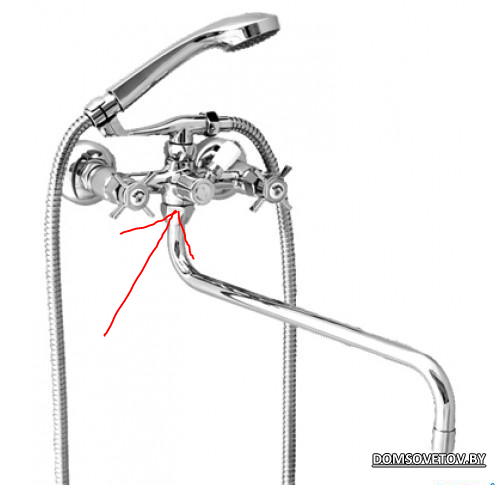

Задолбал меня уже смеситель аля современного советского образца.
В месте, где излив крутится влево-вправо, постоянно течет. Уже менял изливы, менял резинвые уплотнительные кольца... 2-3 недели проходит и опять течет струями во все стороны.
Есть ли метод ремонта не связанный с заменой всего смесителя?
Старый 20.06.2015, 22:26   #107 или 230278
Сообщений: 12,659
voffka, гайка отжимается или стоит на месте? Часто проблема связана с отжатием гайки гусака или отжатием переходника корпус-гусак.
После замены резинки, если ты смог её подобрать по диаметру и толщине, смажь обычным вазелином, специальную смазку ты явно не найдёшь.

@Славка, гайка стоит на месте как влитая, по крайней мере я не заметил, чтобы она отжималась, но излив в месте "прокрута" почему-то разбалтывается и начинает ссаться.
Старый 20.06.2015, 22:46   #109 или 230285
Сообщений: 12,659
Пробуй резинки толще и смазать не забудь.
