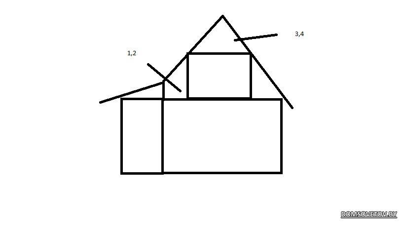

Тогда ватой утеплять?и какой рулонной или плитами которая, и тогда получается нужно 2 плёнки....по поводу пола посоветуйте утеплять или нет и что делать в предыдущем посте писал.

Если скаты то должна быть гидроизоляция и пароизоляция (если жилое). Чердачное перекрытие - пароизоляция.
Если стекловата то лучше пользоваться рулонами.

Вот такая комната на 2 этаже.

изнутри-отделка-пароизоляция-плиты_утеплителя_в_распор_в_каркасе-паропроницаемая_влаго_ветро_защита.
утеплителя чем больше тем лучше. минимум 25см.

@Dokros, чтоб пенопласт что-то начал выделять, тепература должна быть реально высокой, а не 40 градусов. Но вспомним что чердак должен проветриваться, а значит какая разница что там и кто выделяет
Внутрь помещения никакие выделения, даже если они будут, не пропустит пароизоляция.
Ватой утеплить тоже хороший вариант, но по простоте проще пенопластом и дешевле при том же эффекте.
Но выбор за вами

Опасно там пенопластом.

Жесткий пенопласт в деревянной уонструкции. Листы надо четко полгонять. А дерево от влажности гуляет. Стекловата и каменная ставится в распор.

Крышу утеплённую пенопластом с деревянной стропилкой, в случае небольшого возгорания, не спасти от слова вообще.
