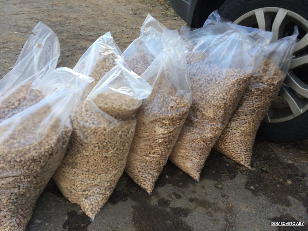

И еще - иногда наблюдается погасание котла в тлеющем режиме, посмотреть диагностику пока не могу (котел в деревне, я в Минске), грешу на пеллеты. После перезапуска все норм., греет дальше.
А в случае погасания котла спекание пеллет или комкование их в агломераты не наблюдается? Скорее всего действительно проблема в качестве пеллет: а) много мелочи и древесной пыли; б)песок в топливе; с)высокая зольность пеллет. В моделях некоторых производителей проблема погасания в "щадящем" режиме возникает из-за образования в чаше (если конструктивно она присутствует) толстого слоя пепла.
Последний раз редактировалось mastersven; 27.10.2016 в 10:58.
Старый 27.10.2016, 11:43   #102 или 274567
mikola
Регистрация: 07.06.2011
Адрес: Ратомка
Сообщений: 1,654
Образование коржей (агломератов) в основном указывает на большую зольность пеллет, наличие посторонних примесей. Усугубляющим фактором является неправильное горение, когда в зоне горения больше кислорода чем нужно, высокая температура приводит к "плавлению" золы и спеканию в коржи. Мелочь и пыль больше приводят к тому, что ими забивается шнек и просто вращается как в воде, не подавая пеллеты. Опять же все это вопросы качества пеллет.
Старый 27.10.2016, 13:49   #103 или 274579
Uvis
Регистрация: 30.12.2015
Сообщений: 132
Коржи вряд ли, горелка сбрасывает золу и остатки в ящик автоматически. А вот пыль в мешках действительно наблюдается.

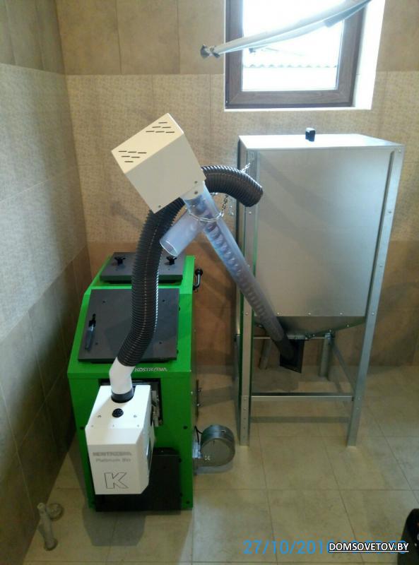

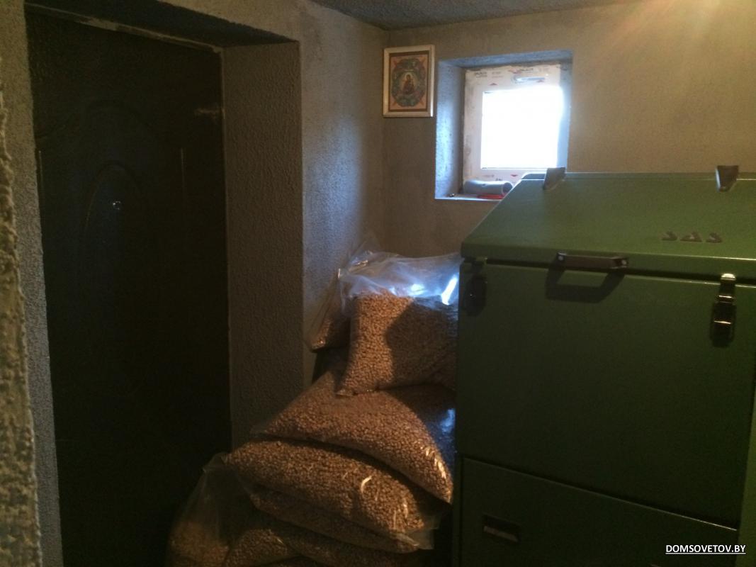

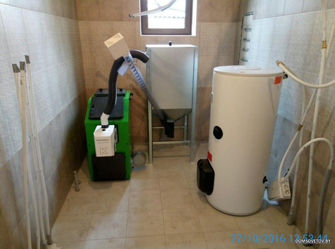

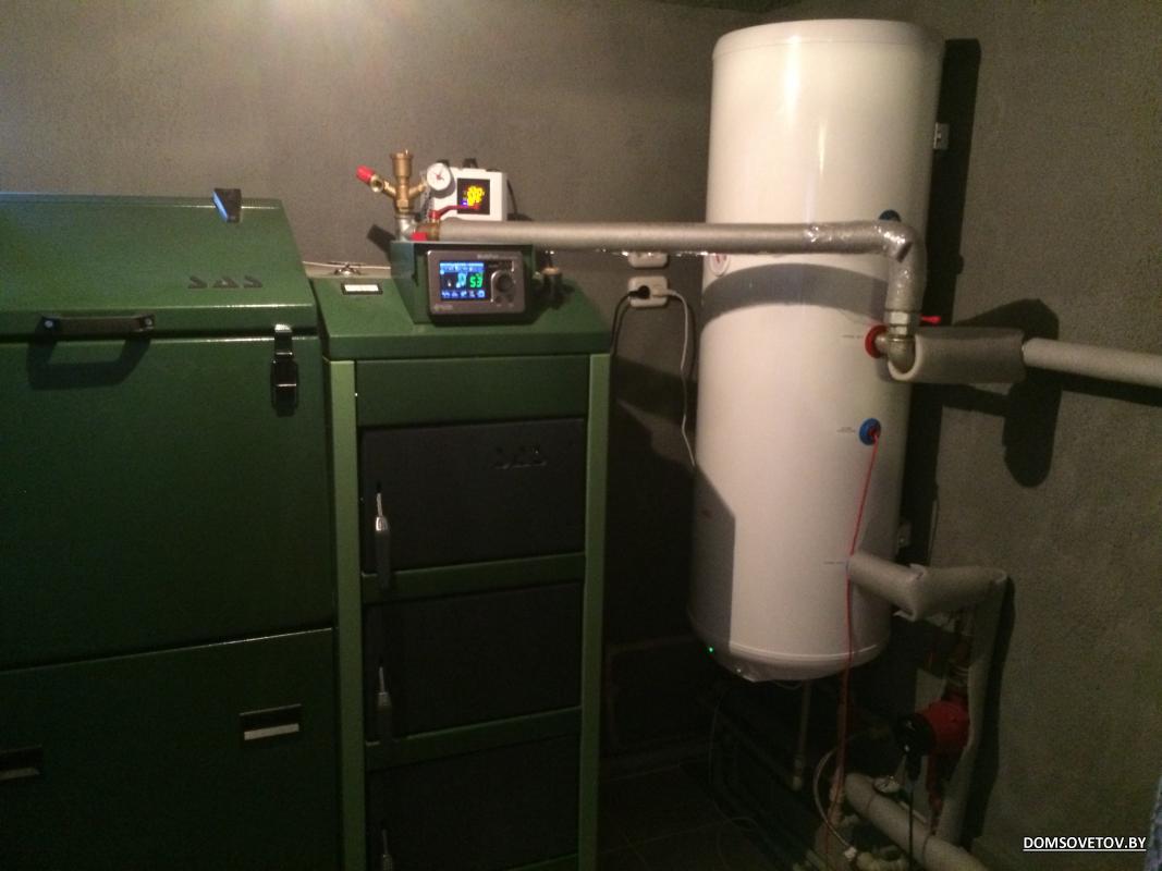

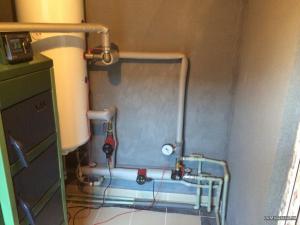

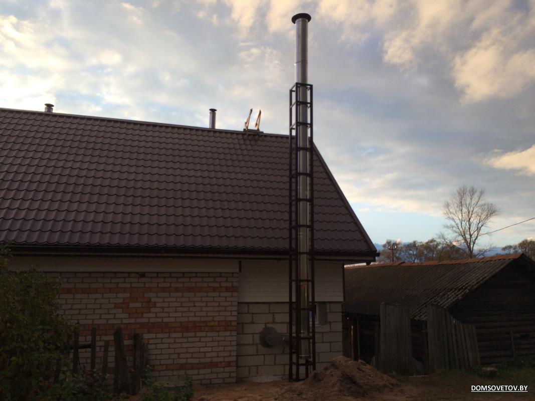

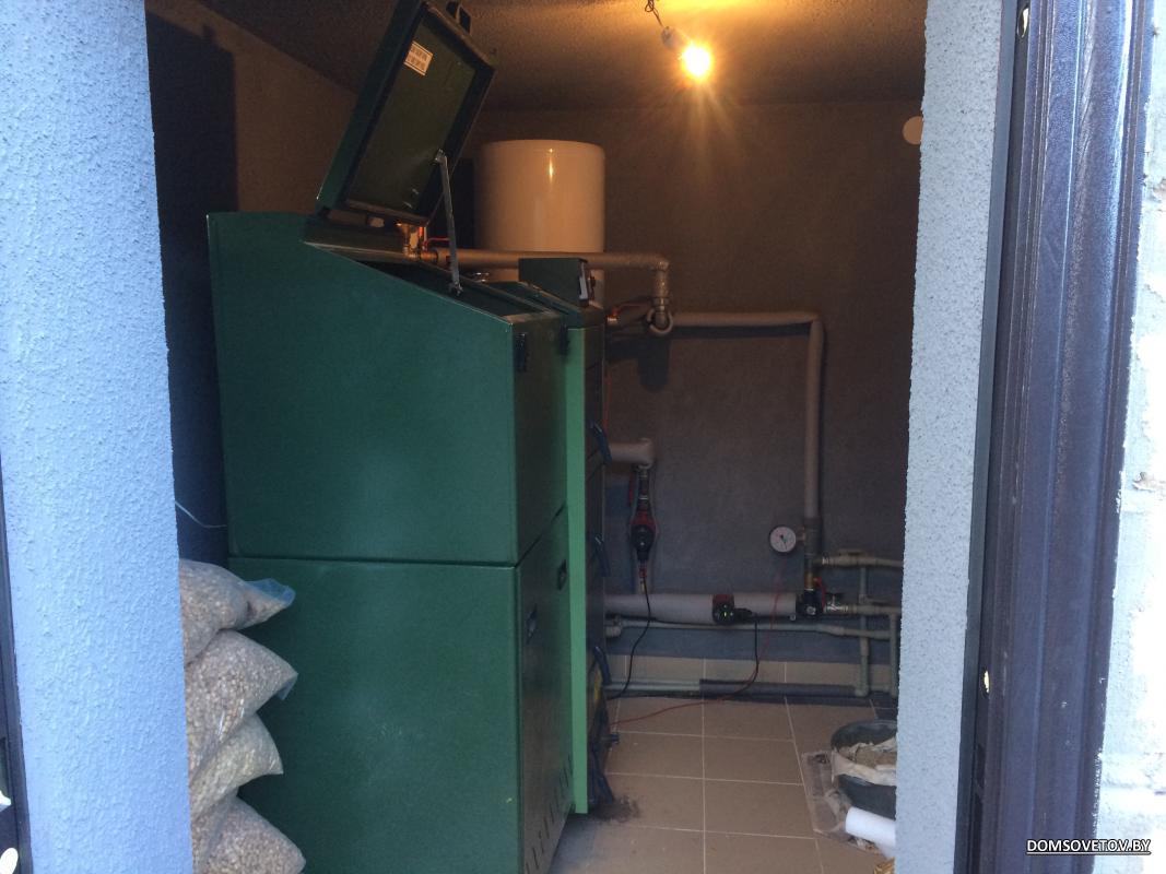

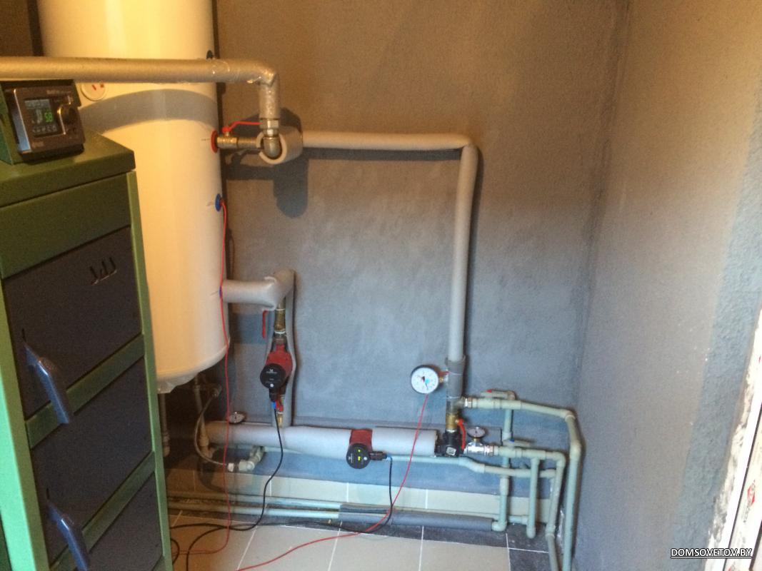

@Uvis, было бы неплохо увидеть ваш котёл, как он смотрится в котельной
krum вне форума Ответить с цитированием
Старый 29.10.2016, 20:21   #110 или 274730
Uvis
Сообщений: 132
Сообщение от krum Посмотреть сообщение
Снимал телефоном, котельная 2,7 на 2, панорамы не получается
Вид из двери на улицу
Вид из двери в дом
Труба и пеллеты
Стройка еще не окончена, поэтому легкий бардак
