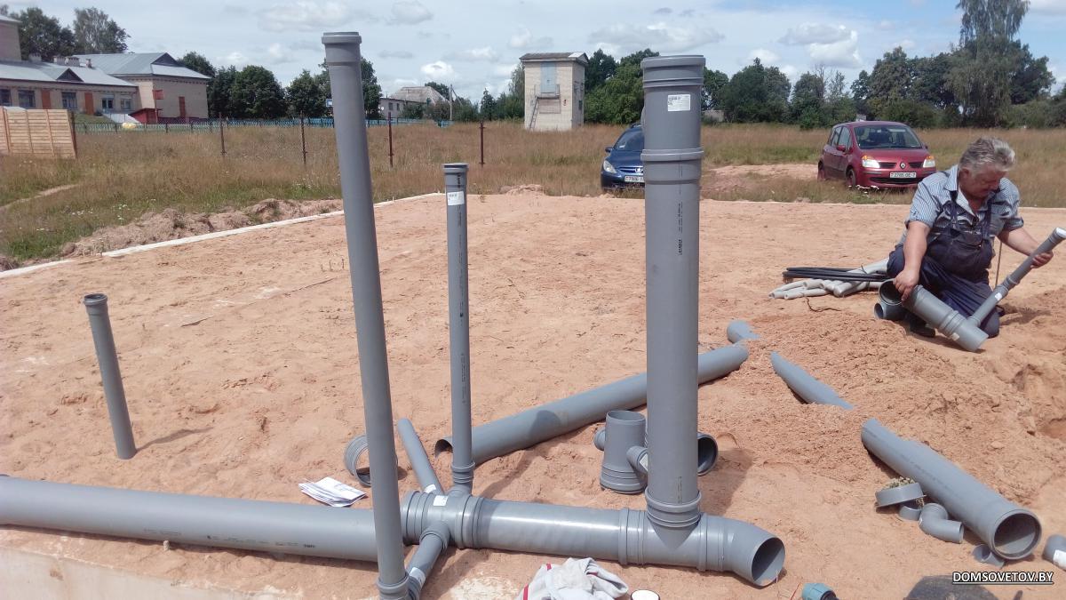

засыпали, утрамбовали, развели канализацию, очень все компактно получилось. Сегодня ждали заливку, но треклятый дождь все испортил ))

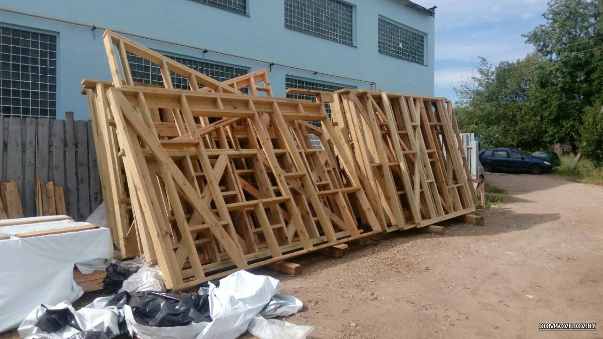

Сообщений: 97
Панельки готовы
TatyanaRazumova вне форума Ответить с цитированием

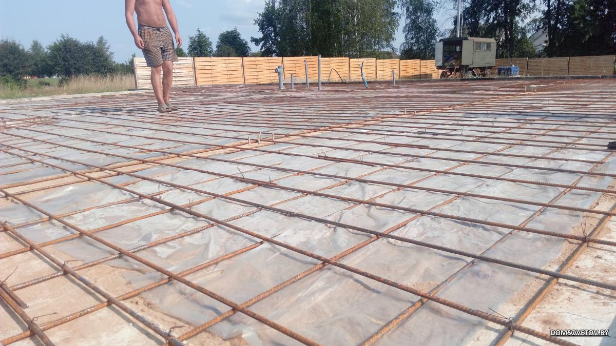

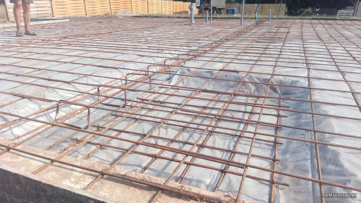

подушка.
накрыли гидроизоляцию, связали арматуру, сделали акцент на камине и несущих стенах по 30 см.
перед самой заливкой подняли арматуру на пластиковые "стульчики".
но этот момент в историю не вошел.

@TatyanaRazumova, только это не называется гидроизоляцией, это просто пленка проложенная по песку. Она во многих местах дырявая и этого не избежать. Смысла в ней не много, тем более в продырявленной, но хуже не будет Хотя я у себя, при такой операции, ее не прокладывал по разным причинам.
p.s. если вдруг эти же ребята будут вам выполнять монолитные работы на обьекте, пригласите спеца для проверки армирования. По фотке видно некоторая не аккуратность в армировании, на такой конструкции оно наверно совсем не критично, но если будут делать что-то висящее над головой то лучше бы проверить

И арматура лежит на песке, а как же защитный слой бетона до нее?
з.ы. а, про стульчики не прочитал извинтиляюсь

@TatyanaRazumova, только это не называется гидроизоляцией...
...Смысла в ней не много, тем более в продырявленной, но хуже не будет
Основной смысл в ней - не дать быстро впитаться в песок воде из залитого бетона.
А вот как ГИ, согласен, смысл в ней небольшой.
основной смысл в ней-не дать перемешиваться грунту с бетоном в момент заливки
Старый 27.07.2016, 00:33   #110 или 268948
Сообщений: 3,610
Если заливать бетононасосом - да.
Если из миксера по лотку, то не принципиально.
Хотя, бетононасосом можно перемешать и грунт и пленку с бетоном. В этом случае, как ни крути, а рулонный гидроизол или технониколь будет предпочтительней.
