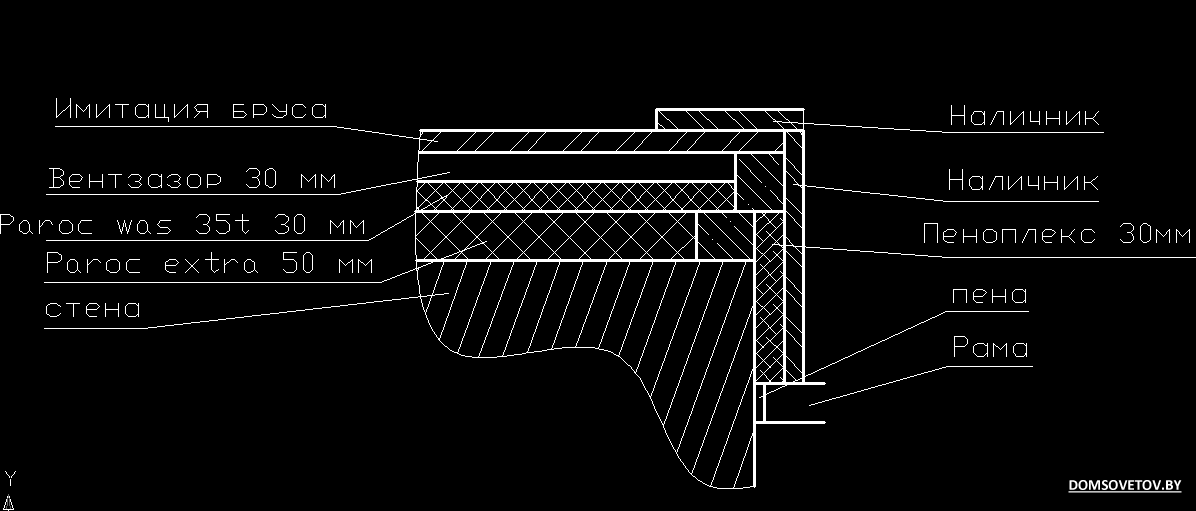

так собираюсь делать вокруг окон/дверей проемы. нету ли каких очевидных косяков?
---------- Сообщение добавлено в 06:39 ---------- Предыдущее было в 06:30 ----------
насчет вентзазора под имитацией.
первый слой утеплителя горизонтально, второй вертикально, потом зазор, потом имитация.
значит под имитацией будут вертикальные "шахты" сечением 600х30 мм. снизу вход воздуха красиво сделать не проблема, вопрос только куда и как его "выйти". кроме того что делать по всему фронтону сверху зазор как то не очень мне нравится идея, так еще и "шахты" же окнами перекрываются...
если в обрешетке, которая создает зазор местами вырезать части, что бы соединить каналы между собой, и под самым коньком запилить вентрешетку "система" будет работать?
Старый 07.06.2016, 10:07   #108 или 265165
Сообщений: 15,413
будет.только "трубу" сечением побольше
Старый 07.06.2016, 10:51   #109 или 265168
Zmeevik
Аватар для Zmeevik
Регистрация: 20.11.2011
Адрес: смолевичи
Сообщений: 1,700
@sergN,по рекомендациям PAROCa достаточно. или из-за сложного "сечения"?
Старый 07.06.2016, 11:10   #110 или 265170
voffka
Аватар для voffka
Адрес: Вселенная
Сообщений: 3,490
Репутация: 40
@Zmeevik, у меня вентзазор фасада выходит в подшиву крыши и все. Она зашита дырчатым софитом.
