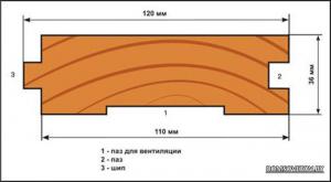

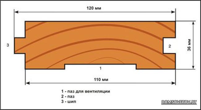

Вот рисунок годовых колец на торце доски.
По правильному доски, на стыке паз-шпунт, должны лежать так, что бы кольца у соседних досок смотрели в противоположные стороны
