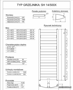

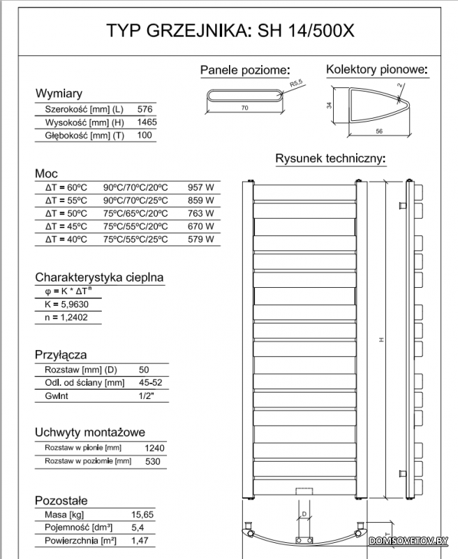

Какая мощность у полотенчика? И главный вопрос - накуя?
Характеристики:
Нафига? ЭЭЭ... Мы пользуемся активно полотенцесушителем.

Прочитал гарантию на полотенцесушитель.
Смущает то, что выделено жирным:
Если полотенчик изготовлен из черной стали, он не пригоден для установки на магистрали ГВС, только системы отопления. Для ГВС - нержа или медь.
Мощность прибора в разы меньше радиатора и температура 50-55, проблем с нагревом при правильном подключении нет.

Юра, выбираю между этим, этим и этим.
Сможем их в существующую систему труб интегрировать (я про выпуск говорю)?

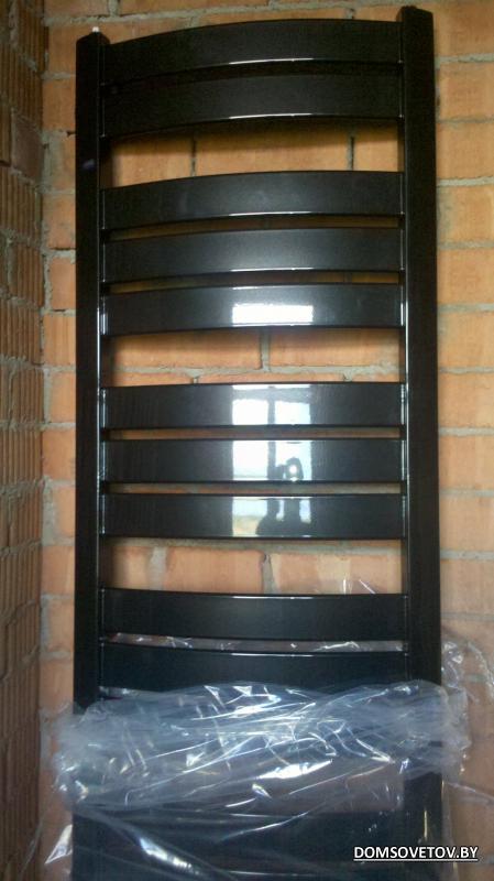

Мне дизайн больно понравился. В меди такого нет...
То есть подключим и все будет ок?
Нет проблем, возможно понадобится скорректировать подвод воды по выбранной модели.

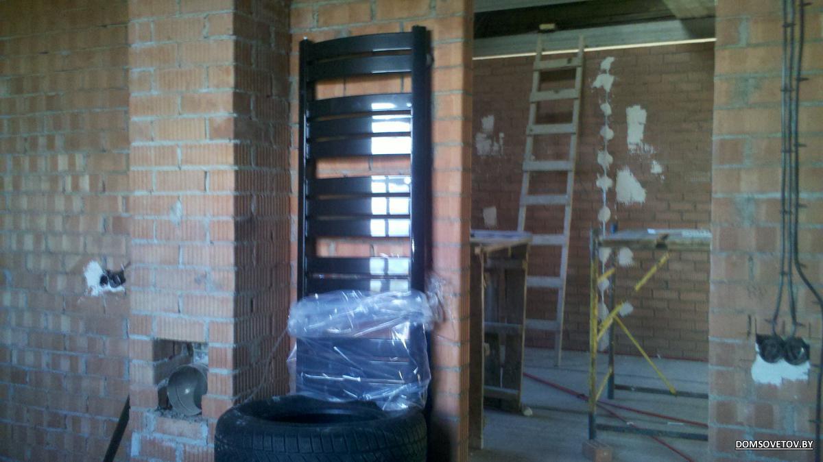

Нет. К существующей разводке нельзя. Можно сделать от системы отопления, но летом греть не будет.
