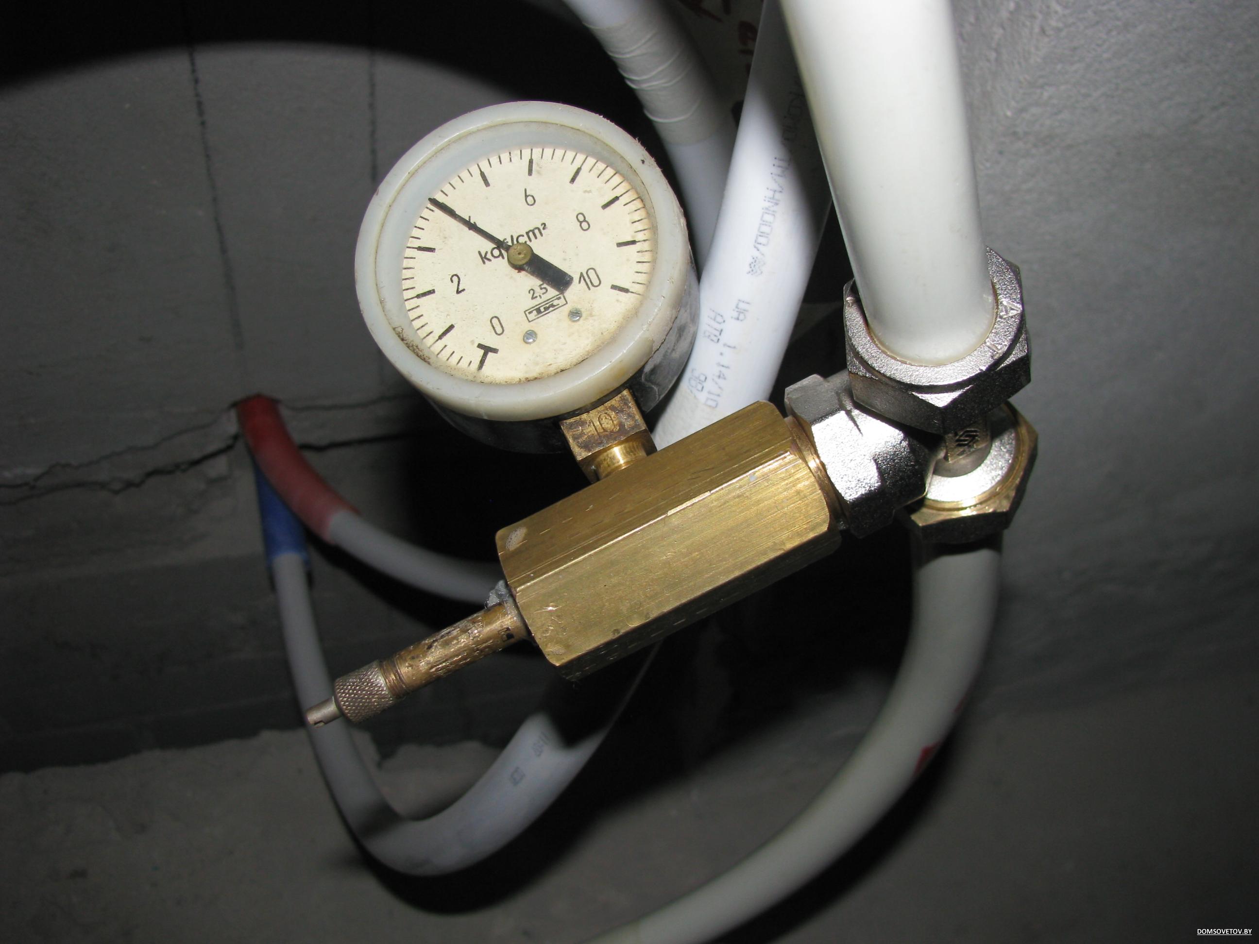

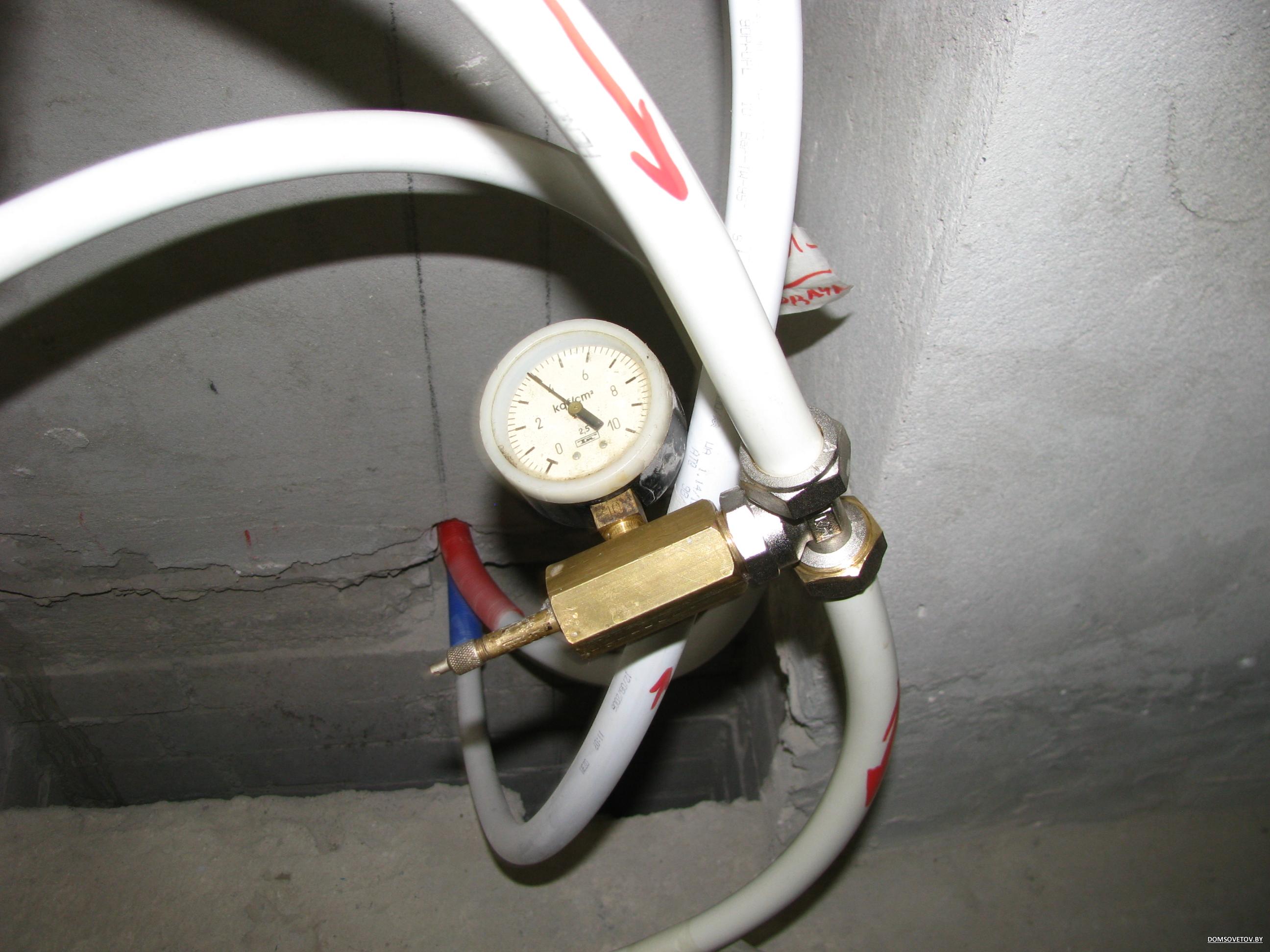

AAV,
Как тут Вы соединили все это приспособление с самой трубой?
