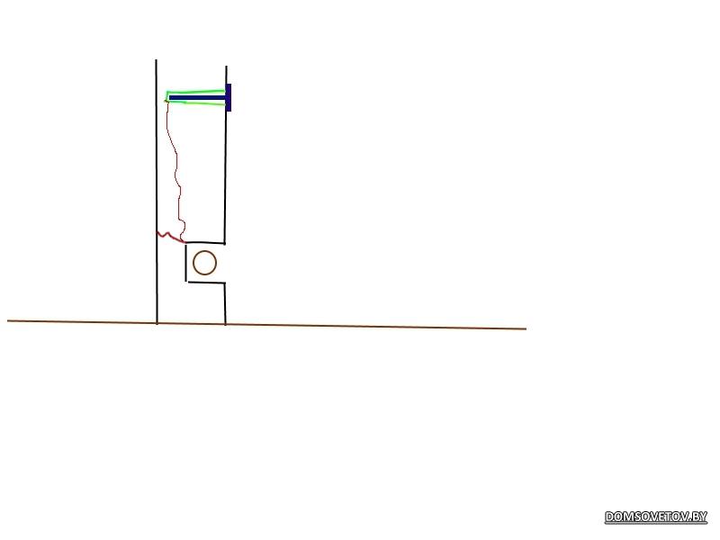

@AlexanderGr, на какой длине и сколько вся стена длиной? Если больше половины штроба-стремно. Я бы не запенивал штробу по всей длине, как это любят строители(то что есть уже- оставить, я имею ввиду остальное), изашткатурил бы ЦПС. ЦПС хоть как-то нагрузку несла бы. Трубы при этом закрыть сначала каким вспененным пенополиэтиленом, чтоб не вплотную к "зачеканке" . А вообще такое к конструктору по правильному. У вас стенка от заваливания после навешивания умывальников будет держать штукатурка, которая перпендикулярно этой стене на примыкающих стенах+ металлические закладные в перегородке, если делали их. А оставшиеся 4см стены, в идеале, рассчитать на смятие. Мое мнение дилетанта-зачеканить и все выдержит.
На какой длине штроба - по сути и видно на фото , эта вся длина прореза . Это 2,5 метра плюс справа дальше на фото за гипсом еще сантиметров 15ть, дальше уже поворот на 90 градусов и переход на другую стену.
Вся длина стены так же по сути на фото отражена. Левее уже дверной проём и конец стены за дверным проемом. Между дверным проемом и началом штробы ~60 см.

@AlexanderGr, а если бы прорезал вместо 8 6 см - вопроса бы не возникло?
З.ы. я не конструктор, но мне кажется если у стены есть перевязка с обоих сторон с другими стенами то ничего не упадет. Вот если перевязки нету... Или дверной проем...

Под умывальники ванны можно каналью троечку. Т.е. эту достать и нормально поремонтировать штробу, заменив на троечку. Если других вариантов нету.

Сушествуют специальные безусадочные и расширяющиеся смеси, но не знаю, можно ли их найти в нашем колхозе. Обычным раствором бесполезно закидывать, если нужно восстановить несущую способность.
Гипсовая штукатурка при застывании расширяется. Думал может ей плотно набить, но не знаю насколько она прочна на смятие.

ПО сути в разрезе опасения за "срез" стены по красной линии.

@AlexanderGr, У вас стенка от заваливания после навешивания умывальников будет держать штукатурка, которая перпендикулярно этой стене на примыкающих стенах+ металлические закладные в перегородке, если делали их.
О заваливании в принципе и не задумывался:
-гвоздями строители "прибивали" газосиликат, типа закладных к соседним стенам.
-плюс с обратной стороны перпендикулярно ей еще одна стена стартует, которая начинается с проема дверного, т.е. "прижат" в виде противовеса с обратной стороны бетонной перемычкой дверного проема уже другой стены.
- плюс гипсокартонный потолок приходящий с двух сторон стены, как бы фиксирующий, да гипс не крепкий сам по себе но учитывая теоретически возможное давление стены в торец всего потолка из направляющих перевязанных по всему периметру в виде распора на все четыре стены, то это очередной дополнительный "фиксатор".
-плюс даже на вскидку , учитывая высоту монтажа будущей подвесной тумбы в первой трети высоты стены и её глубину в 50 см,силы тяжести будут больше работать на срыв вниз , а не тянуть на завал. не физик но думаю ясно выразился.
А вот именно на смятие, не треснуло чтоб именно на "свесе" над трубой. канализационной.

@AlexanderGr, если расширяется, замажте ей, хватит там на сжатие. Поищите, если найдетё спец смесь на цементе, берите её, нет, так штукатуркой, только я бы еще раз уточнил, реально ли она расширяется, лучше провести эксперимент.

@AlexanderGr, так как на картинке быть не может, она может "поломаться" только если вы приложите силу в точке рядом с штробой и более того сила должна быть направлена горизонтально. А тут не так.
Дюбель передаёт нагрузку на стену и вся стена передает ее на основание. Никакого крутящего (выворачивающего) момента тут нет (точнее он мизерный в соотношении и борется с ним материал стены локально в зоне давления).
Не доверяете теории сделайте эксперимент, вгоните кусок арматуры на той высоте где хотите вешать шкафчик и станьте на нее ногой, ну или какой вес прицепите.
